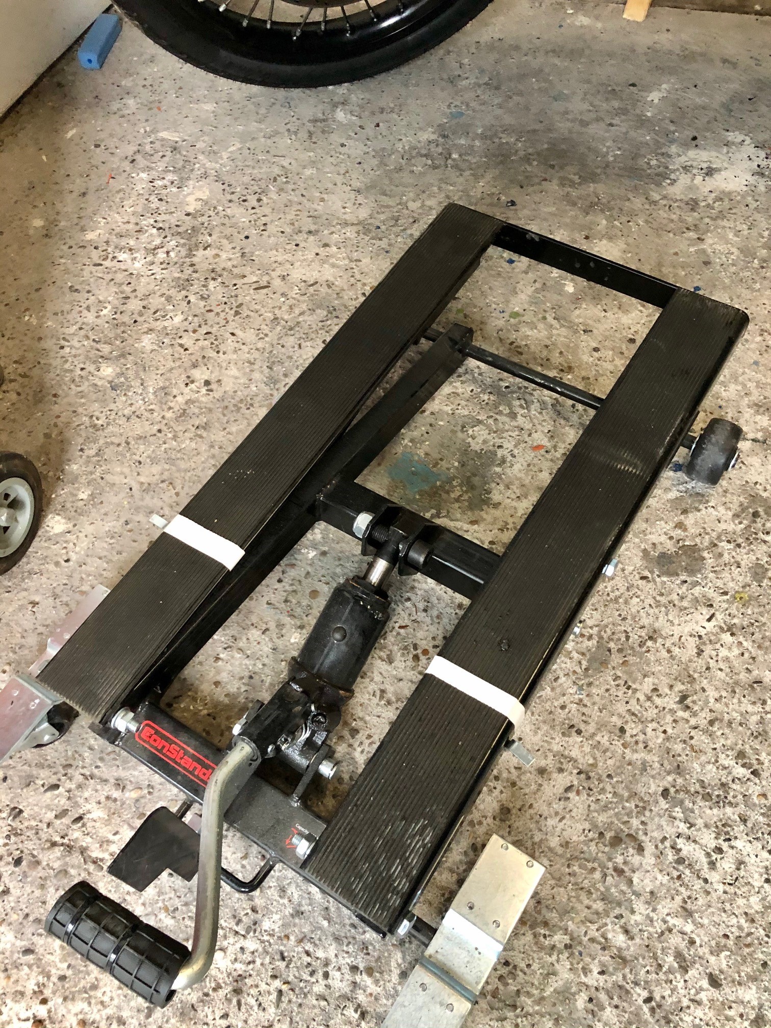

meine GS Rallye hat keinen Hauptständer. Ich besitze einen hydraulischen Montageständer:

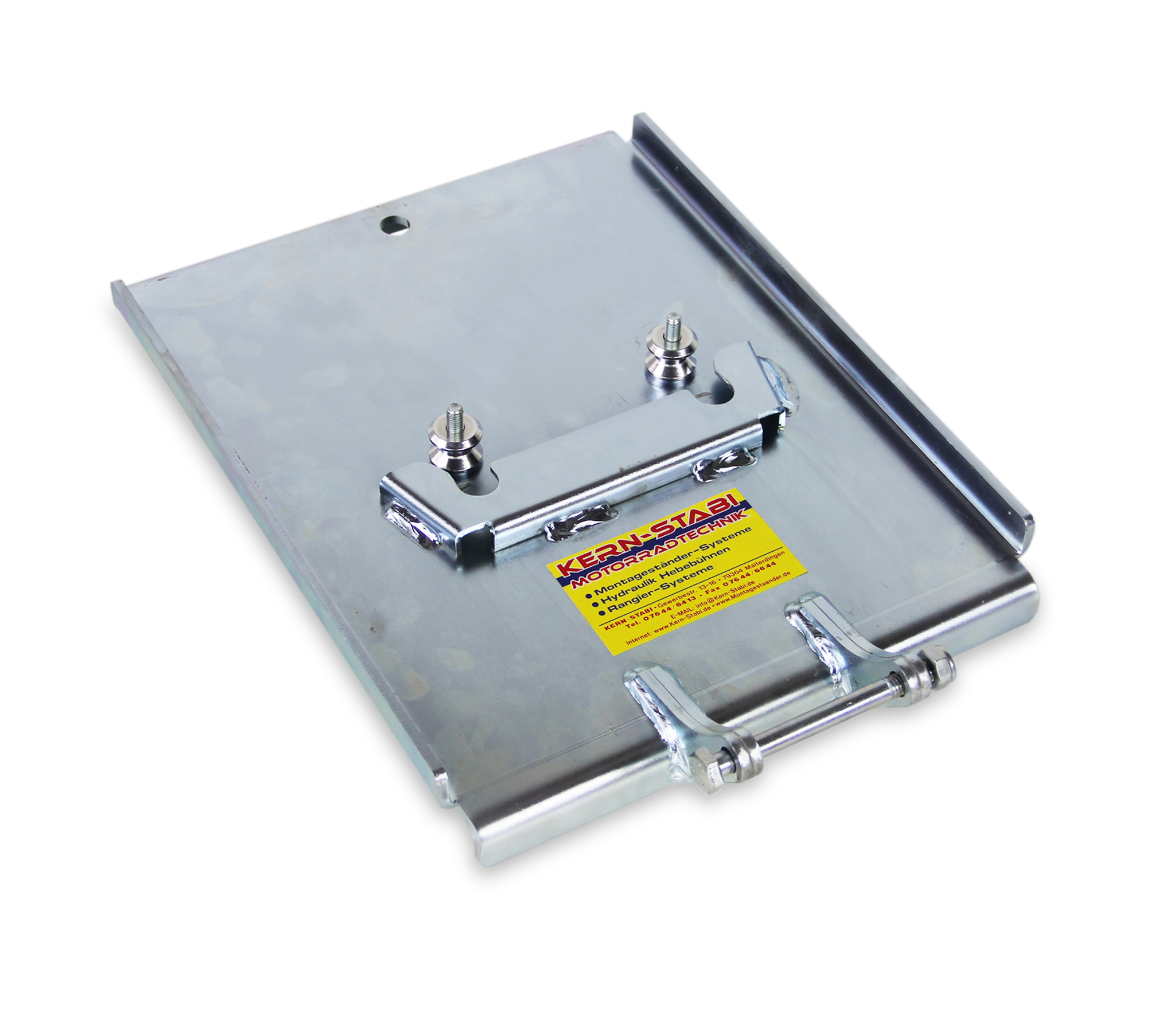

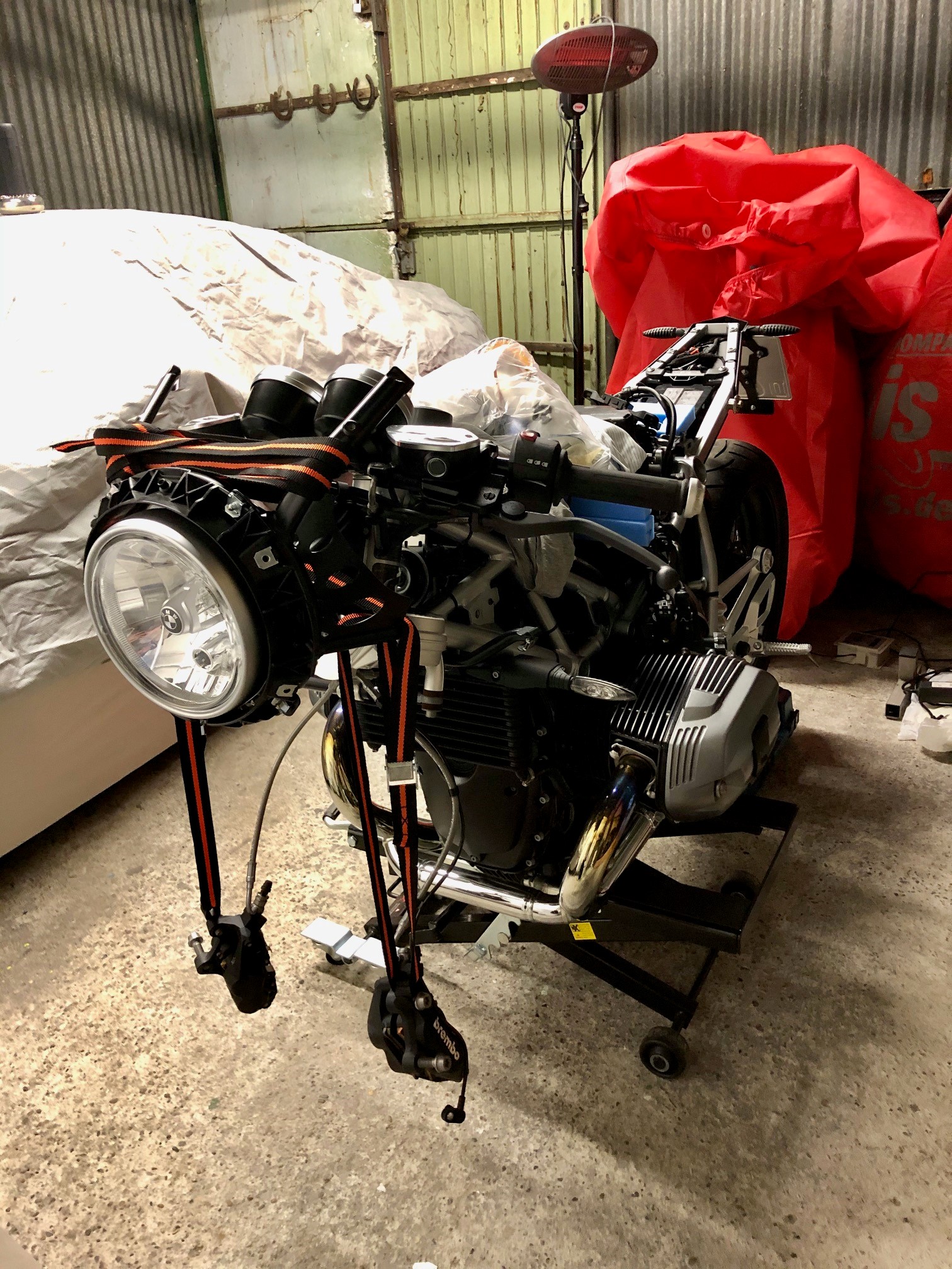

Meine beiden nineTs lassen sich da prima mit der Adapterplatte von Kern aufbocken, die am Motor der nineT angeschraubt wird. Durch die Platte wird die Last flächig auf dem Ständer verteilt:

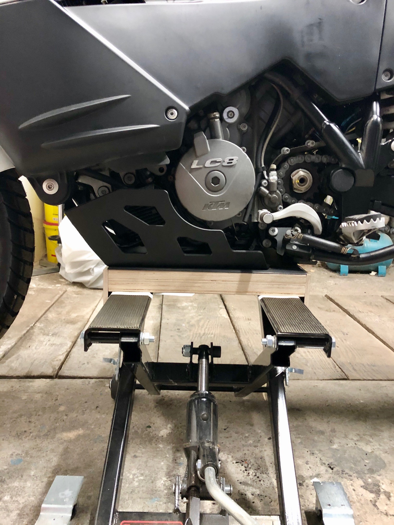

Für die KTM habe ich mir was aus solchen Multiplexplatten zusammengespaxt. Somit ist auch da die Last gut verteilt:
Nun frage ich mich, wie ich das mit der GS machen kann. Von Kern gibt es zwar ne Adapterplatte für die GS. Diese erfordert allerdings zwingend einen Hauptständer. Also nix für mich. Nun ist die Frage, ob die GS analog zur KTM aufgebockt werden kann. Ist der kurze Unterfahrschutz stabil genug dafür? Oder empfiehlt sich eher der längere von BMW oder von einem anderen Anbieter wie bspw. SW Motech o.ä.? Ist es bei den LC Boxern genau so wie beim luftgekühlten Motor, dass man das Motorrad vom Prinzip her auf den Motor stellen kann?

Ja ganz Recht. Es ist das normale Blech montiert. Bin da ehrlicherweise auch leicht skeptisch. Aber ob der längere Unterfahrschutz so viel stabiler ist!? Der Unterfahrschutz, den ich an der KTM habe ist 4 mm stark und unten außen komplett glatt. Das trägt.
Es könnte ja aber auch gehen, wenn man das Blech einfach abschraubt. Ich weiß aber eben nicht, wie das bei der GS dann ist. Die nineTs könnte man dann bspw. direkt auf diese Mimik stellen, die ich mir für die KTM gemacht und oben gezeigt habe.

Da würde ich auf den Montageständer 3 cm Hartschaumplatte (einseitig klebend) aufkleben und dann hoch mit dem Bock. Du bekommst damit eine bessere Verteilung des Gewichts, auf dem Heber. Kleine Unebenheiten werden so ausgeglichen. Über die 250 Kg würde ich mir keine Sorgen machen. Da kann auch noch gern jemand draufsitzen.

Das was du ansonsten beschreibst, spricht ja dafür, dass ich die GS mit meinem Montageständer aufbocken kann und bspw. der Multiplexplatte, die ich für die KTM gemacht habe, wie du auch sagst, das Gewicht schön flächig verteilen kann.
@Brauny, vielen Dank. So in etwa war ja die Idee. Wie soeben gesagt, mit der Multiplexplatte.
