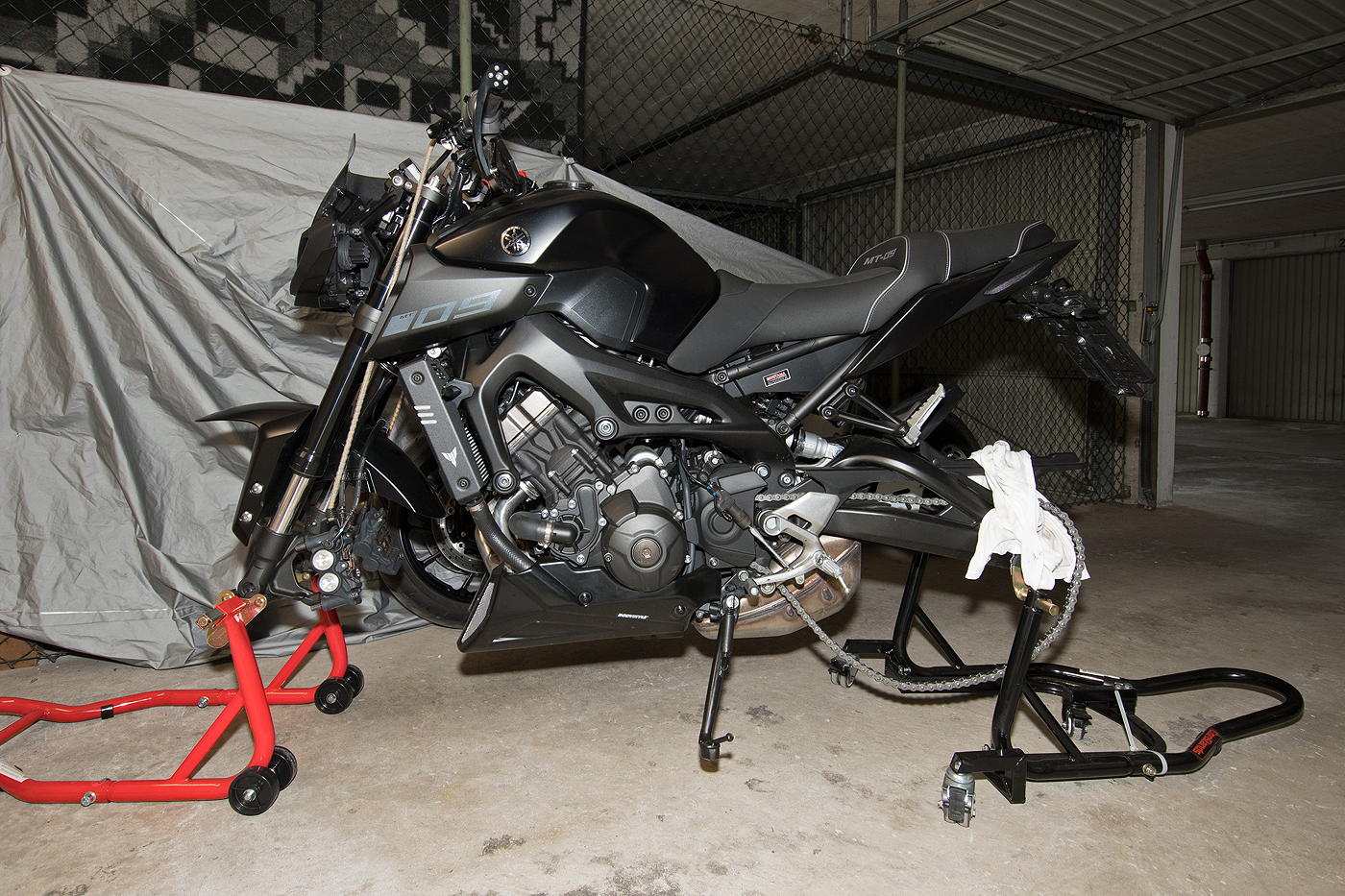

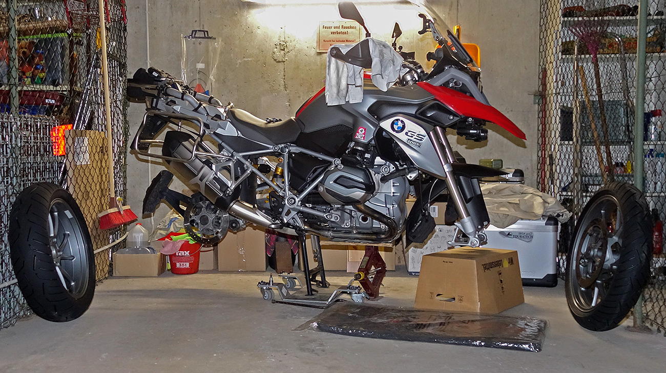

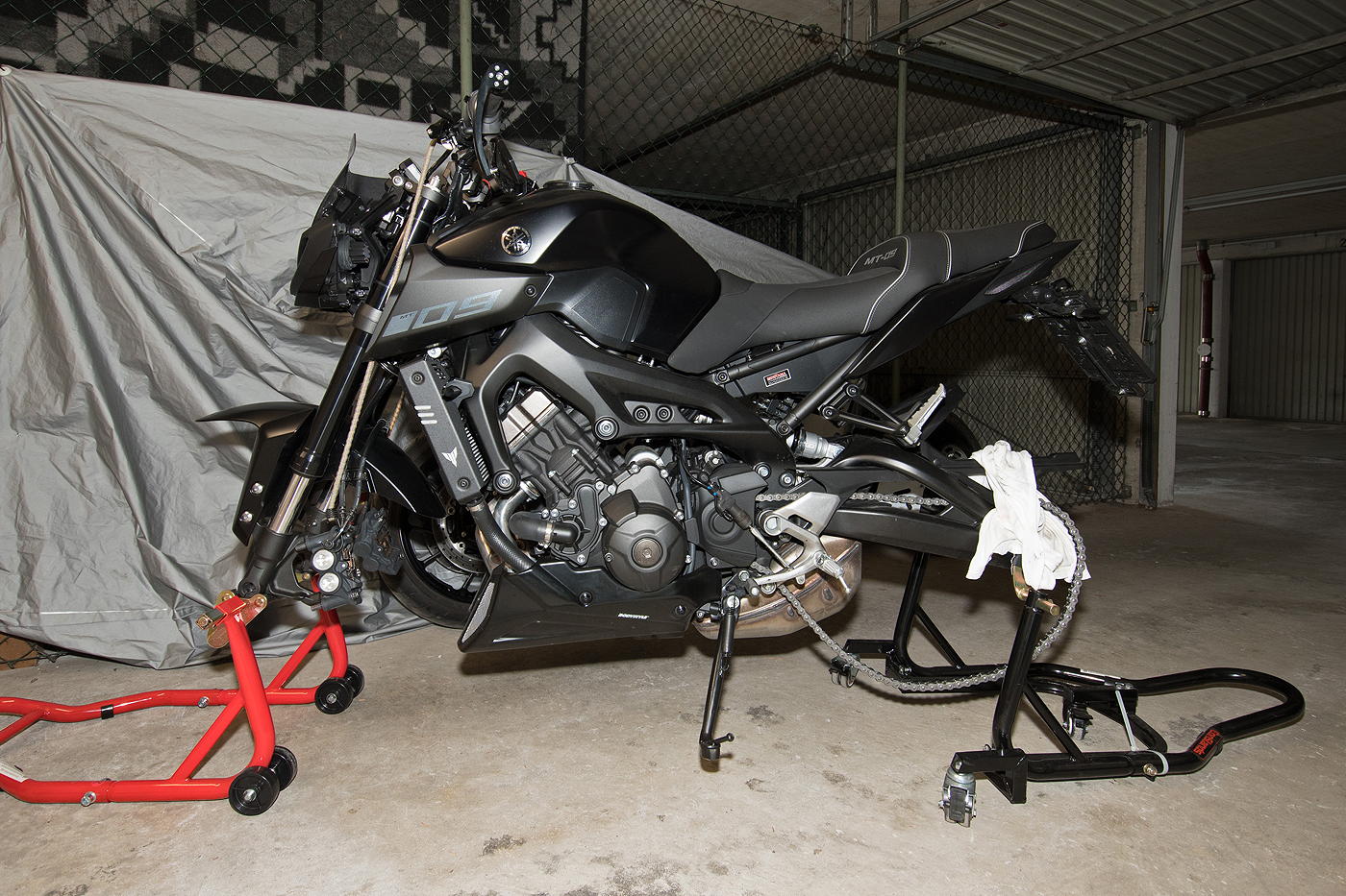

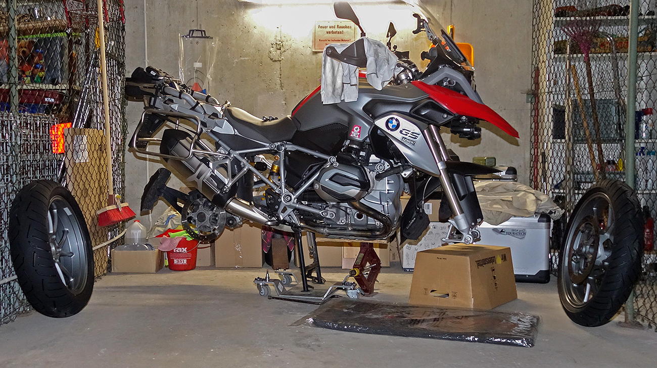

So bocke ich auf:
a) BMW GS mit Hauptständer:
b) Yamaha MT09 ohne Hautpständer:

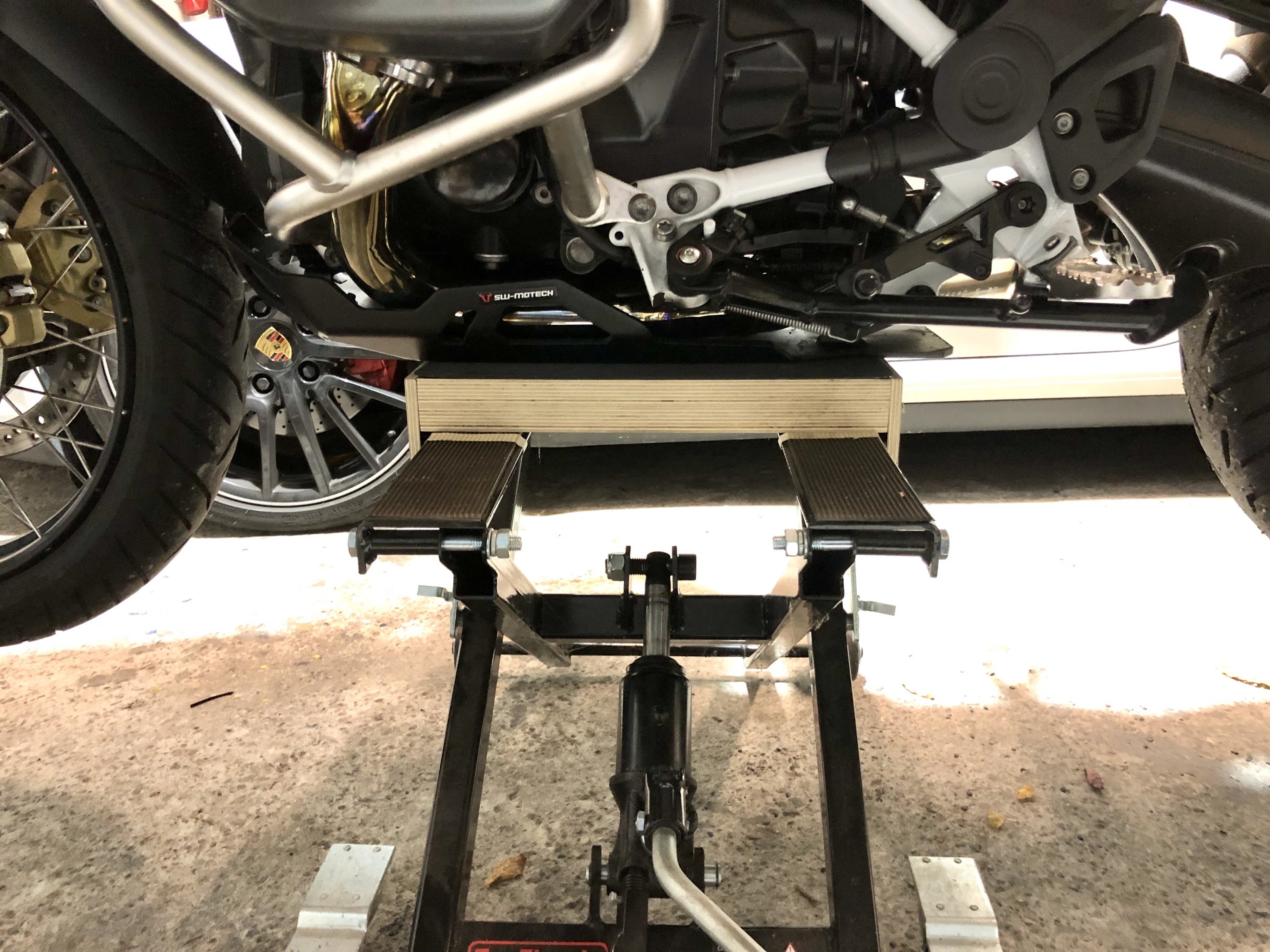

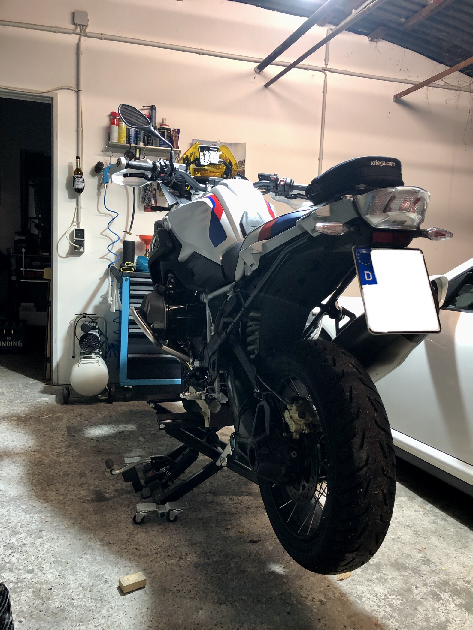

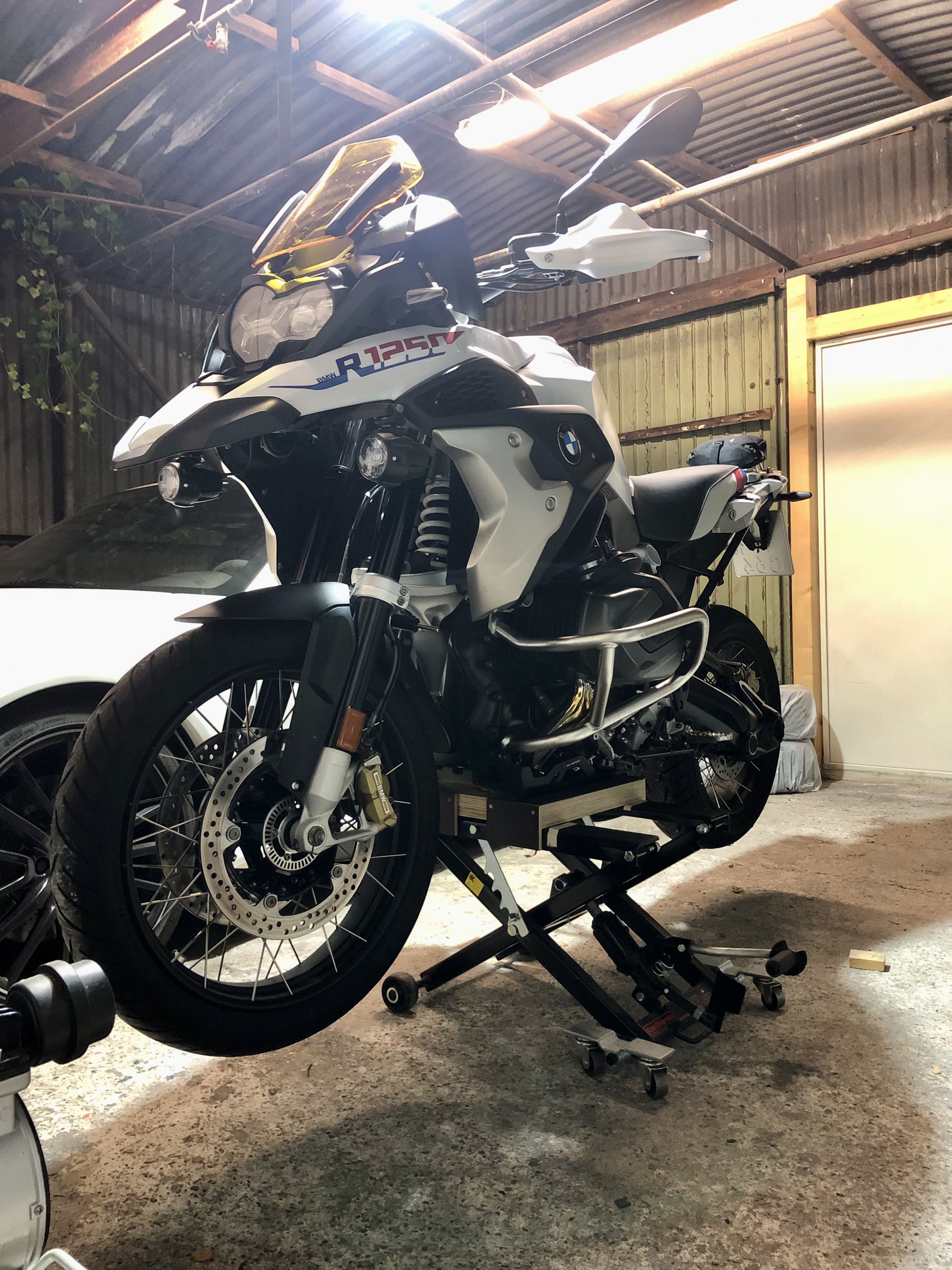

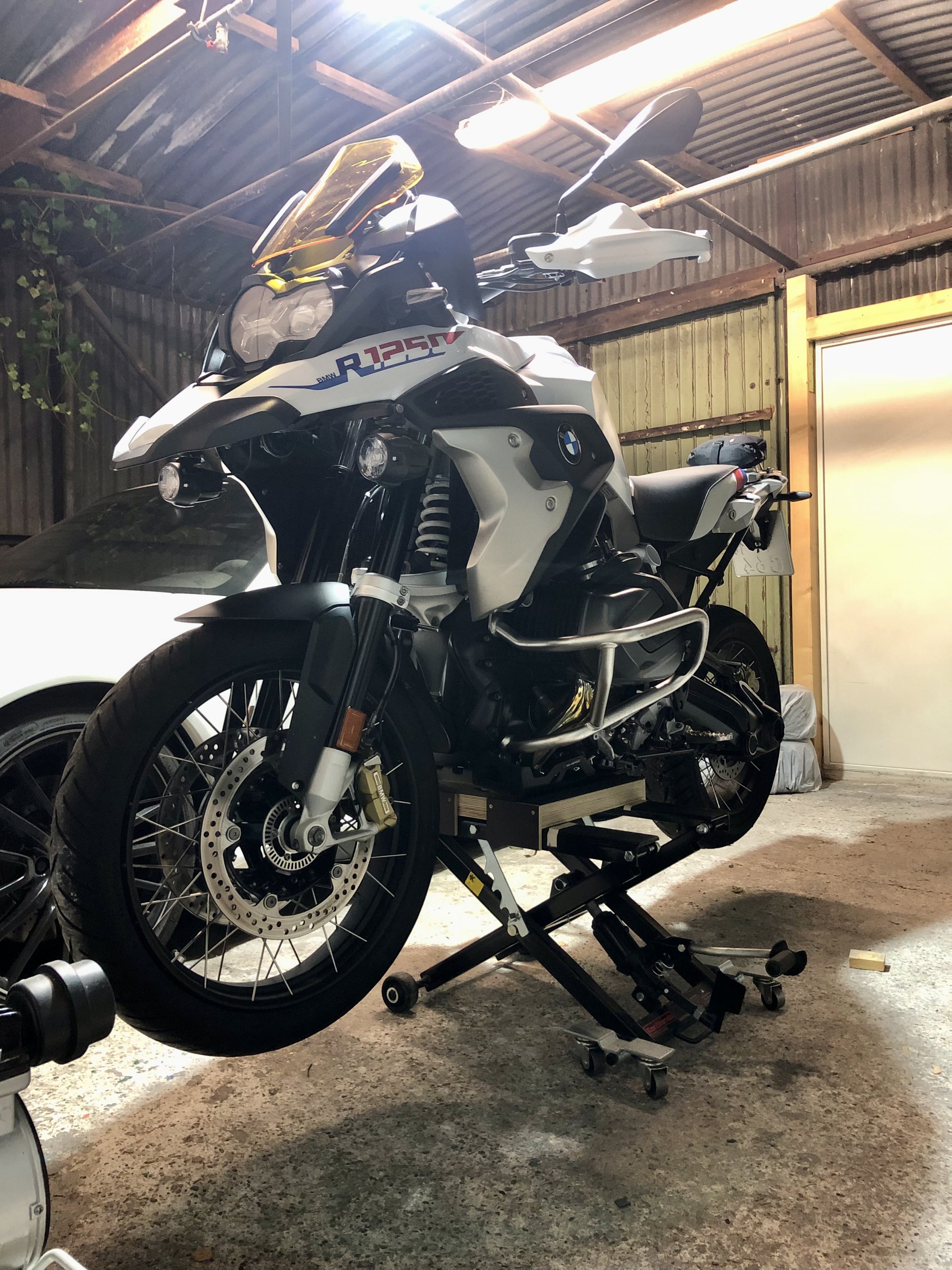

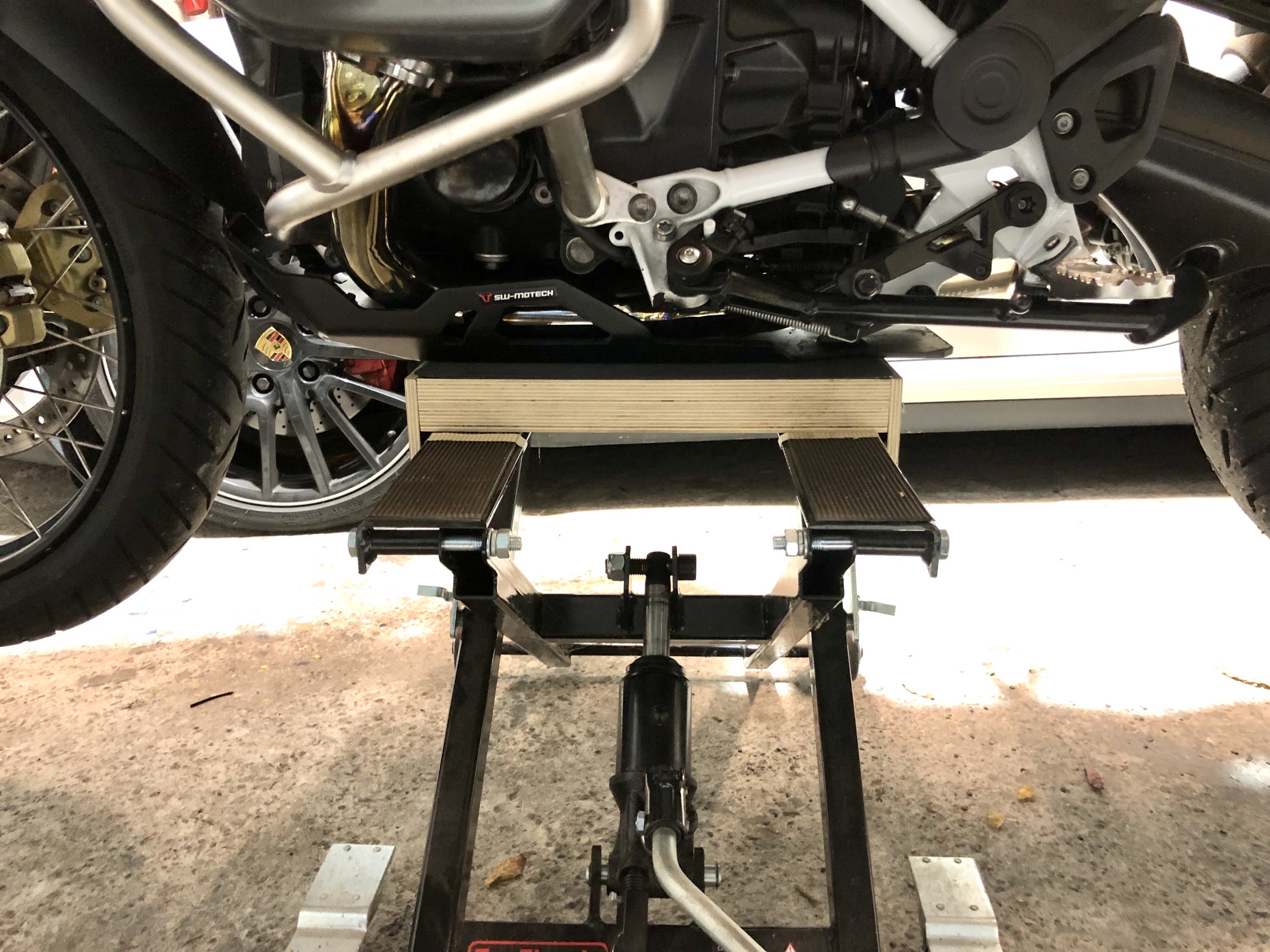

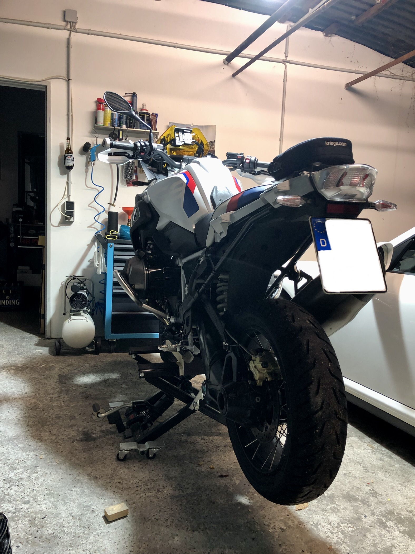

Update: Nach diversen Gesprächen, u.a. mit Touratech und Wunderlich, die ihrerseits auch die GSen so aufbocken, wie ich es vorhabe, habe ich mich dann getraut.
Konnte weder irgendwelche Deformationen der Motorschutzaufnahmen noch irgendwelche Beeinträchtigungen der Gewinde in der Ölwanne feststellen.

Titel des Threads gelesen? Darum ging es hier.
Meine GS hat qua Enduropaket keinen Hauptständer. Ob es mit (eingeklapptem) Hauptständer ginge, weiß ich somit nicht. Aber warum sollte es nicht gehen!?

Nee,sorry,mit dem Hydraulikheber wäre mir das zu instabil...vielleicht für leichtere Mopeds geeignet aber nicht für die GS.
ausserdem muß mann auch beim Motorradturen den Ölstand richtig mässen (nach 15 Minuten auf den Seitenständer dann auf dem Hauptständer bocken und kontrollieren auf den korrekten Ölstand). Also bei der GS Boxer der Hauptständer ein muß.
