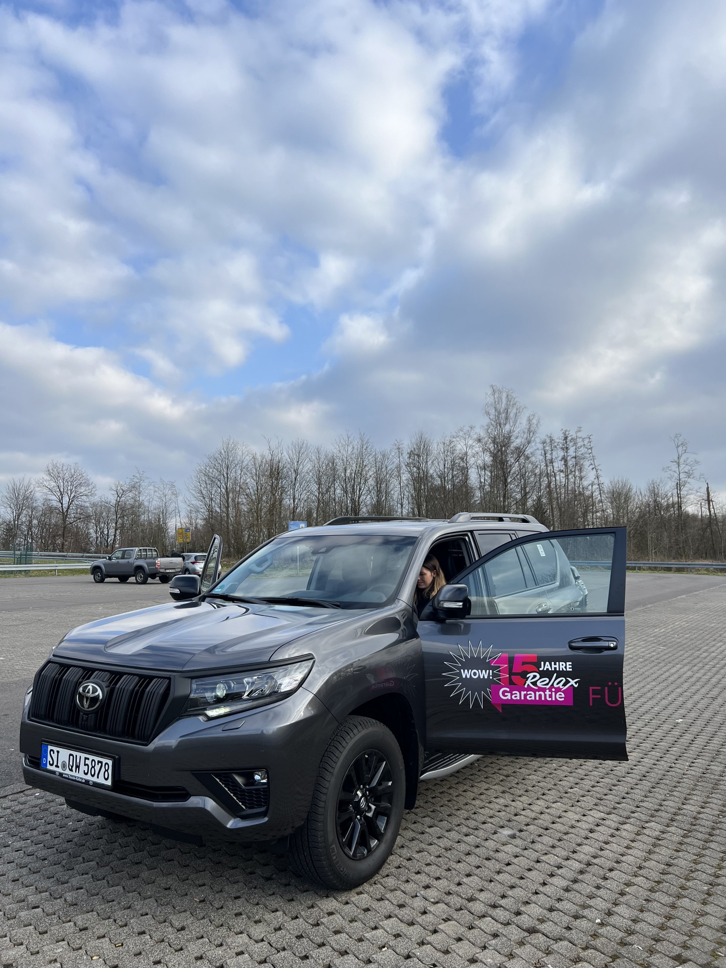

Hier habe ich übrigens eine Lösung gefunden :)
Ich habe einen Land Cruiser gekauft, der sollte mit dem Wohnwagen fertig werden.
Wird nächste Woche ausgeliefert. Tolles Auto.
Ein Bild von der Probefahrt
FrankS
FrankS
29.09.2007
1.971
ab wann gibt es denn bei euch den neuen Land Cruiser? Bzw. wird es den überhaupt in D geben?
