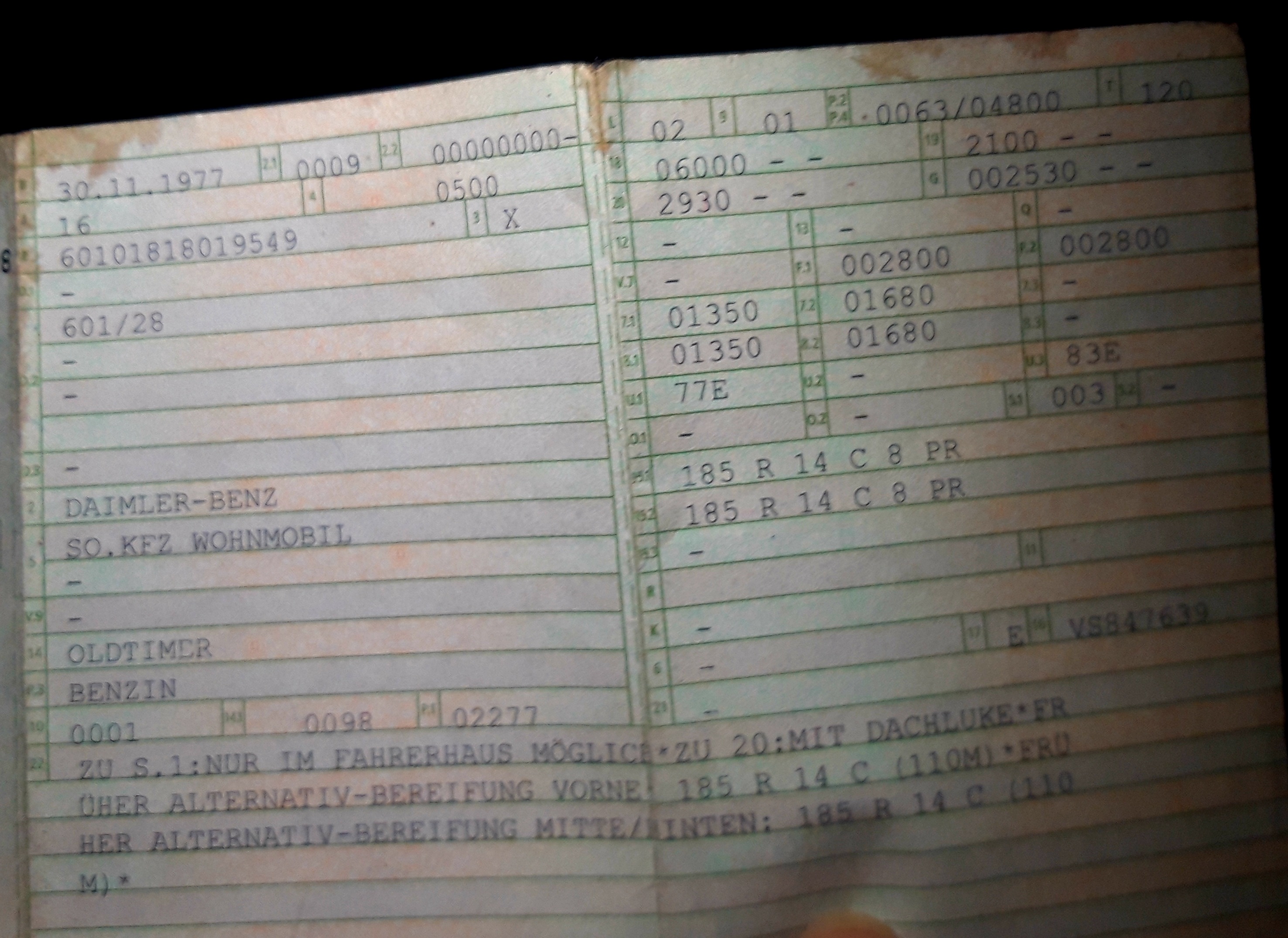

kurze Frage in die Runde an die Auskenner, was muss ich grundsätzlich machen um einen MB 208 von aktuell 2,8 to wieder auf das ursprüngliche ZGG aufzulasten?

wenn er nur in den Papieren abgelastet wurde und nichts umgerüstet wurde wohl nur die Papiere ändern lassen.
also TÜV & KFZ Zulassungsstelle.
aber dazu müsste man halt wissen, ob was umgebaut worden ist.

Nach dem was ich über den 208 T-1 gelesen habe gab es ihn von 2,55 bis 4,6 to.
Es kommt anscheinend auf die Baureihe an:
Baureihe 601 (2,55–2,8 t), Baureihe 602 (3,2–3,5 t) oder Baureihe 611 (4,6 t).
Leider ist mir die Baureihe (noch) nicht bekannt.
Falls es ein 601 ist stellt sich dann die Frage ob man diesen trotzdem auflasten könnte?

Genau ... und die hatten die Verkaufsbezeichnungen 2xxD(601), 3xxD (602), 4xxD (611).
xx steht immer für die (etwa) Motorleistung in PS. Gab es je nach Baujahr des T-1 als 07, 08, 09, 10
Von 07 und 09 würde ich die Finger lassen, das sind die OM615/616 und 617 aus dem W123
08 und 10 waren die Motoren OM601 und 602 aus dem W124.

Sodele, es ist leider tatsächlich ein 601 :bibbern:
Larsi
Larsi
10.07.2007
32.815
F.1 und F.2 mit 2800kg
Der Karren war nie für mehr Last gedacht.
Falls man die Achse (etwas) auflasten kann, bitte beachten, dass die Reifen ggf auch an der Grenze sind. Der 308 hatte mW 205er Reifen mit höherer Traglast.

Die Ersten auf die Du zugehen solltest, wäre schlussendlich der TÜV und fragen welche Möglichkeiten bestehen.
Die müssen den Kram nachher auch absegnen.
Das könnte aber ein Rattenschwanz werden. Neue Achsen, andere Bremsen etc..

Soweit ich mich erinnere benötigt der TÜV dafür eine Unbedenklichkeitsbescheinigung von MB, liege ich da richtig? Oder können die das selber anhand von verfügbaren Infos entscheiden?

Noch einmal zur Ausgangsfrage; was wäre jetzt meine erste Anlaufstelle?
Die Organisation, die die Änderung eintragen soll.

Interessant wären natürlich auch alte Ersatzteilkataloge, um herauszufinden, welche Gleichteile im Fahrgestell bei den Fahrzeugen mit höherer Traglasten vorhanden sind.
