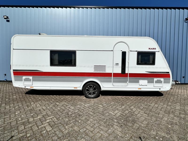

Anbei mal ein Foto.
Das ist für mich kein Standwagen sondern ein normaler Wohnwagen oder habe ich eine falsche Wahrnehmung?
Ich sehe das auch nicht als Standwagen. Habe selber einen 8,3 x 2,5m und fahre damit bis nach Kroatien. Natürlich muss man etwas mehr aufpassen, aber alles machbar. Nur Mover ist ein Muss.

Der auf dem Foto ist noch das Modelljahr 2023.
Ab Modelljahr 2024 bietet Kabe eine Monoachse mit 2300kg an. Ist eine Entwicklung von Knott in Verbindung mit einer 16 Zoll Sprinterfelge und Reifen mit der entsprechenden Traglast.
Die Achse bieten Sie für die 600er ( Foto) und 630er an.
Den 630er würde ich aber nur mit Tandemachse nehmen da mit der Überhang bei der Monoachse zu lang wäre.
Wie kommst Du bei 8,3 Metern und 2000kg hin? Welches Modell hast Du wenn ich fragen darf?
