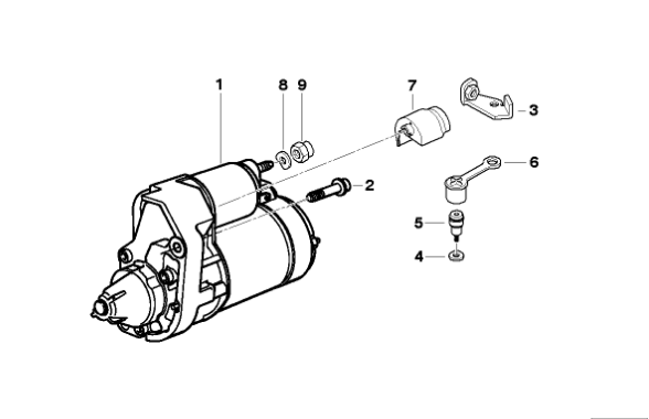

Hmmm schätze Deine Kommentare eigentlich immer sehr lieber Gerd. Aber .........Die Batterie die sich dieses mal verabschiedet hat war gerade mal ein Jahr alt. Und ich bau mir ja so einen Scheiss nicht aus Langeweile hin. Hat mich extrem genervt am Tag 3-4 mal zu überbrücken. Kommt nämlich nicht immer gut an an der Tanke, beim Kaffeetrinken usw. die Kiste laufen zu lassen. Und die Anbauteile halten sich da in Grenzen. Ein Mini Halter, ein Bolzen und eine Gummiabdeckung.
lucky_lucke_de
lucky_lucke_de
Joined
May 5, 2005
Messages
1,070
Location
Hohenthann/Tuntenhausen
R 1250 GS ADV
Nr.3-6 meine ich. Ich werde mal schaun ob ich das nicht auch bei der 1200 so platzieren kann.

ich hatte es jahrelang an meiner 11er-s, weil dort das freilegen der batteriepole ein riesen-act ist, i. vgl. zur gs.
daß die mutter #9 am anlasser im prinzip easy zu erreichen gewesen wäre, hab ich damals noch nicht gewußt...und im gegensatz zur gs wärs bei der s mit simplen bordwerkzeug doch auch wieder ein mittlerer aufriß gewesen.
aber einige mopedfahrer mit leeren/defekten batterien haben sich über meine simple starthilfe-spende gefreut. auch mit ü1000er 2-sülinda-mopeten.
und mangels serienmäßiger steckdose an der "s" war der bikestarter gleichzeitig prima zugang fürs ladegerät.
@lucky
ich kenn den "fremdstart-punkt" der 11xx-er.
wie groß der aufwand bei der 12er-gs ist, an die analoge #9 zu gelangen, weiß ich allerdings nicht.
aber letztendlich hängt der "fremdstartpunkt" elektrisch ganz einfach direkt am pluspol der batterie.
ob per blech am starter oder per kabel auf kurzem umweg am pluspol der batt. ist wurscht.
der gestaltungsfreiheit sind somit kaum grenzen gesetzt.

Nicht ganz. Im Nachhinein würde ich mit dem Pluspol direkt an den Starter gehen. Hab mal das Problem gehabt. Im Winter. Da funktionierte die Starthilfe nur mit dem Plus direkt am Starter. Aber gut. Bei 'ner geflegteren Maschine.
