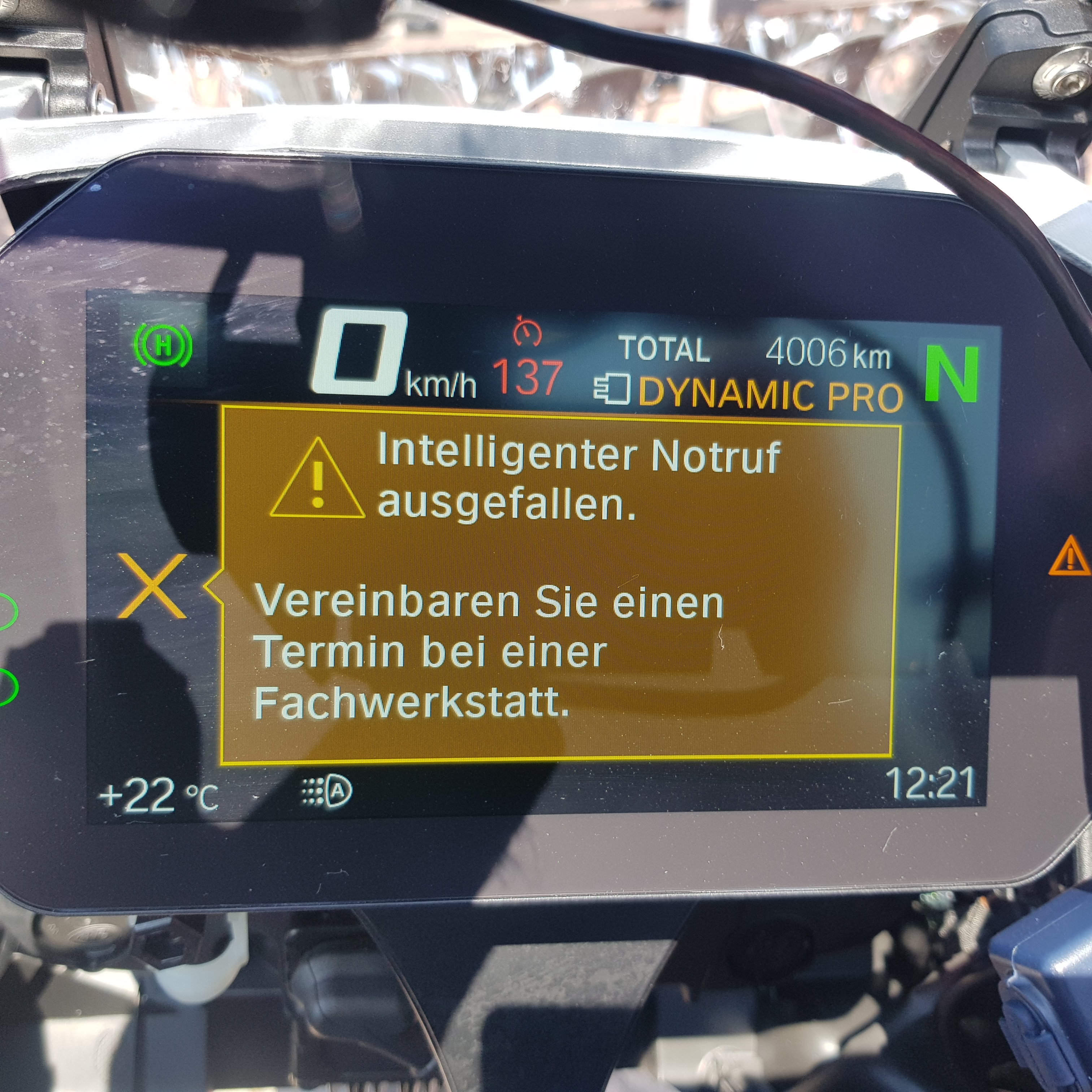

Bei meiner 1250 HP ADV fiel der Notruf aus und funktionierte gar nicht mehr. In der Niederlassung wurde mir erklärt, dass die Verbindung zur zuständigen Steuereinheit nicht mehr funktionierte. Daraufhin wurden die Pole von der Batterie getrennt und für 40 Sekunden zusammengehalten. Danach wurde die Batterie wieder angeschlossen und alles war gut. Vielleicht hilft es ja anderen Betroffenen weiter.

Danke für die Mitteilung. Wie merkt man denn, dass der Notruf defekt ist. Fehlermeldung in der Anzeige?

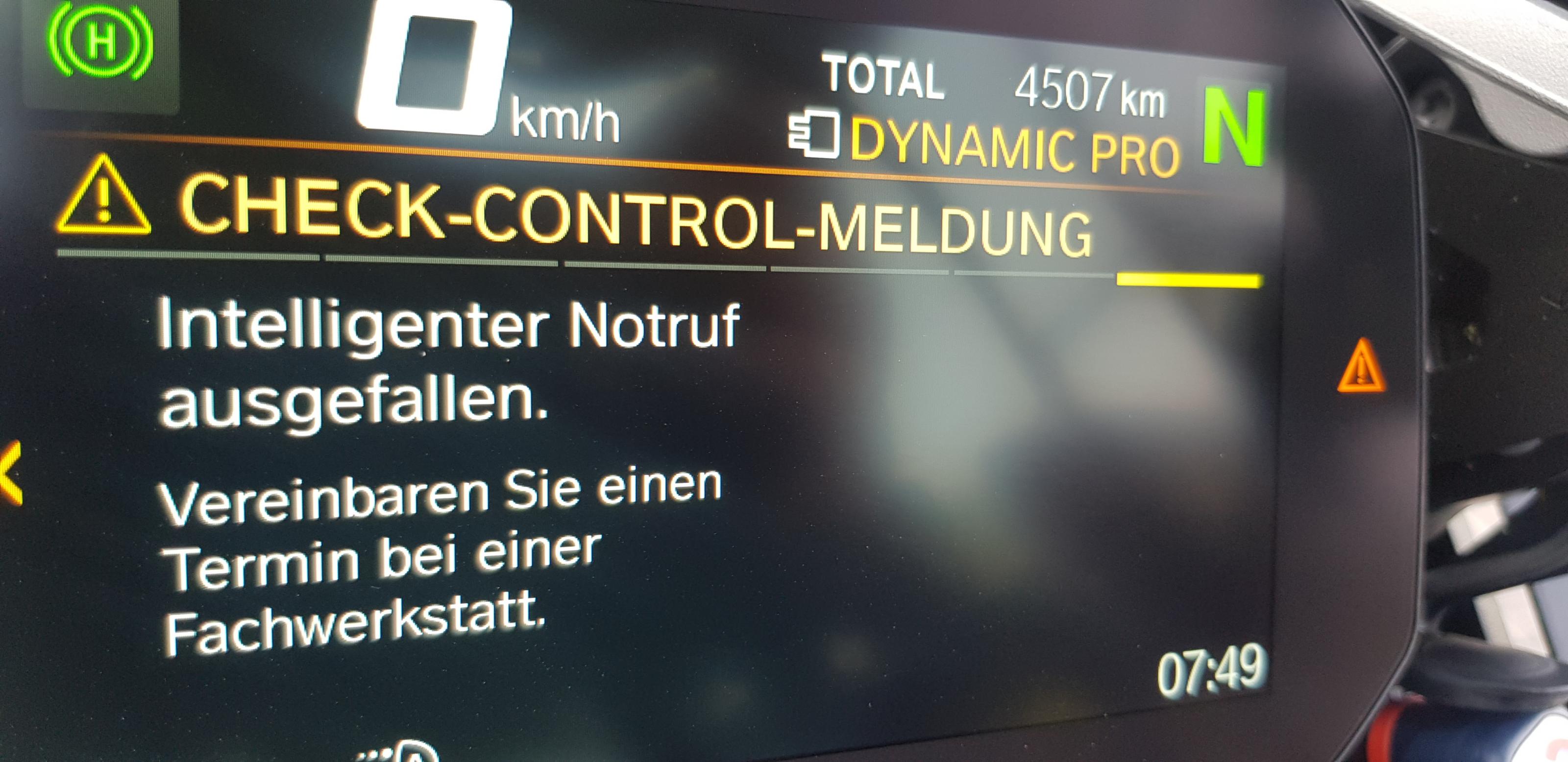

Die Meldung ist im Display nicht zu übersehen und das Warndreieck rechts bleibt stehen. Ferner gibt es den Eintrag im Check Control. Wenn es mal am Empfang liegt, geht es eigentlich sehr schnell von alleine wieder weg. Wenn die Meldung bleibt, liegt ein Problem vor.

Das Problem hatte ich am Sonntag auch an meiner R1250GS. Erster Versuch mit Zündung kurz aus und wieder ein einbrachte keinen Erfolg. Zweiter Versuch mit längerer "Auszeit" hat dann den Fehler behoben. Muß also vielleicht nicht gleich jedesmal die Radikalkur mit Batterie abklemmen sein.
