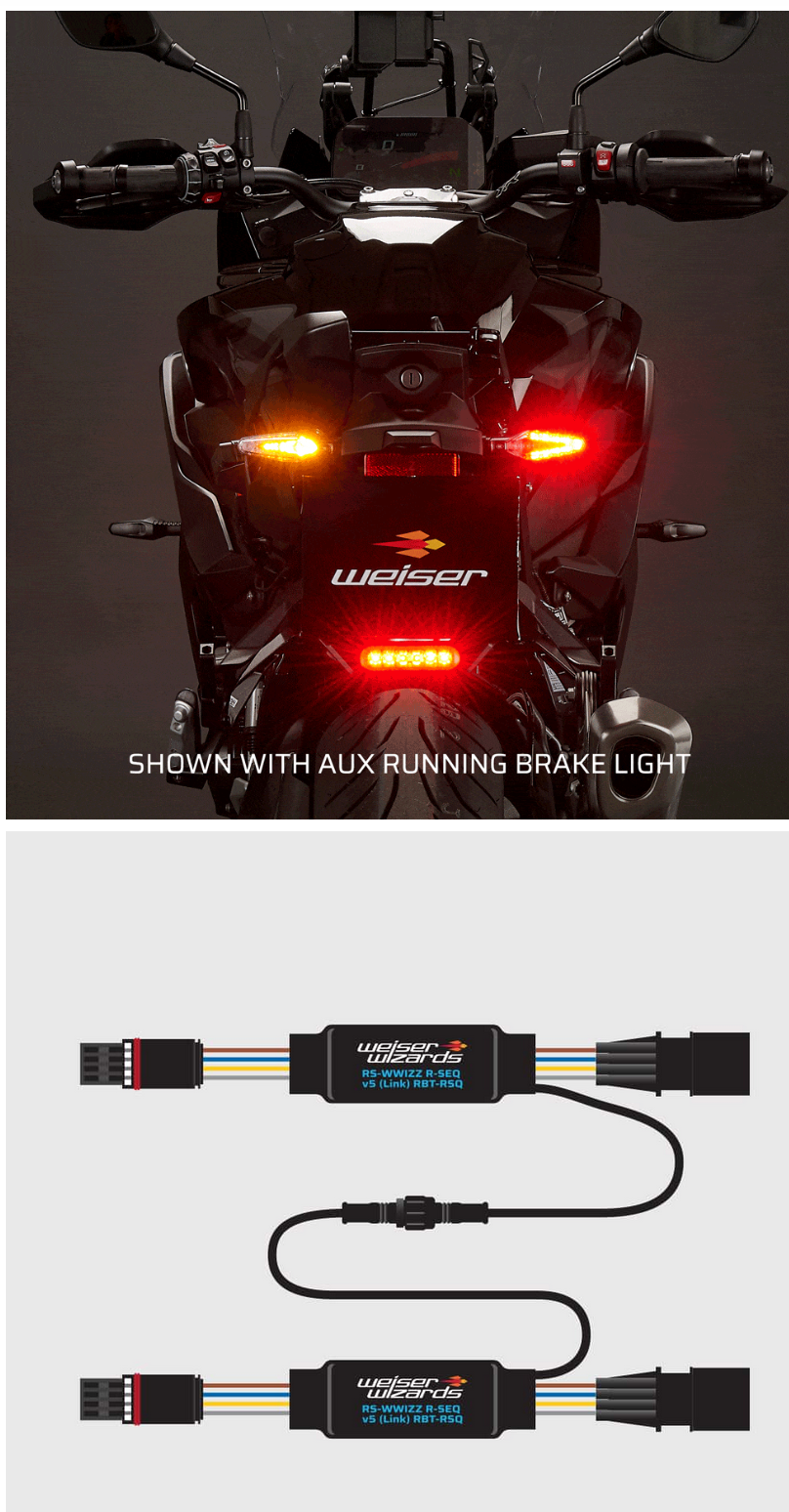

Moinsen,
Vorweg, ich habe das Weiser Modul installiert....
Ich hatte heute die Meldung Ausfall Bremslicht.
Angehalten und geprüft, rechtes Brems und Rücklicht ohne Funktion, Mitte und links funktionieren .
Meldung dann weggeklickt, dann Meldung Abstandshalter tut nicht.
Weggeklickt, dann Meldung Kollisionswarner tut nicht....
Zündung aus, Zündung an, alle FM sind weg und alles funktioniert.
Mal abwarten, ob das noch mal kommt und dann mal Weiser checken.....

Mittleres Bremslicht? An der 1300er?
Hab ich was verpasst?

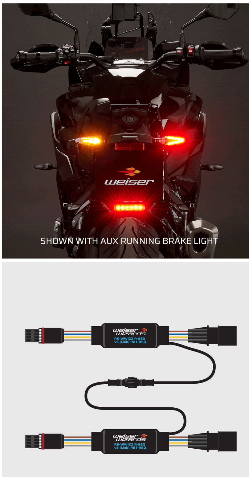

Vielleicht ein Verbindungsproblem?
If you are using the modules when unlinked; we recommend sealing the cable connectors with electrical tape to keep the connections clean.

Vermute ich auch das eventuell der Stecker nicht sauber sitz, dann kurz ne Unterbrechung was ihm signalisiert wurde. Nach ein-/ausschalten der Zündung alles wieder auf Anfang gesetzt und geht wieder. Ich habe das Modul ja auch verbaut und eigentlich sollte es in den Adaptersteckern kein Problem geben. Eventuell hat das zusätzlich Bremslicht das Problem ausgelöst beim rechts blinken und das Modul hat dann abgeschaltet. Das ist für mich das wahrscheinlichste Szenario da ich weiß wie filigran das mit den Steckern ist. Bei mir habe ich das ordentlich isoliert und bisher ist das OK.

Die Bremslicht-Meldung kenne ich auch. Ein Stecker des Weiser-Moduls hatte sich gelöst. Die Steckerverriegelung ist etwas schlapp, habe einen Streifen Tape drum gemacht. Seitdem ist Ruhe.

Hab es jetzt getaped, mal abwarten, ob noch mal was kommt.
