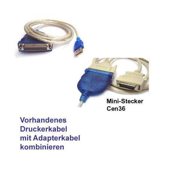

Die Schnittstelle im Bild ist eine "mini-Centronics", sehr selten, ist mir auch nie untergekommen.
Hier ein Vergleich zwischen der "normalen" (unten im Bild) und der "mini" Centronics (oben):
Im Gegensatz zu den erwähnten Sub-D Schnittstellen haben die Stecker hier auch eine Haken-Befestigung, keine Schraube, um den Stecker festzudrehen.
Die SCSI-Schnittstelle wurde für allerlei Peripherie verwendet (und kennt ihrerseits verschiedenste Formen), Geräte wie Scanner, Bandlaufwerke, Festplatten, CD-, DVD-Geräte, auch Wechsler, etc. etc.
Mit dem zuvor gezeigten Kabel wird mankaum glücklich werden, wenn selbst, wenn man das dann an den mini-Centronics Port im Rechner kommt, wo will man an der Gegenseite hin? Ich kenne kaum Geräte, die mit einem 25pol. Sub-D Stecker angefahren wurde, vielleicht noch irgendwelche Zip Drives oder sowas.
Wenn unbedingt ein Parallel Port benötigt wird, würde ich entweder eine Schnittstellenkarte suchen, es gibt welche für PCIe, oder was von USB auf Paralell-Port. Die haben dann 25 pin Sub-D als Ausgang, das ist "relativ normal". Fürs Museum.
Umgekehrt - Mini-C kommt in den Drucker

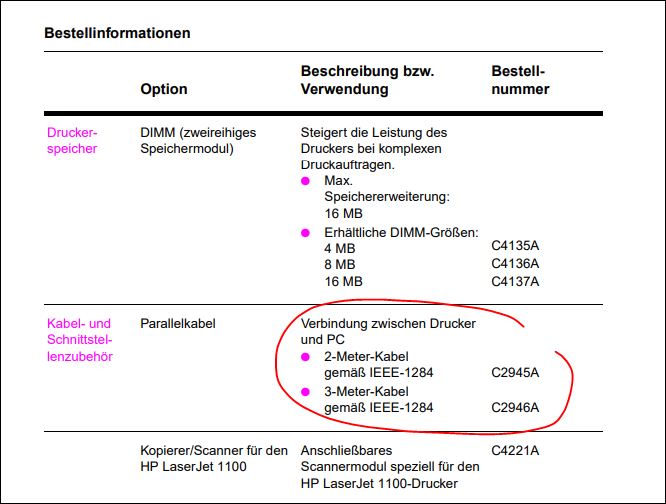

Siehe auch als Beispiel HP 1100
... das Original Datenkabel
Mea Culpa.
Ich habe das Ausgangsbild nicht genau genug studiert, ich dachte, das sei der PC, von dem die mini Centronics ausgeht. Das wäre in der Tat sehr selten.
Als Target, als Zielgerät sicher machbar, aber da würde ich die Netzwerkschnittstelle 100mal vorziehen, sofern Treiber vorliegen. Wenn der Drucker ein sog. "GDI" Drucker ist, kann es schwierig werden, wenn der Hersteller keine Treiber mehr für aktuelle Windows Versionen bereitstellt.
Das haben wir alle ausgangs wohl vermutet ....
Ausgehend vom Kabel ist aber sicher anzunehmen, dass es den Druckeranschluss darstellt ... und MTL hat es ja dann klargestellt.

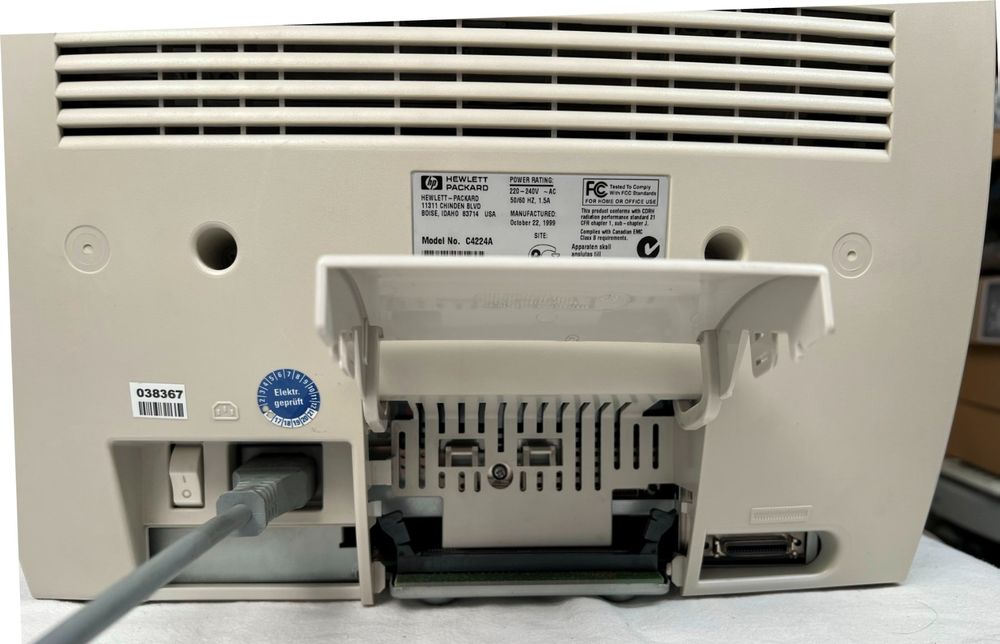

Und wie es danach weiterging?
Mit dem Mini-Centronics-Kabel kam die Kommunikation zwischen PC und Drucker zustande. Gedruckt wurde trotzdem nicht, weil die Belichtungseinheit des Druckers sich als defekt meldete. Und selbst wenn da noch Ersatz zu bekommen wäre, dürfte sich der Aufwand nicht lohnen. Zumal inzwischen auch der PC (bzw. dessen Festplatte) das Schwächeln anfängt ...
