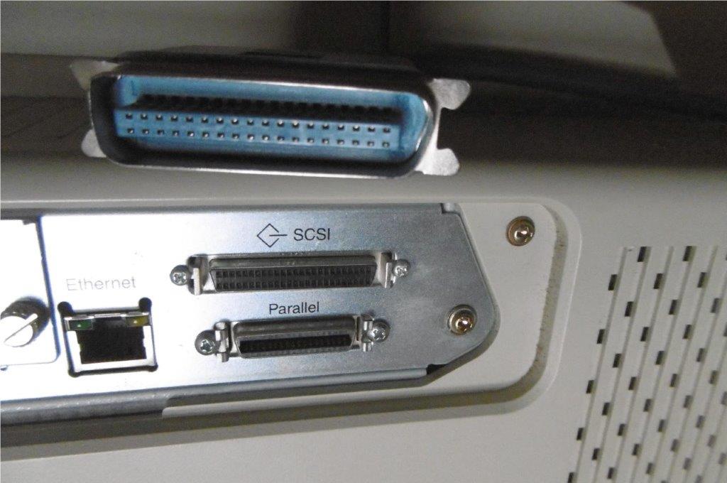

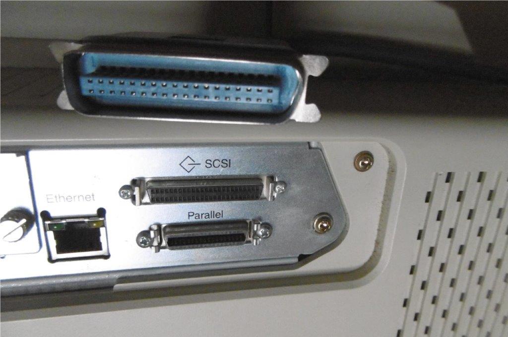

Hallo Mitleser (und innen und außen),
was ist das unten "Parallel" für eine Schnittstelle bzw. was bräuchte man dafür als Adapter? Es sieht ungefähr aus wie Centronics, ist aber deutlich kleiner (oben habe ich einen "echten" Centronics-Stecker mit ins Bild genommen).
Es geht um das potentielle Ansinnen, einen älteren Drucker an einem älteren Rechner wieder in Betrieb zu nehmen ...

...irgendeine externe Busschnittstelle?
Für den Drucker würde ich mir einen Printserver holen - Ethernet auf Centronics.

Servus,
guck mal bitte hier drauf:
IEEE 1284 – Wikipedia

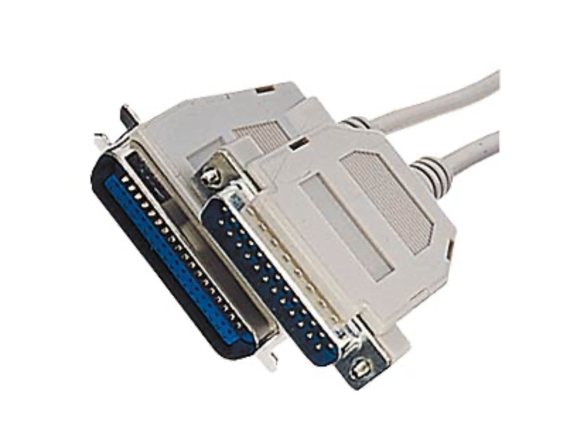

Bei Stecker, ich glaube, das ist ein 25-poliger Stecker von IBM 1981 eingeführt.

Ein klarer Fall für @Uli G. :D
Gast30270
sieht aus wie eine 25-polige SUB-D Buchse….kannst das mal heller fotografieren? Ist dann für parrallele Datenübertragung, für z. B. Drucker. Früher gabs Drucker, die druckerseitig Centronics hatten und die am Rechner über diese Buchse angeschlossen wurden. IMG_1208.jpeg

Hat Andreas (kreuzer) doch schon aufgelöst ...
Allerdings den falschen getroffen ... ist ein Mini CENTRONICS, 36-pin, plug (female)

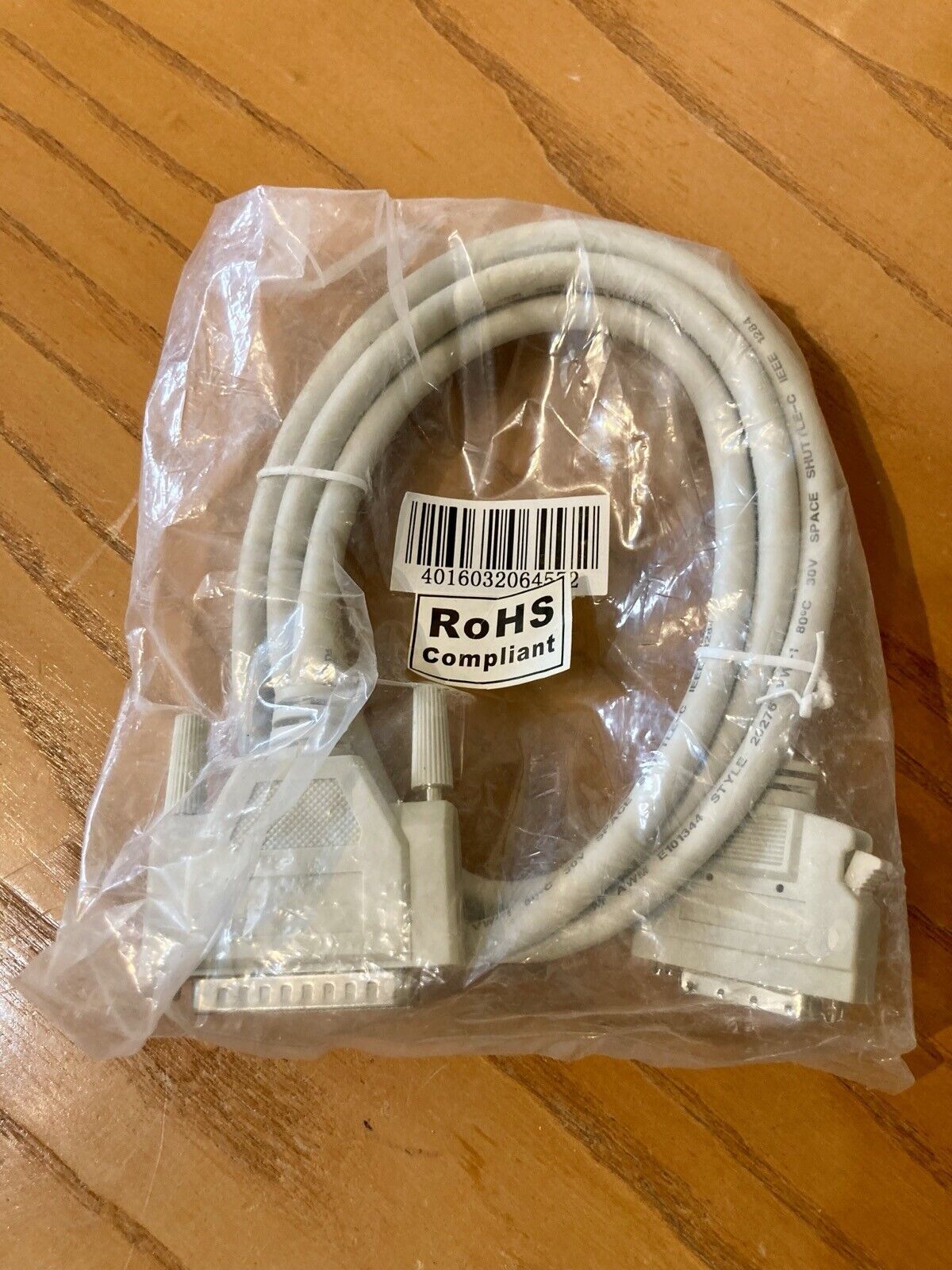

Das passende Gegenstück
Ebay

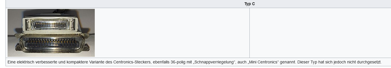

Wow, das klingt seeehr verdächtig :jubel:
Mini-Centronics (Typ C) - "Dieser Typ hat sich jedoch nicht durchgesetzt".
Mal schauen, ob sich mit dem Kabel (wenn es dann eingetroffen ist) die Geräte verständigen können.

Dem wirklich sehr schlechten Bild nach (Polzahl ?) könnte es sich auch um die mir als GPIB-Schnittstelle bekannte Schnittstelle handeln, die mir zwar als Druckerschnittstelle nicht bekannt ist, lt. Wikipedia aber dennoch auch dafür eingesetzt wurde: IEC-625-Bus – Wikipedia

Wenn man genau hinschaut, sieht man die oben genannte Schnappverriegelung - der entscheidende Hinweis.
Dafür die zwei Drucktasten am Kabel.

Das von Eckart gezeigte Kabel ist ein IEEE-488 (phonetisch "Ei Trippel Ih Fohr äit äit" ;)) Kabel. Mal abgesehen davon, daß das Kabel fingerdick ist, sind die Stecker um ein vielfaches größer, als jeder der abgebildeten Anschlüsse. Zudem wird der Anschluss am Rechner nicht mit "Parallel" gekennzeichnet, sondern mit "IEEE-488", "HPIB" (der Ursprung, Hewlett-Packard Interface Bus), oder "GPIB" (General Purpose Interface Bus).
Das Vorhandensein mechanisch ähnlicher Merkmale, hier die Ösen für die Klappriegel, ähnlich denen an Centronis-Buchsen an Druckern, impliziert nicht automatisch eine gleiche Verwendung. Standard Parallelports/Druckerports verwendeten rechnerseitig DB25 Buchsen, selten (reiner Druckeranschluss) die gleiche, große Centronis-Buchse wie am Drucker, zudem gibt es auch hier wieder einen eklatanten Größenunterschied.
Ich würde mal den Gerätemanager aufrufen und nachschauen, ob dort LPT-Anschlüsse zu finden sind, Portadresse(n) 0278 und/oder 0378 (Standard Portadressen LPT1/LPT2). Wenn "Ja", und wenn kein weiterer Anschluss am Rechner vorhanden ist, dürfte es sich tatsächlich um einen Parallelport mit ungewöhnlichem Anschluss handeln. Wenn keine weiteren Informationen dazu vorliegen, würde ich den Anschluss einfach umgehen. Für Drucker mit Centronics Anschluss gibt es günstige Printserver, wie z.B. diesen (ein ähnliches Modell von Trendnet nutze ich selber). Damit geht man auch der Suche nach dem nötigen Spezialkabel aus dem Weg :).
Tut mir leid, wenn ich mich da in der Einstufung getäuscht habe, ist ja auch schon ein bisschen her.
Wenn denn einer vorhanden ist. Haben ja einfach unterstellt, es sei ein Windows-Rechner, wo es das in den letzten Versionen gab, was aber, wenn ..
Ein BIOS hatten aber auch schon uralte Rechner, wobei das nicht zwingend alle vorhandenen Schnittstellen anzeigt.
Ja und eigentlich lautet die richtige Antwort RTFM, aber vermutlich ist M nicht mehr greifbar. Da hilft manchmal die Suche im Internet nach der Typenbezeichnung des Rechners oder hier im Forum kennt den einer noch ? Ohne solch selbstverständliche Angaben kommt man sich ein bisschen vor wie im Quiz !
Sowas habe ich auch in Betrieb und heute ist das sicherlich eine einfache Möglicheit bei Schnittstellenproblemen. Aber auch an einem Uralt-Rechner mit Uralt-Betriebssystem ?

Soooo uralt kann der gar nicht sein, wenn ich mir die Netzwerkschnittstelle anschaue ;)

Das Bild ist vom Drucker?
Ich denke bisher sind alle vom Rechner ausgegangen...
Wie wäre es denn mal mit Typ-Bezeichungen der beiden Geräte?
[Edit] Peripherie mit SCSI kannte ich bisher nur Scanner
Und Festplatten und . .., bloß keine Drucker, jedenfalls sind mir noch keine mit diesem fisseligem Anschluss untergekommen.
Ich bin bisher auch von einem Rechner ausgegangen, denn es war die Rede davon, einen alten Drucker (mit Centronics?) anzuschließen. Wobei, das Bild sieht für einen Rechner schon sonderbar aus, könnte also auch der Drucker sein. Dann erhebt sich die Frage, ob ein geeigneter Druckertreiber vorhanden ist, der dann ja wahrscheinlich auch gleich Betrieb üüber Ethernet unterstützt (und SCSI, wenn der Rechner sowas hat), und dann erübrigt sich das Problem mit der unbekannten Schnittstelle. Ethernet- und SCSI-Kabel sind handelsüblich (gibt's in jeder Dönerbude ;)), ein Kabel mit dem winzigen Parallelstecker eher nicht, und Druckertreiber, die E-net u. SCSI unterstützen, dürften sehr modellspezifisch sein.

Wir sollten oben wohl vom Drucker ausgehen
Kabel ist üblicherweise speziell für Drucker mit Mini-Centronics-36 / female als parallele Schnittstelle
z.B. f. Hewlett Packard HP 1100, HP 3150 u. div. Officejet
