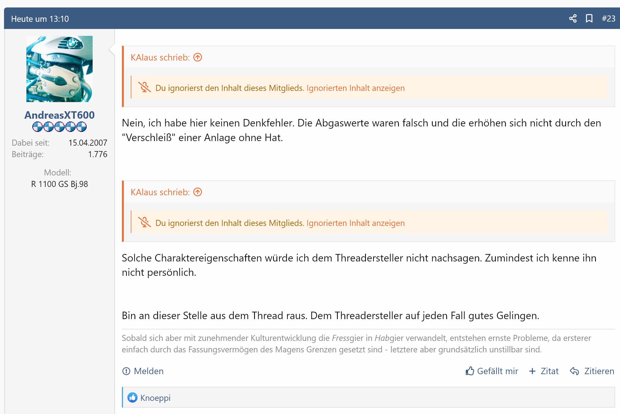

!. Erfüllt alle bei der HU ermittelten Werte: Ein LeoVince erfüllt bekanntlich bereits aus dem Laden heraus und im Neuzustand die (Lautstärke-) Anforderungen nur mit Ach und Krach(!), und er ist nur deswegen EU-legal, weil seine Zulassung unter zweifelhaften, aber offiziell nicht beanstandbaren Bedingungen erreicht wurde.
2. Wer sich einen solchen Pott ans Moped schraubt, legt so viel Wert auf Lautstärke, daß er auch mal mit leeren Hörgerätebatterien herumfahren kann, ohne den akustischen Kontakt zum eigenen Fahrzeug zu verlieren.
3. Daß ein Prüfingenieur anläßlich einer HU ohne spezielle Aufforderung eine Geräuschmessung wegen eines lauten Auspuffs durchführt, halte ich für eine extreme Unwahrscheinlichkeit. Da muß der schon rein gehörmäßig knüppeldick danebenliegen, denn die HU ist für die Prüforganisationen mittlerweile zur einträglichen Geldquelle verkommen und nicht dazu da, es sich mit den potentiellen Kunden so zu verscherzen, daß die in zwei Jahren nicht wiederkommen. Daraus also abzuleiten, daß der LeoVince alle geforderten Werte erfüllt, hält - meiner persönlichen Meinung nach - einer vollständigen Nachprüfung nicht stand.
AndreasXT600 kennt zwar eigenen Angaben zufolge den Threadersteller nicht, weiß aber sicher zu behaupten:
Zitat AndreasXT600:
Die ist für die 1100er legal mit e-Nummer und Papieren.
Alles im Grünen Bereich. Ich bleib dabei:
Zitatende
Der LeoVince hat - wie viele seiner Brüder im Geiste - einen entnehmbaren Einsatz (auch db-Killer gennannt), von dem nicht bekannt ist, ob der beim TE ständig (also nicht nur zur HU) verbaut wird, so daß die obige Aussage einfach auch nur eine Vermutung bleiben muß.
Nicht nur der LeoVince, sondern alle nach dem selben billigen Funktionsprinzip arbeitenden "Schlldämpfer" blasen ihre Dämmaterialien mit der Zeit in die Umgebung, womit insbesondere der LeoVince - spätestens nach einiger Nutzungszeit - nicht umsonst als ein ausgewiesener Radaubruder gilt und gerne auch als Brüllrohr angesehen wird.
Das alles wende ich nur deswegen ein, weil mir der Thread sonst zu sehr abdriftet in Richtung Friede, Freude, Eierkuchen, sind alles lauter Engel hier.

Hallo Karl-Heinz,
der Threadersteller redet immer nur vom Abgasverhalten. (auch ich habe das an jeder Stelle nur getan.)
Die Abdriftung in Richtung "Raudaubruder" kam nie vom Threadersteller, sondern von ... ja, du weißt es. So viel zum Thema "abdriften"...
Schönen Dienstag an alle :)
