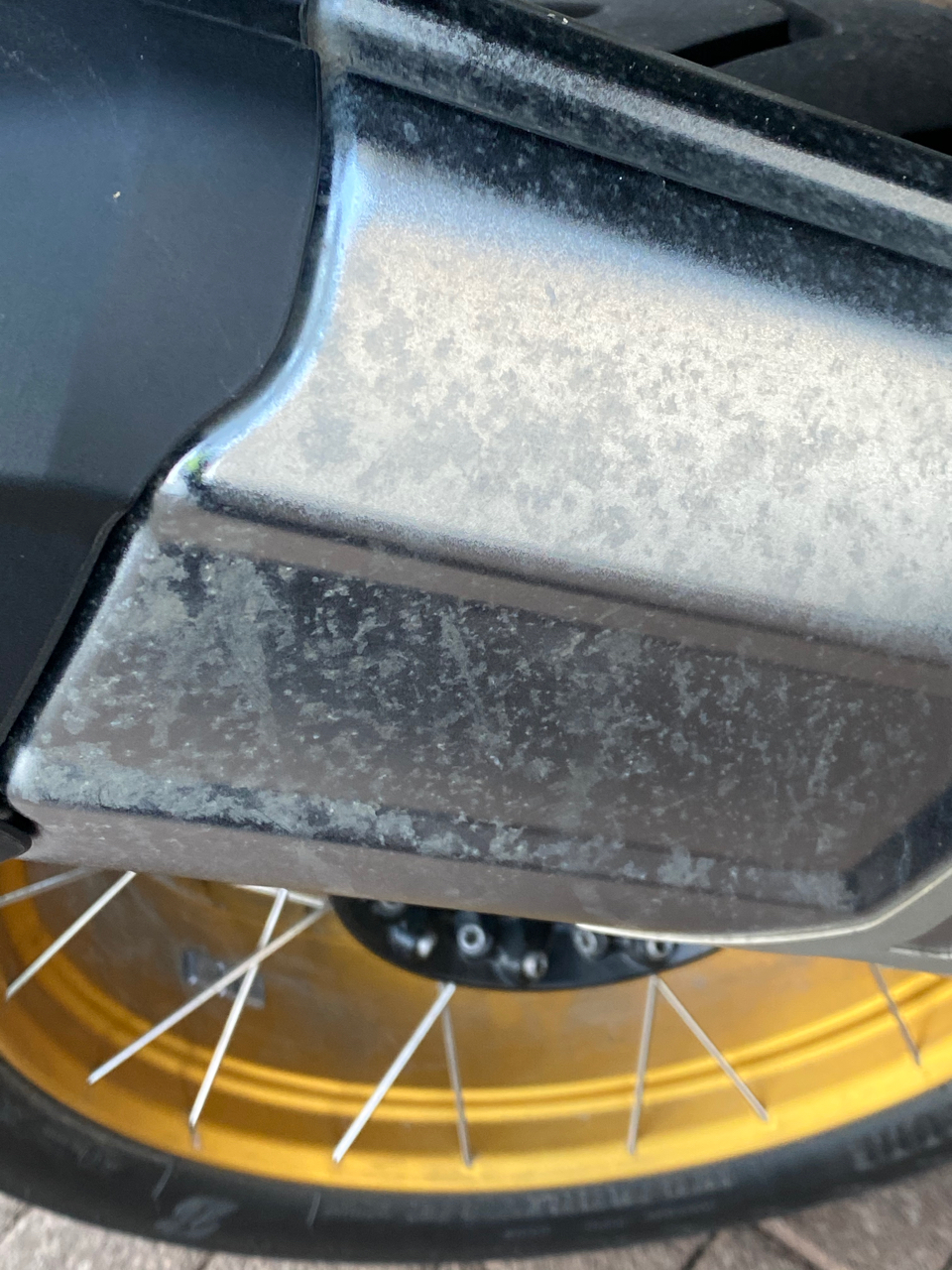

Der Auspuff meiner 1250er hat ordentlich unter dem Salz gelitten. Das Foto ist schon der Zustand nach dem Waschen. Ich möchte da aber nur ungern mit schärferen Mitteln rangehen.
Kann mir jemand sagen, wie ich das wieder wegbekomme? Ich hatte das bei meinen alten Motorrädern nicht so arg in Erinnerung.

Normale Chlorid-Korrosion von einem CrNi-Stahl. Wirklich weg bekommst du es nur durch polieren oder abbeizen.

Sollte da nicht bisserl Chrom vor sein? (hilft auch nur begrenzt...).
Die meisten haben doch die Abgasanlage verchromt.

Wenn man sich da erst einmal die Salz-(Chlorid-) Seuche eingefangen hat, ist die Oberfläche hin.

Ist das ding edelstahl? Kann man es einzeln abbauen? Dann würde ich es sandstrahlen lassen

Vielen Dank für eure Rückmeldungen!
Ja, war dumm gelaufen. Ich bin gefahren und als ich sie sauber machen wollte, bin ich vorher recht heftig krank geworden. Da ging das völlig unter und dann war es zu spät.
Allerdings hatte ich den Eindruck, dass meine F800 oder auch die F650, die ich früher gefahren bin, bei weitem nicht so empfindlich waren.
Im Moment sieht es ansonsten soweit ganz gut aus. Einzig am Auspuffkrümmer an der Lambdasonde könnte was hängengeblieben sein, aber wirklich nur minimal.

Zur Vorbeugung ggf. Elektropolieren. Damit ist die Oberfläche wesentlich korrosionsbeständiger. Könnte man bei dem Preis auch mal im Werk überlegen...

Hier im Forum unter "Biete" oder bei "Ebay Kleinanzeigen" werden von Zeit zu Zeit mal wenig gebrauchte Original-Töpfe für die 1250er zu akzeptablen Preisen angeboten. Das würde ich für mich (!) in so einem Fall vorziehen. Die verchromte Oberfläche lässt mMn nicht viel Raum für Überarbeitungen.

Du bist doch gar nicht aus Deutschland. Normal ist das eine deutsche Vorliebe alle Unzulänglichkeiten dem Hersteller anzulasten. Edelstahl ist nicht gleich Edelstahl. Ich hatte Gartenmöbel aus V2a auf der Terrasse am Meer stehen. Nach 2 Jahren sahen die braun aus. Nun stehen welche aus V4a da. Jetzt ist es wesentlich besser, aber nicht rostfrei. Am besten polieren lassen, und sich die Fahrten im Winter verkneifen, oder damit leben.

Ich verstehe, es ist nicht immer ein Fehler des Herstellers, aber in diesem Fall würde ich sagen, es sollte seine Haftung sein, da es unter "normalen" Straßenzuständen verwendet wurde und eine solche Materialverschlechterung nicht auftreten sollte. Es muss so konzipiert sein, dass es den zu erwartenden Straßenverhältnissen standhält, oder? Ich würde BMW definitiv fragen, obwohl im Handbuch steht:
Fahrzeugwäsche
BMW Motorrad empfiehlt, Insekten und hartnäckige Verschmutzungen auf lackierten Teilen vor der Fahrzeugwäsche mit BMW Insekten-Entferner einzuweichen und abzuwaschen. Um Fleckenbildung zu verhindern,
das Fahrzeug nicht unmittelbar nach starker Sonnenbestrahlung oder in der Sonne waschen.
Besonders während der Wintermonate darauf achten, dass das Fahrzeug häufiger gewaschen wird.
Um Streusalze zu entfernen, Motorrad nach Fahrtende sofort mit kaltem Wasser reinigen.
ACHTUNG
Verstärkung der Salzeinwirkung durch warmes Wasser
Zum Entfernen von Streusalzen nur kaltes Wasser verwenden.
Chrom
Chromteile sorgfältig mit reichlich Wasser und Motorradreiniger der Pflegeserie BMW Motorrad Care Products reinigen. Dies gilt besonders bei Streusalzeinwirkung.
