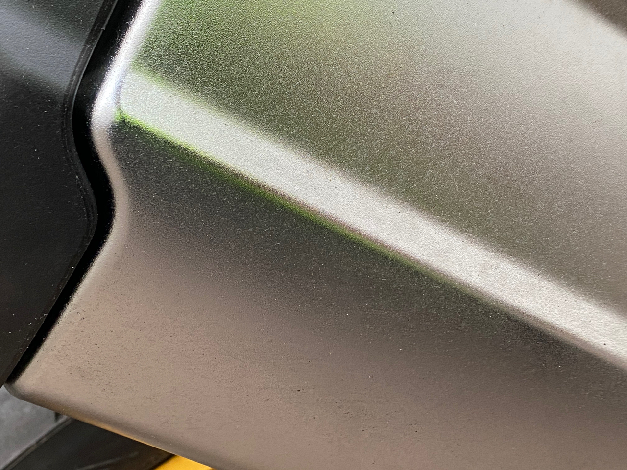

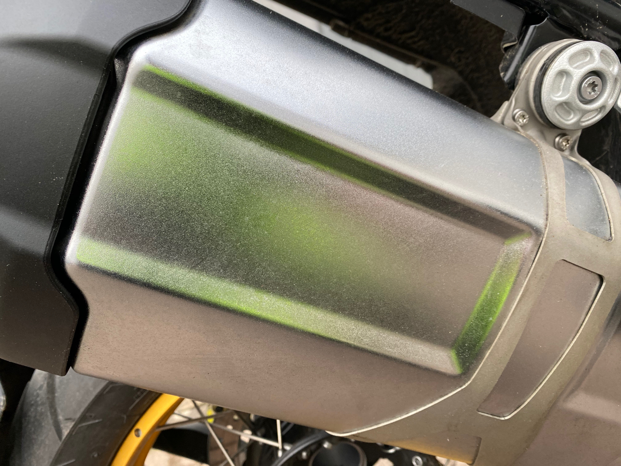

Hja, du hast Recht, aber... Obwohl es im Handbuch so steht, würde ich behaupten, dass ich das Fahrrad immer gespült habe, wenn ich die Gelegenheit dazu hatte. Auf Reisen haben Sie jedoch nicht immer die Möglichkeit, das Fahrrad abends mit kaltem Wasser abzuspülen. Und wenn Sie einen Monat lang unter winterlichen Bedingungen gereist wären ... Ich glaube, das hätte nicht passieren dürfen. Die Töpfe werden in Polen hergestellt, nicht im Fernen Osten.

Salz ist sehr aggressiv, im Wassersportbereich ( Seewasser) wird deshalb meistens nur hochglanzpoliertes V4a verwandt. Ich würde die Blende beipolieren. Was natürlich des Aussehen verändern wird.

Die Edelstähle die einer hohen Chloridbelastung standhalten sind aus er Dublex Gruppe.
1.4462 oder 318TL.
Grotten teuer, schwer zu verarbeiten und als Auspuffblende ziemlich ungeeignet....
Wenn der korrodierte Endtopf wirklich gebeizt werden muss, ist für den Privatmann wohl "Optiglanz" die einfachste Lösung.. (Ich tät den Endtopf polieren..... :zwinkern:)

Servus, hatte das auch mal an unseren 2 Mopeds... wobei eigentlich kein Salz sichtbar auf der Strasse war, aber dennoch hatten wir Korrosion.
Habe dann mit NeverDull poliert was ging, dazu WD40, Ballistol etc. Ich habe schon gut wegbekommen, war aber viel Arbeit und auch nicht zu 100%... aber trotzdem Ok. Schlimmer waren alle Schrauben etc, die habe ich dann zT getauscht. Danach immer schön konserviert und eingesprüht, dann war es deutlich besser! Und vermieden bei Salz zu fahren :-)

Vielen Dank für die Tipps. Mit Ballistol hat es gut funktioniert, Neverdull habe ich leider (noch) nicht.

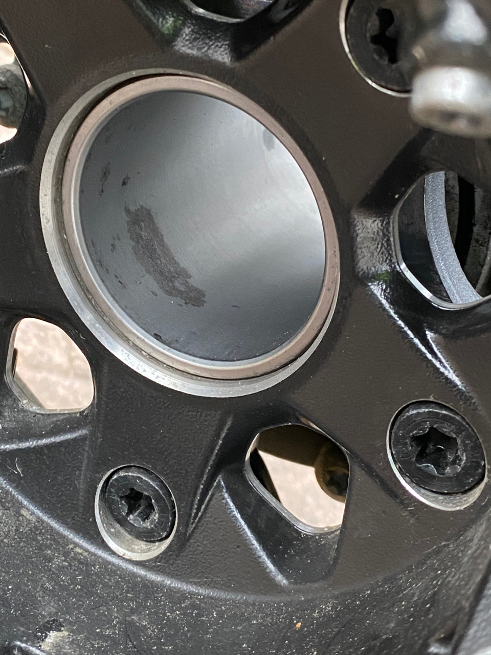

Weil gefragt wurde: Die Hohlnabe hat ein ganz klein wenig abgekriegt, aber das sollte sich wegpolieren lassen.
Insgesamt werde ich vorsichtiger sein und in Zukunft regelmäßig abspülen und mit Ballistol nacharbeiten. Aber leider werden sich bei mir die Winterfahrten nicht vermeiden lassen.

Sieht doch TOP aus :super:

Na dann mal ran, ich habe sehr gute Erfolge mit Cola und Alufolie gemacht, würde erst einmal an unkritischer Stelle prüfen.
