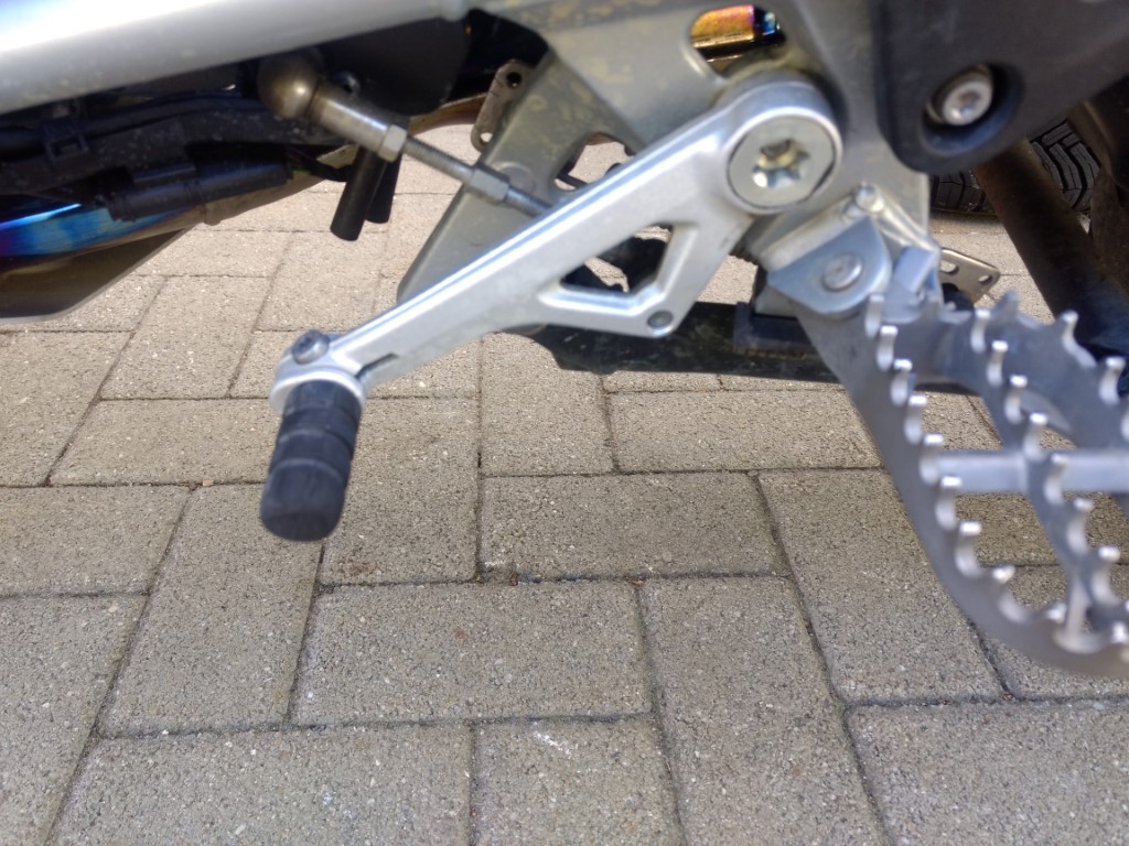

...ich habe mir mal irgendwann zum schrauben an der K25 einen Satz Außentorx geholt - da waren welche dran - AFAIR Lenkerklemmung z.B. - an der K50/51 fällt mir spontan nichts ein, auch nicht der Schalthebel (müsste auch Innen-Torx sein).

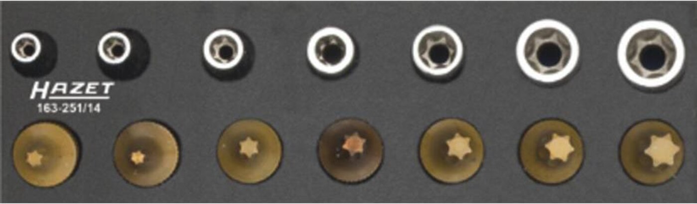

'Klugscheiss Modus AN'
Bevor ihr weiter aneinander vorbei redet;
Bollo schrub "außensechsrund" Schlüssel , z.B. E8, E10, E12
Das wäre die obere Reihe !
Die Schrauben dazu sehen so aus, wie die untere Reihe
Die Schlüssel oder Bits aus der unteren Reihe heissen T8, T10, T12

Hi reach,
wie gerry schon richtig geschrieben hat , heissen die Schlüssel / Stecknüsse E10, E12, etc. "Außen-Torx".
Bsp.: PROXXON 23382 Aussen Torx Einsatz Nuss E12 Antrieb 12,5mm (1/2"): Amazon.de: Baumarkt
Die anderen Schlüssel ( T10, T15, etc.) - wie z.B. am Schalthebel - heissen "Innen-Torx", oft auch einfach nur als "Torx" bezeichnet. Bsp.: KS Tools 911.1445 1/4" Bit-Stecknuss Torx, T25, farblos: Amazon.de: Baumarkt
Siehe auch Torx – Wikipedia
An meiner K50 (2016) habe ich noch keine Aussentorx gesehen - für die üblichen Sachen ( Räder + Bremssättel ausbauen, Verkleidung abbauen, Heckplatte abbauen, Lenker + Armaturen abbauen, Seiten- / Hauptständer abbauen, Schalthebel wechseln, Endschalldämpfer demontieren, Beifahrerfußrasten weg, Ölwechsel,...) braucht man die nicht.
'Klugscheiss Modus AUS'
Aber dann stimmt doch alles, oder?

Zumindest waren die Lenkerschrauben an den 1200 mal so exotisch. Ich hab geflucht, sie (unsachgemäss) mit einem hochwertigen 6-kt Bit aufgebracht und durch Innentorx ersetzt.
Hat an dieser Stelle aber den gleichen Nachteil wie ein Innensechskant: Es sammelt sich Wasser in den "Löchern".
