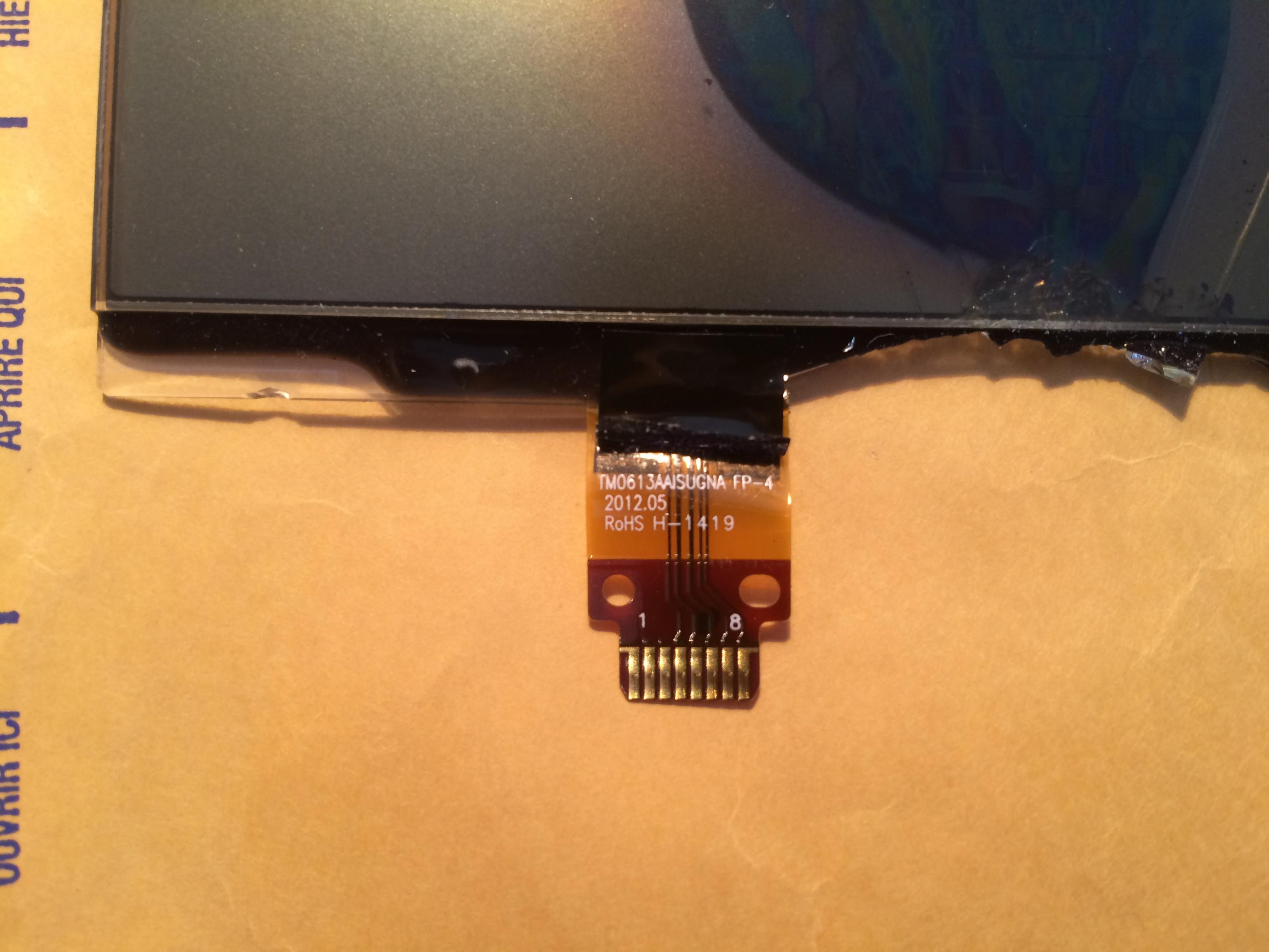

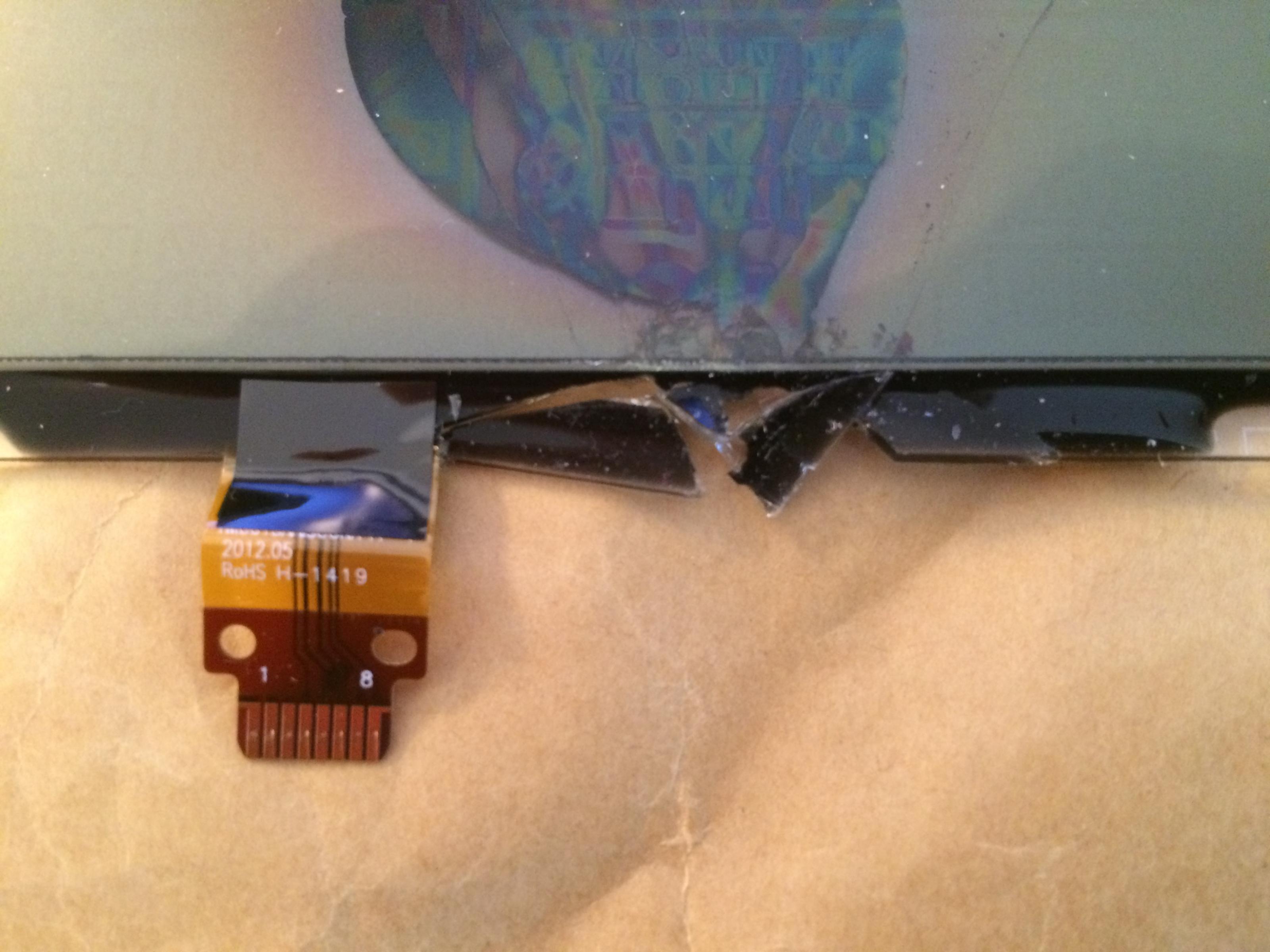

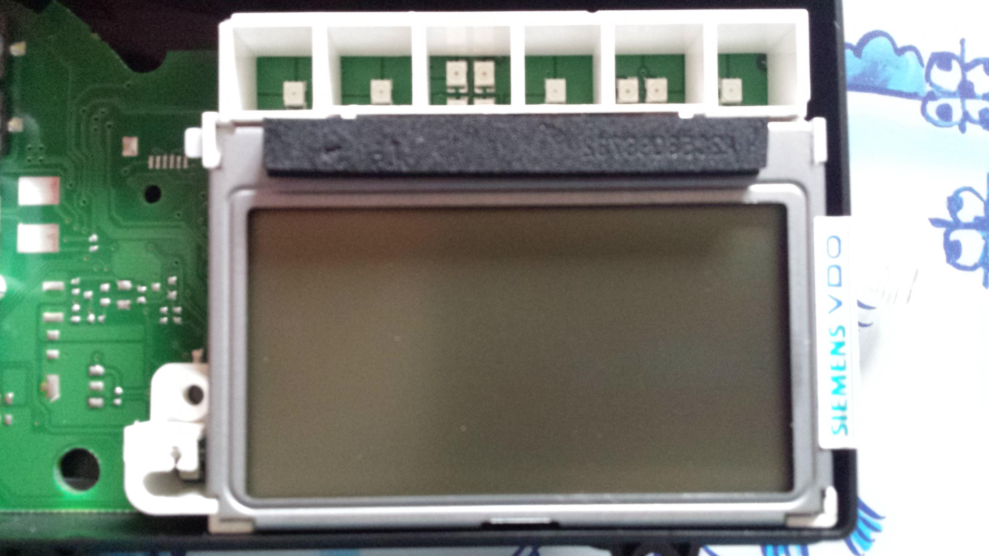

über Weihnachten hatte ich einen Unfall, bei dem der Vorderträger mit dem Instrumententräger beschädigt wurde. Durch den Stoß wurde auch die Tachoeinheit in Mitleidenschaft gezogen.
Bei der LCD Anzeige wurde das Glas beschädigt und ist, wie auf den Bilder zu sehen, gebrochen. Der Tacho ist ansonsten abgesehen von der Tachoabdeckung welche an der besagten Stelle gebrochen ist und damit auch die LCD Anzeige zerbrochen hat, in Ordnung, auf der linke Seite der LCD hatte ich auch eine Anzeige (Tankanzeige funktionierte).
An dem Anschluss für die LCD Anzeige ist folgendes aufgedruckt:
TM0613AAISUGNA FP-4
2012.05
RoHS H-1419

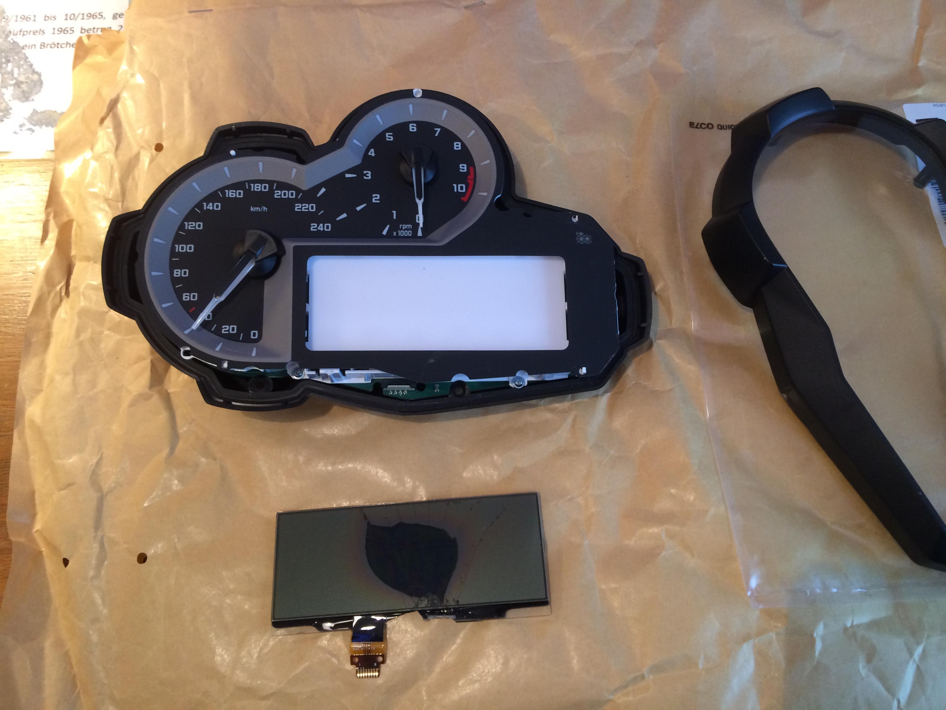

Hallo Peter,
der Austausch ist gut machbar. Nach Abnahme der Tachoabdeckung den Flachbandstecker der LCD Anzeige abziehen. Die LCD Anzeige ist nur in eine Klemmung eingeklemmt/eingeschoben und läßt sich mit etwas Ruhe einfach durch Kippen entfernen.
Die Schwierigkeit wird sein, überhaupt erstmal eine Anzeige zu erhalten. Einzeln kannst Du sie nicht kaufen. Ich hatte damals ein defektes Gerät in der Bucht gekauft.
Achtung! Unbedingt beachten:
1. Wenn Du die Plexiglasabdeckung abgeschraubt hast, dann berühre die Innenseite der Scheibe auf keinen Fall. Da ist irgendeine gelartige Beschichtung aufgetragen, wahrscheinlich gegen Beschlagen. Die Scheibe wird an den Stellen blind, wo man sie berührt.
Viel Glück
Markus

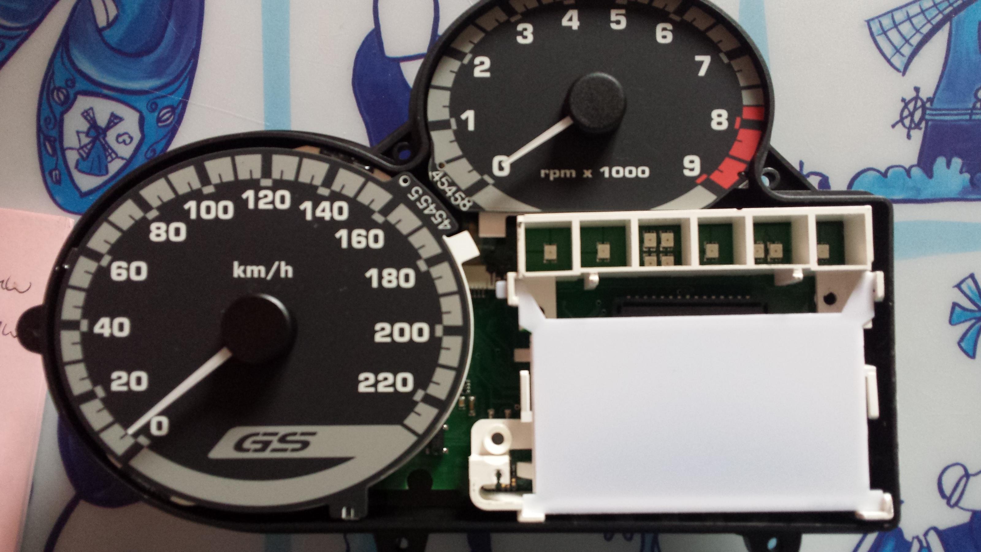

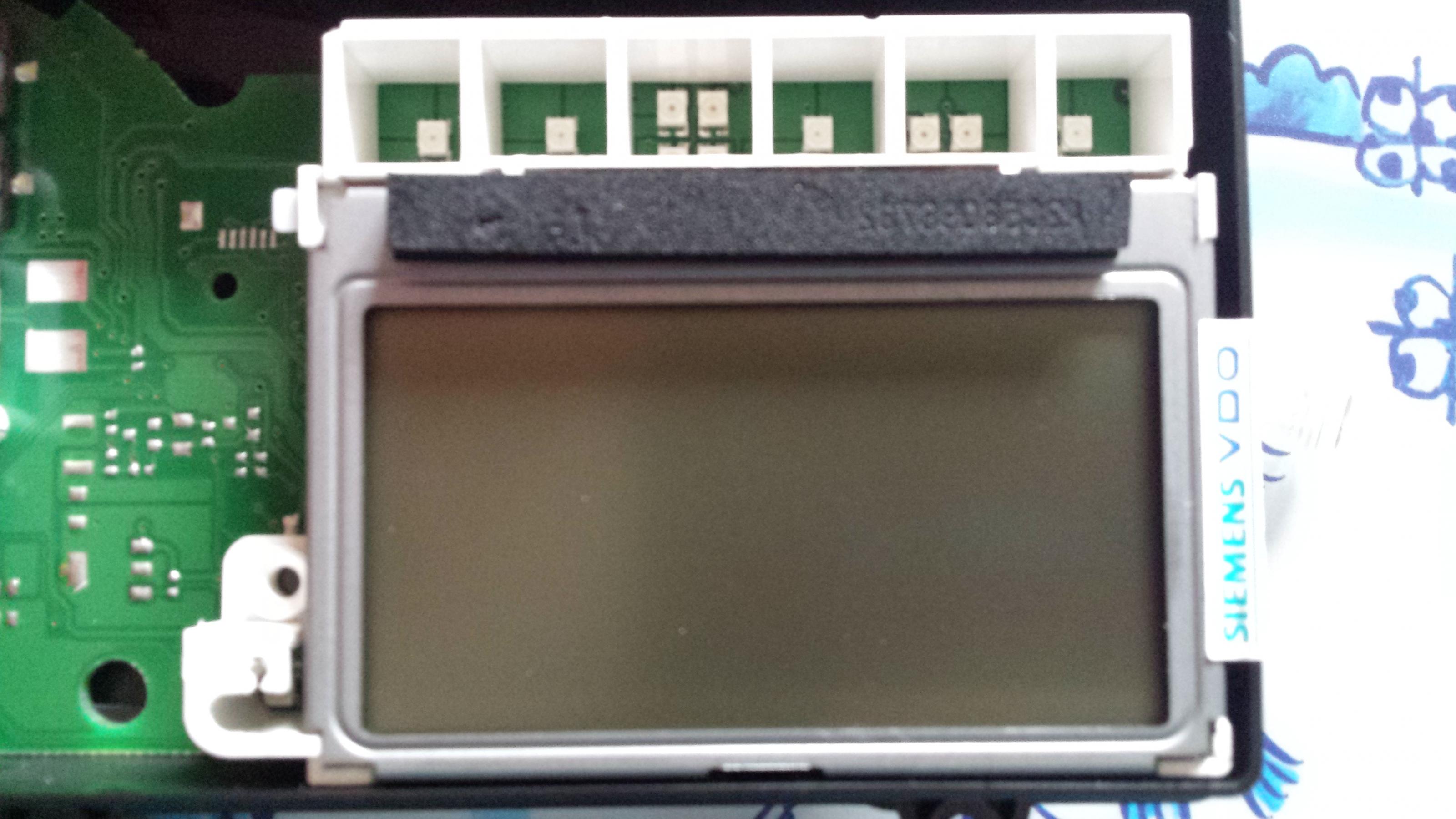

Hallo Gs´ler,
auch ich suche die LCD- Einheit für den Tacho einer BJ.2007 GS.:confused:
Ich brauche nur die LCD Anzeige und nicht das ganze Gehäuse mit der Platine usw.
Kennt jemand ein Bezugsquelle oder gar den Hersteller dafür?
