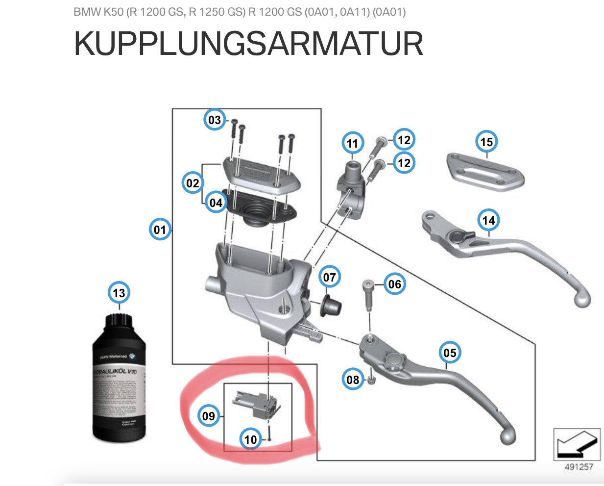

bei meiner GS LC /BJ14 ist der Doppelmikroschalter, der mit dem Kupplunghebel bedient wird, defekt ...
d.h. Ich kann den Motor nur noch im Leerlauf starten und die Fahrmodusübernahme während der Fahrt reagiert nicht
(z.B. Road -> Rain)
Jetzt würd ich diesen gern selbst austauschen, ist nur eine Schraube und Stecker kostet übrigens ca 60€ .
Hat das schonmal einer gemacht und muß man diesen anlernen lassen wg Can-Bus ?
Würd mich freuen wenn mir da jemand weiterhelfen könnt.

Das scheint der gleiche Mechanismus wie bei der Luft-Öl gekühlten zu sein.
Bei meiner damaligen war der Schalter lediglich verdreht.... ;)
Die Madenschraube darf wirklich nicht fest angezogen werden, sonst klemmt der Schalter...

der Kupplungsschalter an dern LC ist fixiert und kann nicht eingestellt werden. Muß auch nicht angelernt werden, zumindest steht davon nichts in der BMW RepROM.
Gruss
Klaus

Hi Manne,
60 Euro? Na super Preiskalkulation, aber wir GS-Fahrer haben's ja ;-)
Nein, angelernt werden muss da ausnahmsweise nix: Der Schalter "überträgt" ja nur ein oder aus und keine weiteren Daten.
Gruß Hannes.
