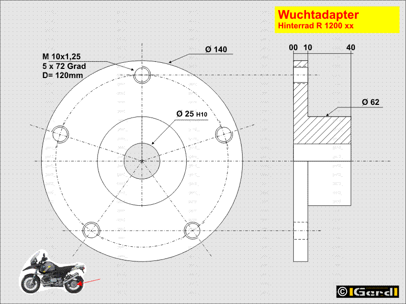

Gehst Du zum Dreher um die Ecke:

Auf den Adapter kommen ja kaum Kräfte drauf, ich würde mir den bei Bedarf erst mal im 3D Drucker erstellen. Versuch macht kluch und ich bin ziemlich sicher, dass das funktioniert.
Inkl. der M10x1,25 Gewinde.

HP9000
HP9000
02.10.2020
3.976
Ich kann mich mal dran machen, das oben gezeigte Modell in FreeCAD darstellen und daraus eine .stl Datei genererieren lassen.
Ich weiss nur nicht, ob ich das morgen noch hinkriege, bin ab Dienstag erstmal zwei Wochen mit dem Motorrad unterwegs :wavespin:.
Und zuvor stehen noch ein paar andere Arbeiten an.
Ist aber auf der ToDo Liste vermerkt.
Edit: Ist ja nun auch keine grosse Sache, ich hab das Teil kurz in FreeCAD gezeichnet:
mit den Maßen der Vorlage von oben, und die .STL Datei erzeugt, "Wuchtadapter BMW Hinterrad.zip" im Anhang. Als .zip, weil .stl hier nicht direkt für den Upload zulässig ist.
Noch ein paar 1 mm Fasen spendiert, das würde ein Dreher ja auch machen :-)
Kann man zum Beispiel mit PETG und so geschätzt 30% Infill drucken.
Evtl. im Bereich der Gewinde ein Perimeterlayer dazu. Das ist dann Sache des Slicers und der Aufbereitung für den Druck.
Die Gewinde funktionieren normalerweise, besser sind natürlich metallene Inlays, ich habe in ähnlichen Situationen schon mit Ensat Buchsen gearbeitet, die schlichtweg in die glatten, mit Nennmassen von "Kerbkonus" versehenen Bohrungen im Kunststoff eingedreht.
Schicker sind die Gewindebuchsen, die man in den Kunststoff einschmilzt. Nur hab ich noch nicht geprüft, ob man die auch in M10x1,25 kriegt. M2-M5 hab ich im Handvorrat..
