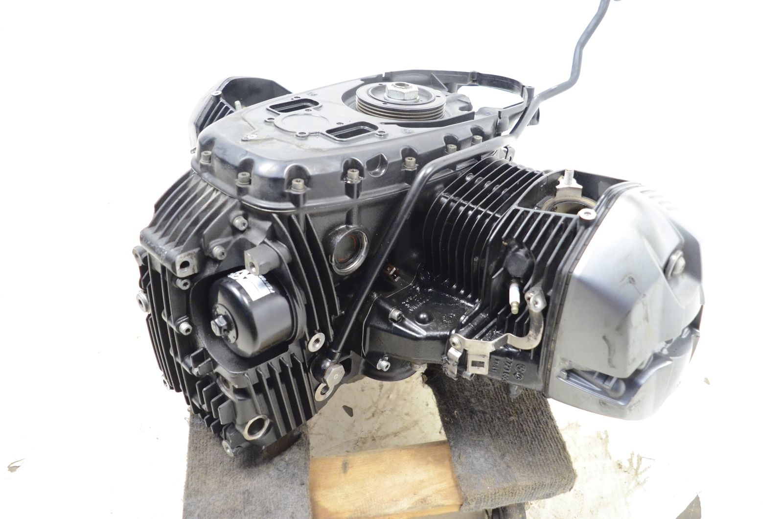

Bei der 1200er kenne ich einen Fall (seitlich durchgetrieben bis zum Motorgehäuse), aber nicht bei der 1100/1150, wo man nicht seitlich in den Filter kommt..

Naja bei der 1200er kommt man auch nicht seitlich an den Filter ,der ist komplett versenkt

Ja schon ,aber du kannst den seitlich mit 3 Finger mit denen man drann kommt weder lösen noch anziehen
Ich dachte wir waren bei Schraubendreher seitlich durchschlagen und Kurbelgehäuse zerstören ... das geht nämlich. (Edit: bei der 12er)

Wenn jemand versucht von schräg unten, bei einer 1100GS 2 Schraubendreher reinzuhauen kann er sehr wohl das Motorgehäuse verletzen...noch besser geht das (nach dem Bild von Larsi ) bei der 1200GS)
