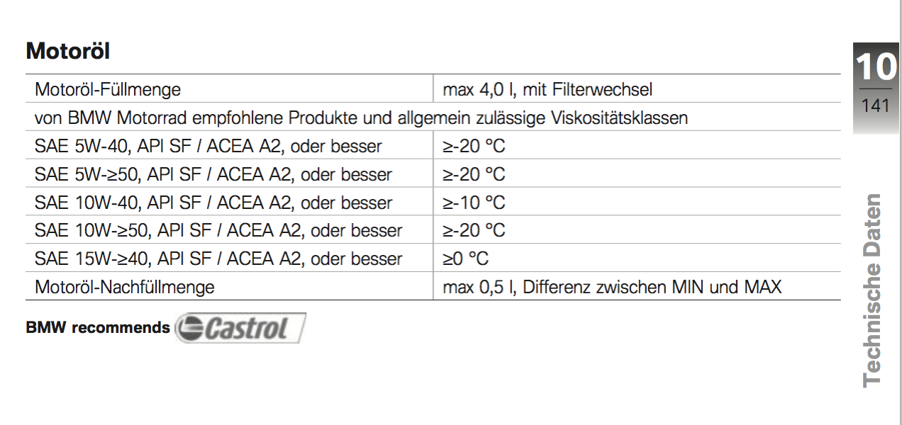

Öl ist ja der "heilige Gral" das *richtige*
zu finden ist wie die suche nach dem "heilige Gral". Es gibt viele Meinungen und Vorlieben.
Logisch es gibt die freigegebenen Öle mit der entsprechenden Viskosität laut Handbüchlein
Wer die Mindestanforderungen einhält hat recht. ;-)
