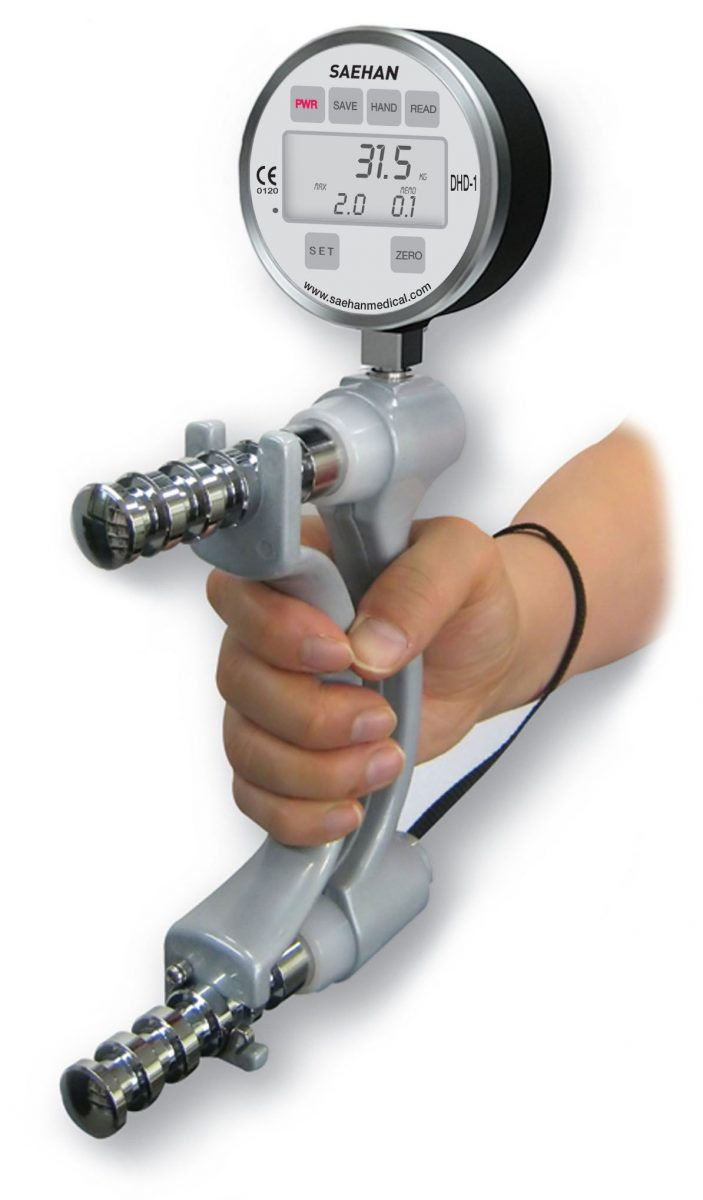

Ich durfte mal in einer Reha meine Handkraft der durch Schlaganfall geschwächten Hand messen weil ich immer bemängelte, die Hand sei noch sehr schwach und die Ergothrapeutin war ganz erfreut, als dabei 17kg zustande kamen.
Lt ihrer Vergleichswerte war das schon die Hälfte des von ihm als normal erachteten Werts (hatte wohl die Tabelle für Frauen im Kopf).
Eine Vergleichsmessung mit meiner gesunden Hand ergab dann, dass sein Messgerät mit 100kg Maximalwert nicht zur Messung ausreicht.
Um 50kg wäre wohl durchschnittlich.
