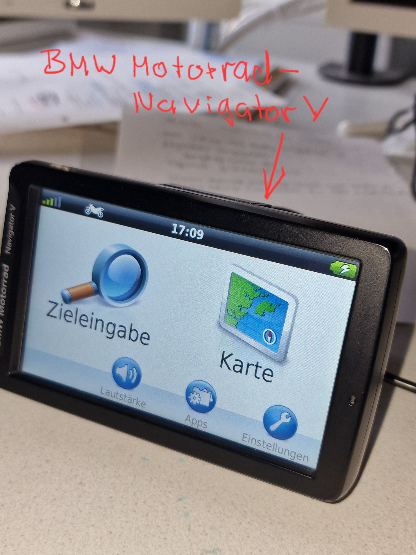

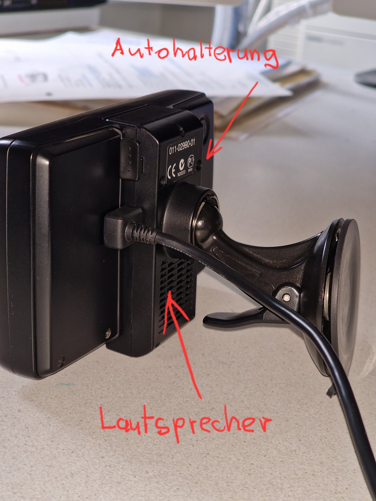

Hallo zusammen,
hat schon jemand von Euch den BMW-Navigator 5 mit der Garmin-Autohalterung verwendet?
Habe die Autohalterung damals zusammen mit dem Navi bei BMW gekauft, aber erst heute versucht sie im Auto anzuwenden.
Klappt soweit wie gewohnt, aber was nicht klappt ist die Sprachausgabe, denn diese Autohalterung hat einen integrierten Lautsprecher (siehe Bild).
Dachte es liegt daran, dass ich noch die Bluetooth-Verbindung zum Helm aktiviert hatte, aber NEIN, auch als sie deaktiviert hatte blieb das Navi in der Autohalterung stumm.
Natürlich hatte ich im Navi unter Einstellungen die Stummschaltung ausgestellt und auch die Tonausgabe auf das Maximum 100 hochgestellt.
Möchte das Motorradnavi mit den in Mapsource (BaseCamp) erstellten Routen in einem Wohnmobil verwenden, welches ich für 1 Woche mieten möchte.
Da wäre es schön, wenn auch die Sprachausgabe funktionieren würde, ansonsten bliebe immer nur der Blick auf's Display.
Hat jemand eine Idee woran es liegen könnte???

Also ich nutze die Autohalterung und den N5 seit Jahren ohne Probleme.
Hier aktuell aus 2026
Aktuelles Foto von heute
Bisken reinzoomen, in der Mitte unter dem Spiegel.
Gut, der N5 steckt gerade nicht in der Halterung, weil wir eine Kaffeepause gemacht haben.
Ich stelle da nix um, wenn ich ihn vom Mopped in die Halterung stecke.
Vielleicht müsstest Du mal die Kontakte säubern.
Wobei mir einfällt, dass der Lautsprecher nur funktioniert, wenn die Halterung auch an den Fahrzeugstrom angeschlossen ist, aber ich gehe davon aus, dass Du das gemacht hast.

Autostrom:
daran hatte ich auch schon gedacht, dass der Lautsprecher vielleicht nur dann geht, wenn die Halterung am Autostrom angeschlossen ist.
Weil mein Auto nur USB-C hat, der Stecker von der Autohalterung aber für eine Zigarettenanzünder-Buchse ist, habe ich mir einen Adapter besorgt (Zigarettenanzünder-Buchse mit 30 cm Kabel auf USB-C).
Funktionierte aber nicht, was schon daran zu erkennen ist, dass das Batteriesymbol des Navi keinen Blitz anzeigt (Zeichen das geladen wird).
Dann habe ich ein Akkupack genommen und das Adapterkabel daran angesteckt und siehe da, das Batteriesymbol hatte einen Blitz, Stromversorgung war also da. Trotzdem keine Sprachausgabe.

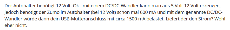

aber mit 5 Volt Ausgang vielleicht doch zu wenig Saft.
Das wurde in der Schweiz 2011 auch schon diskutiert:
(c) 660: Aufladen via Autohalterung USB - NaviBoard Forum
und scheinbar gibt es hierfür auch eine Lösung gegen Einwurf kleiner Münzen.
Zigarettenanzünder Steckdose mit USB Anschluss
Ich habe aber keine Ahnung, ob das funktioniert.

ERFOLGSNACHRICHT
eben im 1-er BMW meiner Frau probiert, denn der hat noch einen Zigarettenanzünder, hingegen mein EQE nur USB-C.
Und es hat auf Anhieb geklappt, Tastentöne, Ansagen, die Autohalterung quasselt wie erwartet.
