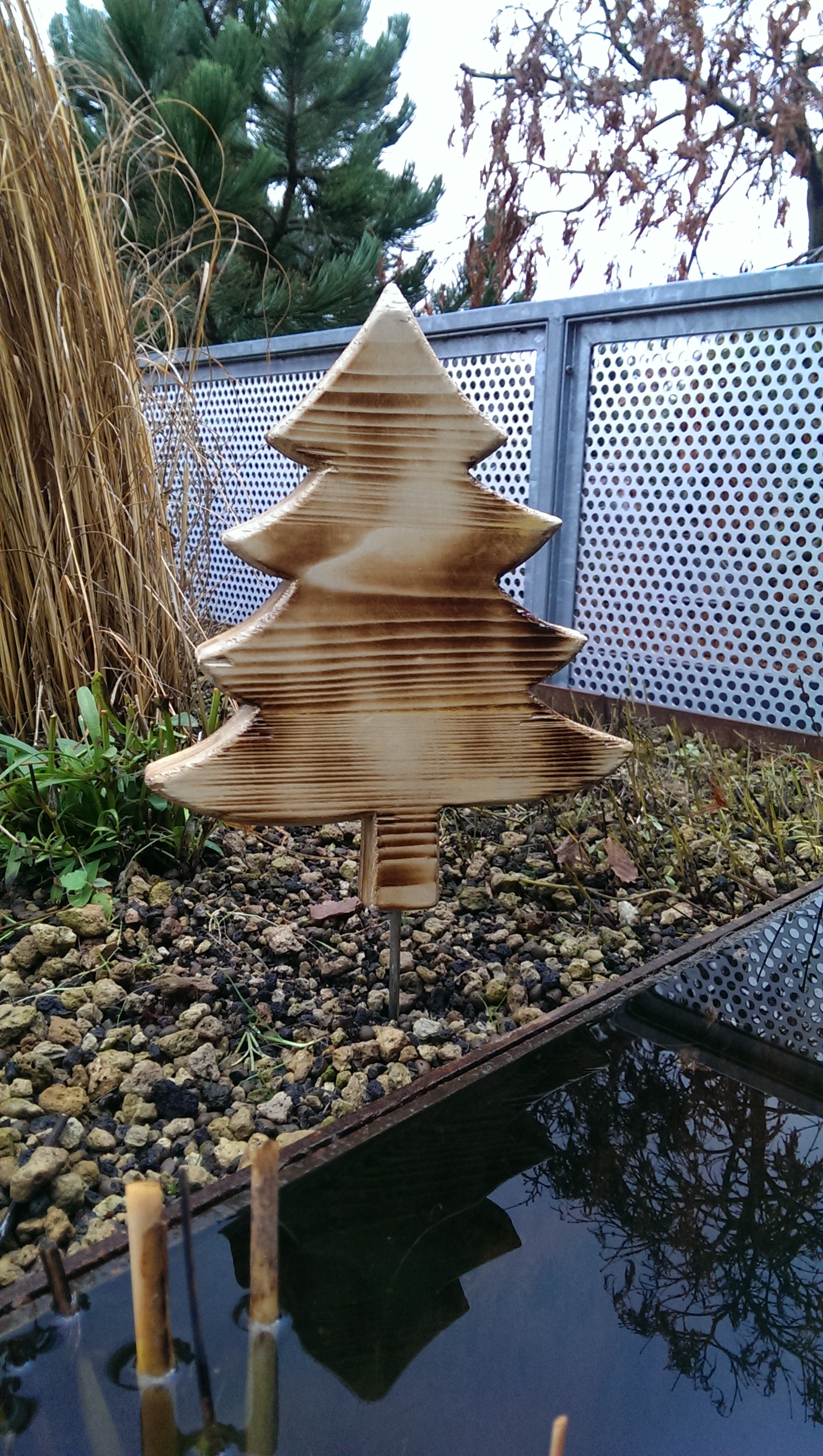

Ich bräuchte die auch "nur" fürs basteln, ich will keine 60 mm Bretter schneiden können.
Hab den mit einer guten Stichsäge ausgeschnitten,
aber die Kanten sind damit halt suboptimal.

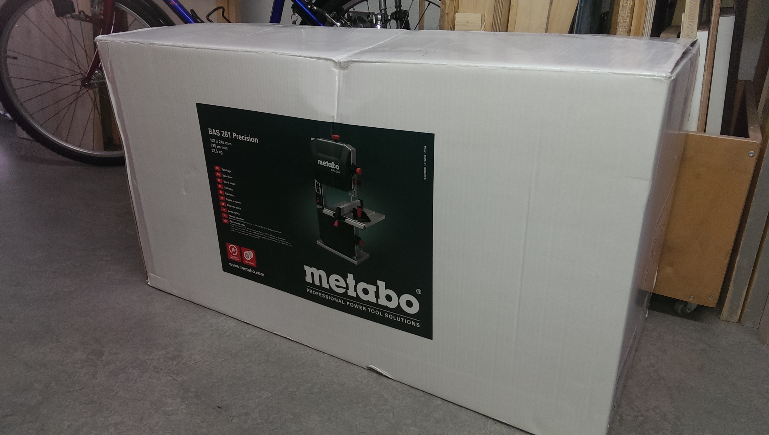

Salü
Also die Entscheidung ist nach langer Suche für ein nicht zu grosses Metabo Gerät gefallen,
war lange nicht sicher, ob die nächst grössere nehmen soll, aber die braucht viel die grössere Stand / Grundfläche.
Und jetzt war die Tage bei uns im OBi gerade eine Aktion, die mir die endgültige Entscheidung "abgenommen" hat.
Ich bau mir jetzt noch eine Art Unterbau, damit ich eine gscheite Arbeitshöhe habe.
Man(n) wird ja auch nicht jünger !
Josef

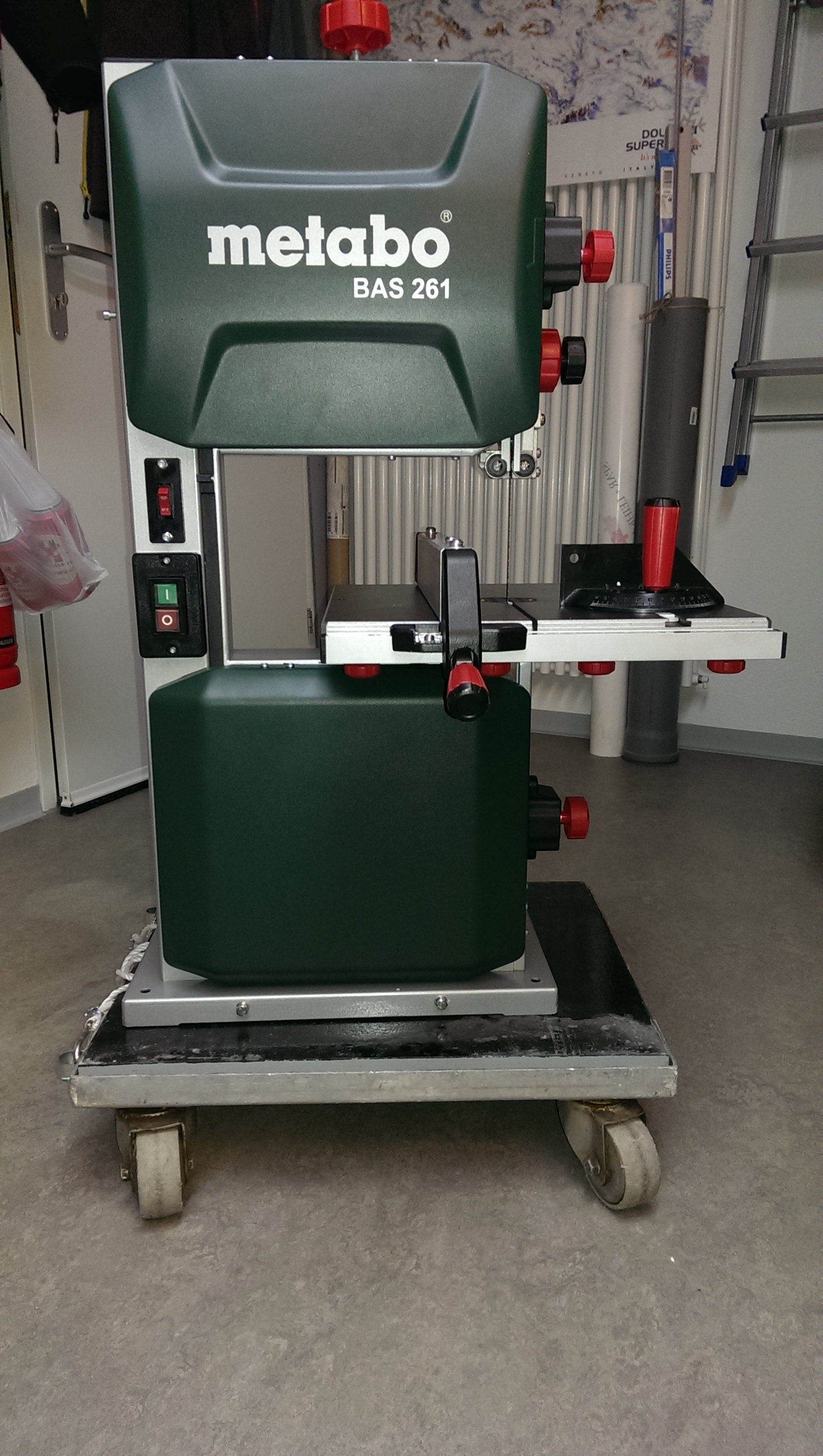

Viel spass damit!
hatte seiner Zeit eine elektra beckum BAS 315 und als Unterbau einen 'Tisch'
mit 4 Beinen. Rückseitig (also bei deinem bild links gesehen ) zwei Rollen angebracht,
die erst beim Kippen nach hinten Bodenkontakt erzeugten.
Habe sie dann zu mir an die Brust gekippt ( wie Harfenspieler das tun ) und so Rangiert.
Hat so in Berieb einen festeren Stand, als mit 4 Lenkrollen.

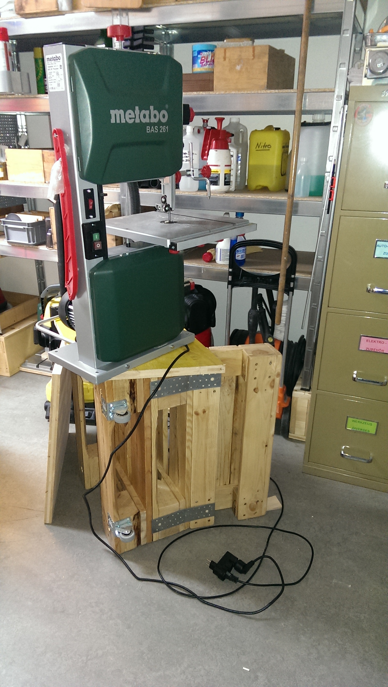

Sodele der Unterbau zur Bandsäge ist nun auch fertig und funktioniert sehr gut:
Zuerst mal Versuchsweise um die ideale Arbeitshöhe für mich rauszufinden,
den Sitz für unseren Enkel der auch bald fertig ist "vergewaltigt":

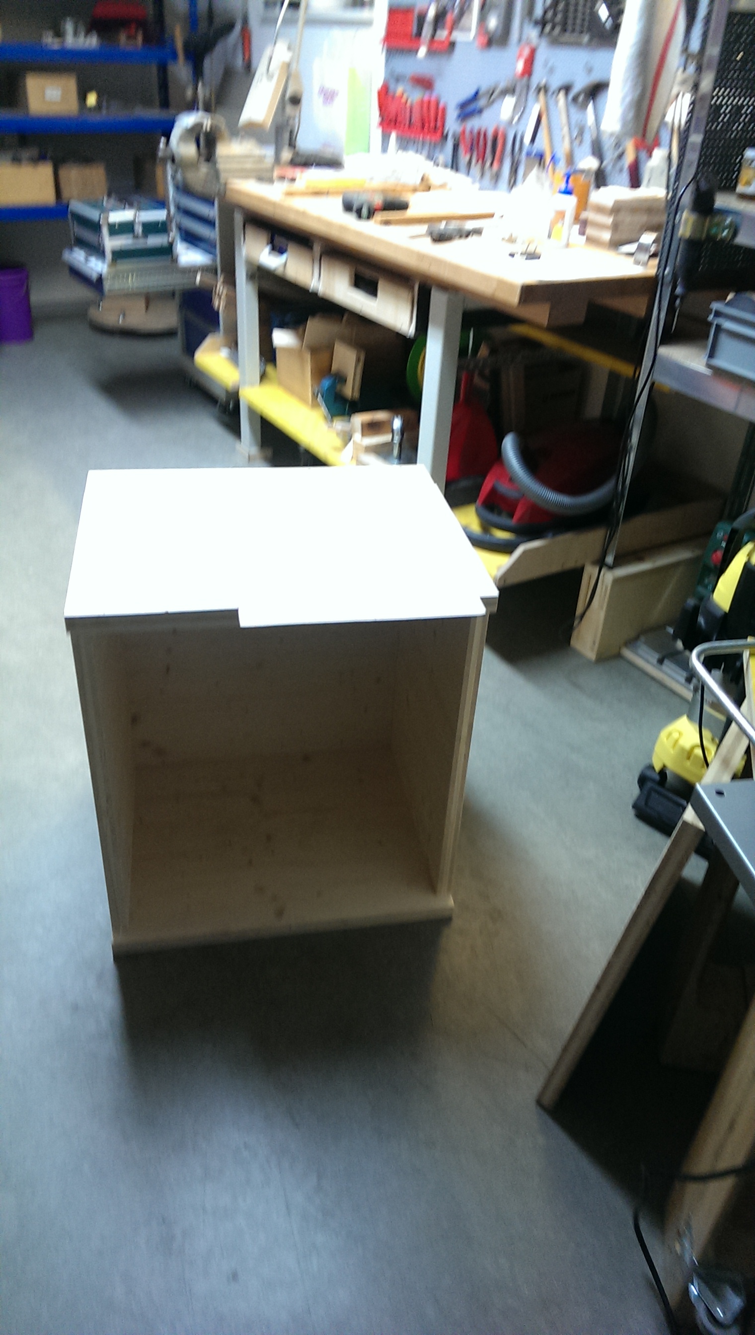

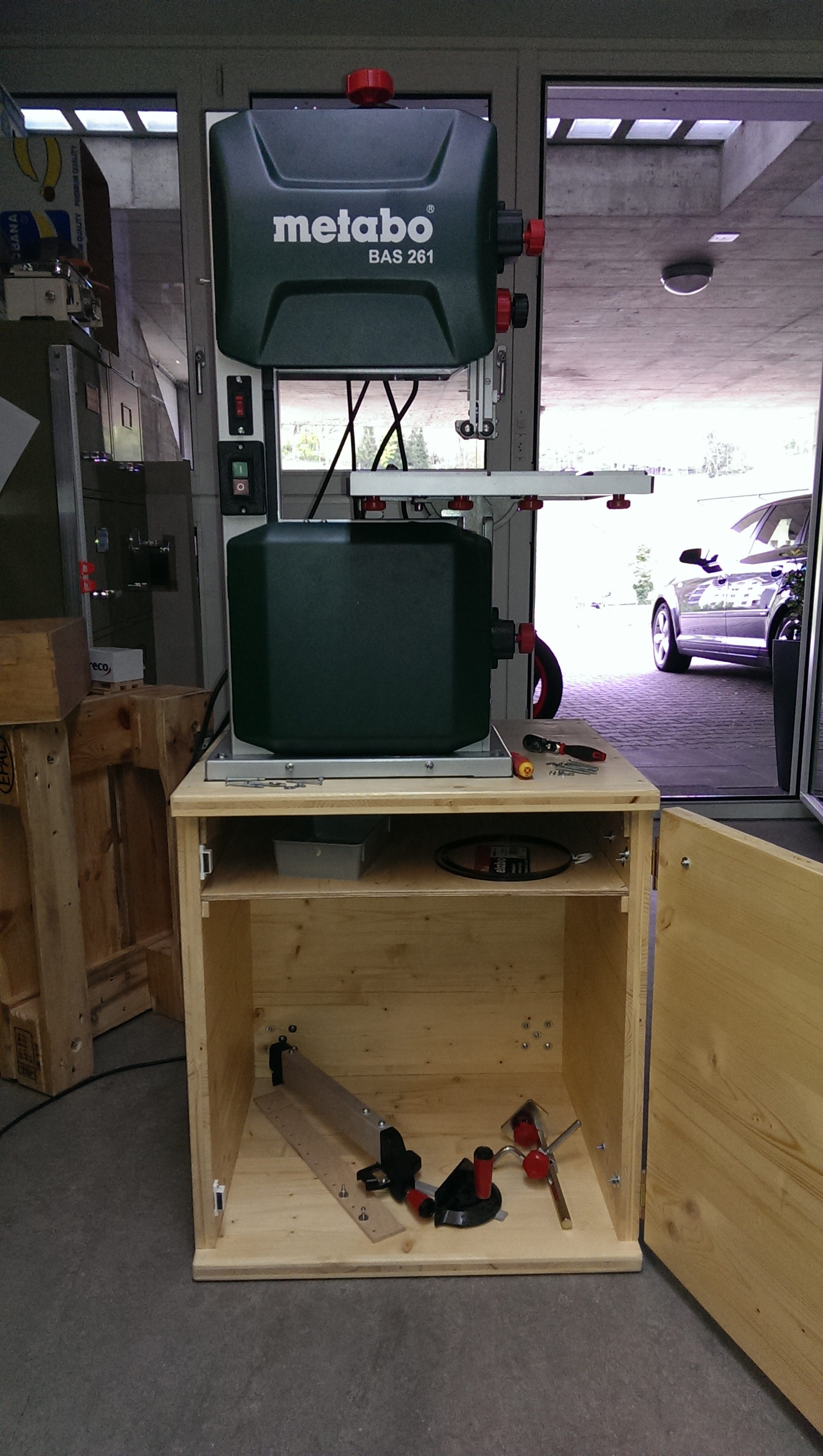

Dann das ganze auf dem Tschombuder gezeichnet.
3 - Schichtplatten in 27 mm Stärke zuschneiden lassen,
und los gings mit dem Zusammenbau:

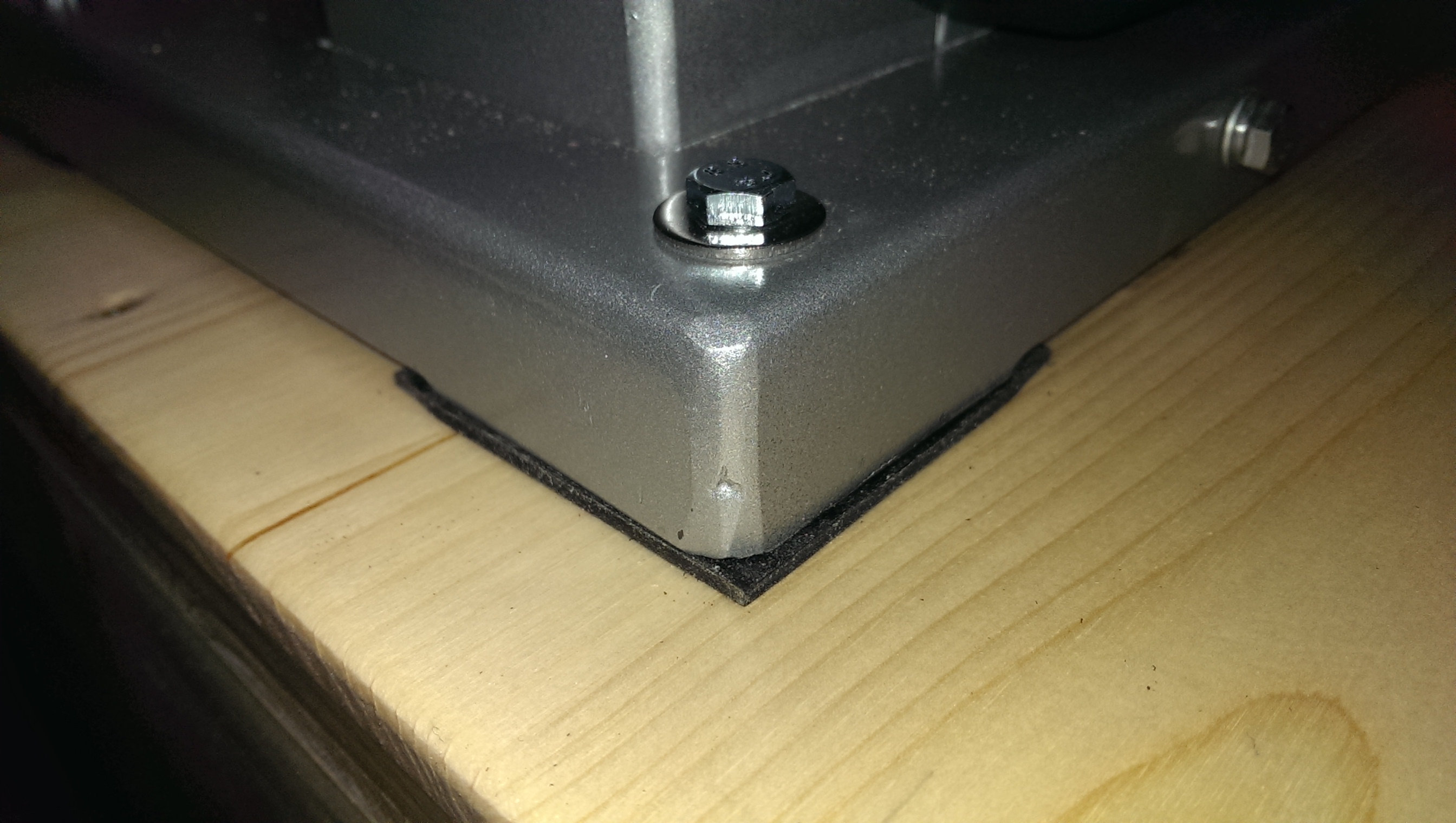

Zwischen Säge und Unterbau an den 4 Ecken Neoprenunterlagen.
(wegen der Lärmübertragung, vielleicht hilft`s etwas ?)

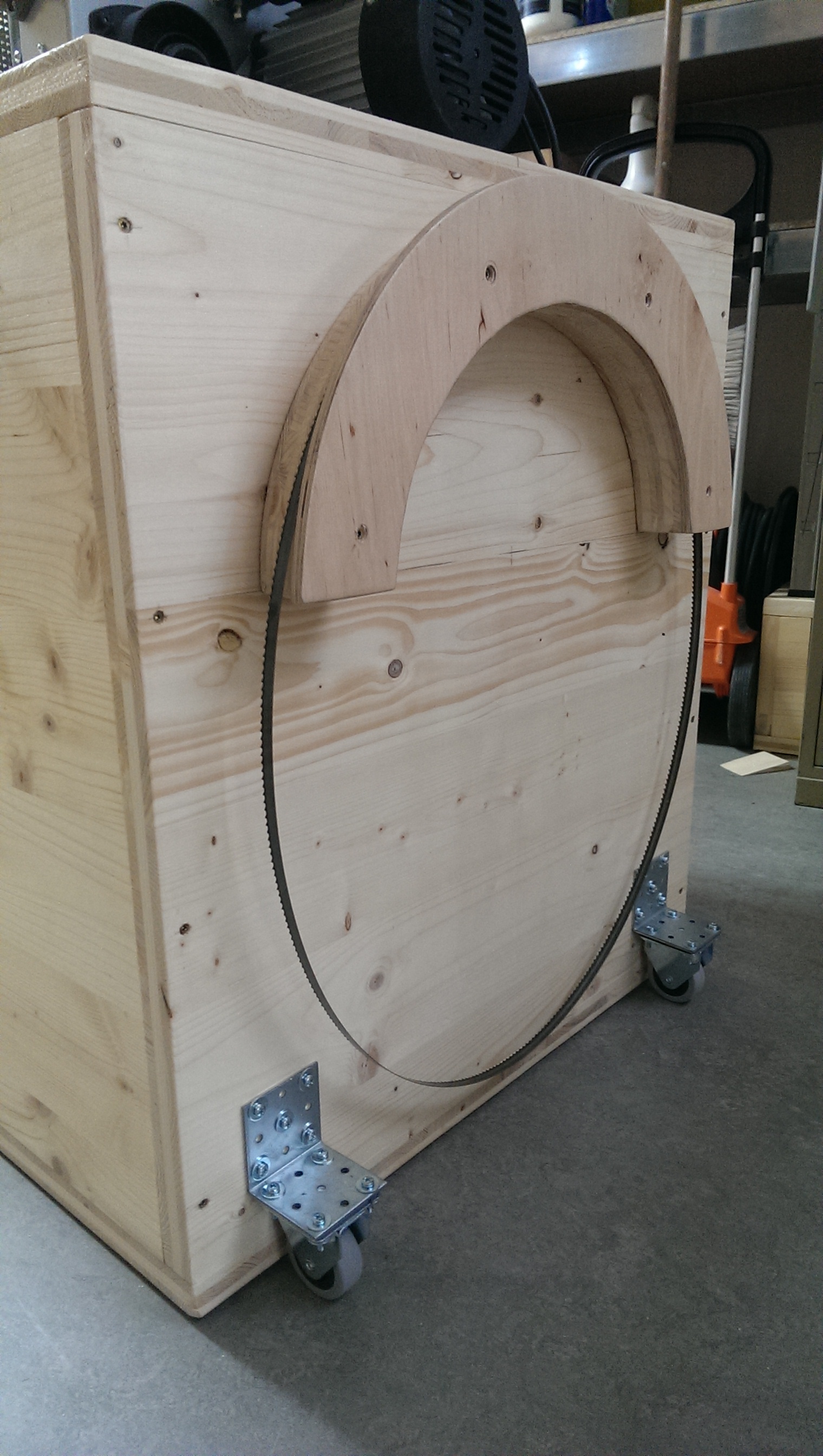

Innen ein Tablar für den Kleinkram reingemacht.

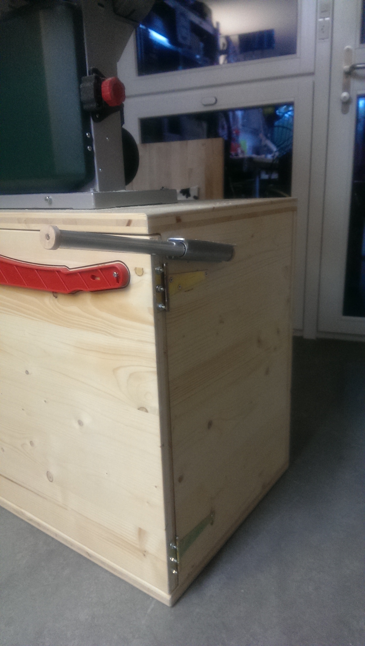

Seitwärts zwei ausziehbare Griffe gebastelt, um das ganze....
...mittels der hinten montierten zwei Räder ohne grossen Kraftaufwand verschieben zu können.
Josef
