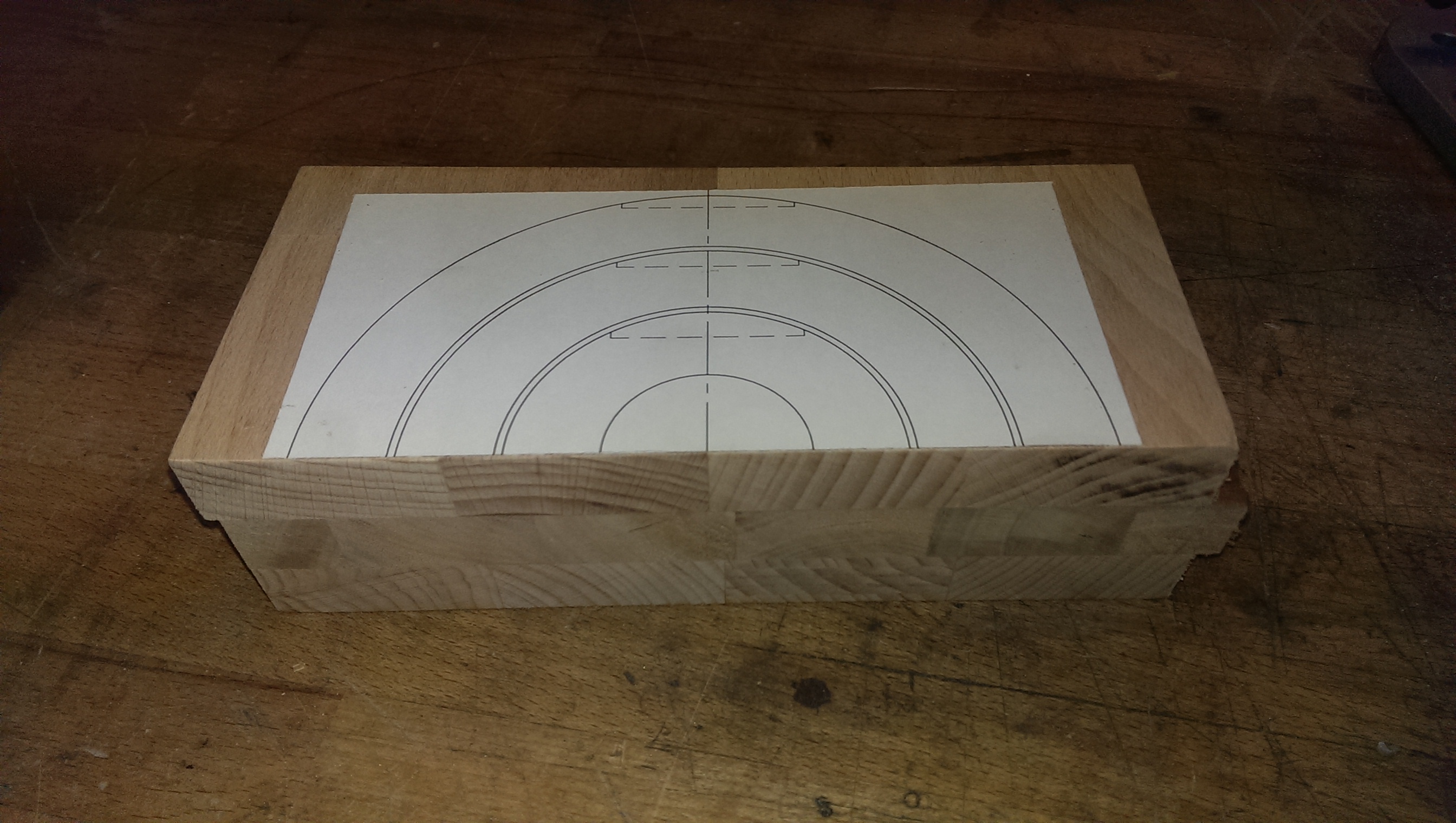

Mein zweites Projekt steht im Endstadium, die Grundidee habe ich
irgendwo im "Jourtubekanal" gesehen und abgekupfert:

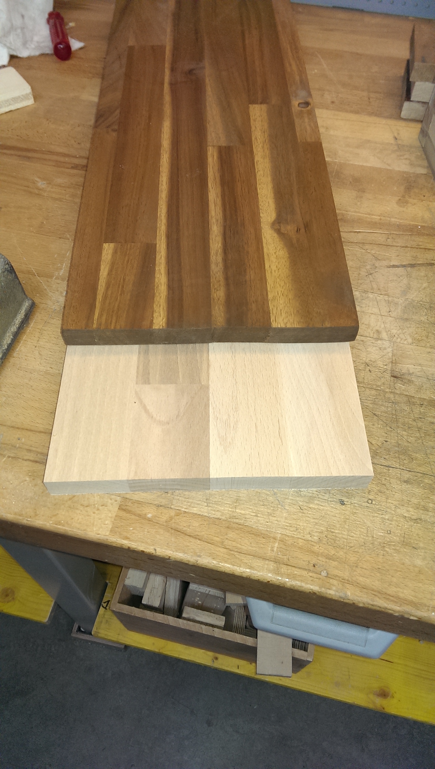

Buche und Akazienbretter beschafft und verklebt.
Schablonen mit Sprühkleber fixiert, dank CAD und HP Plotter
sind die Schablonen kein Problem für mich. :o

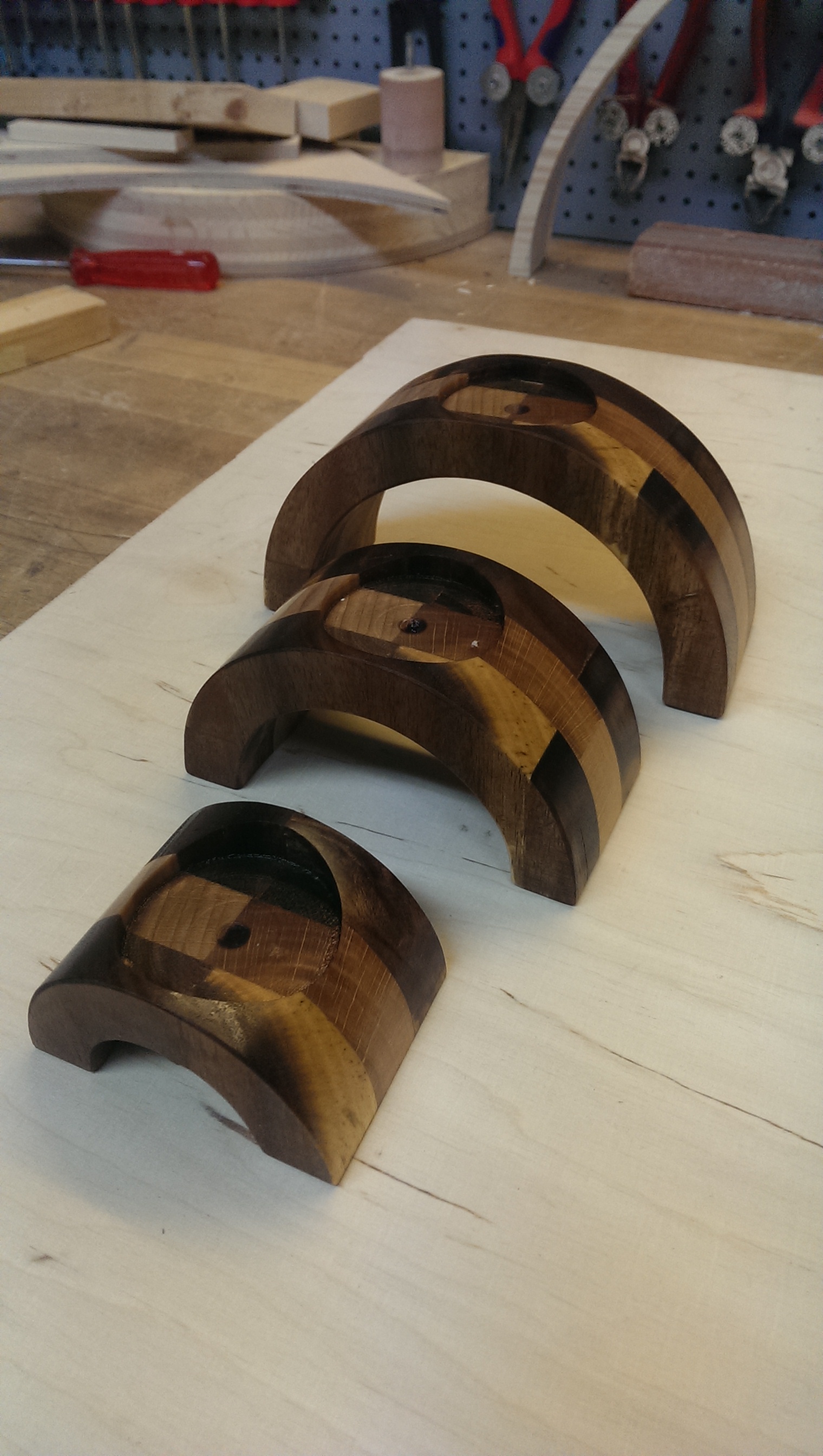

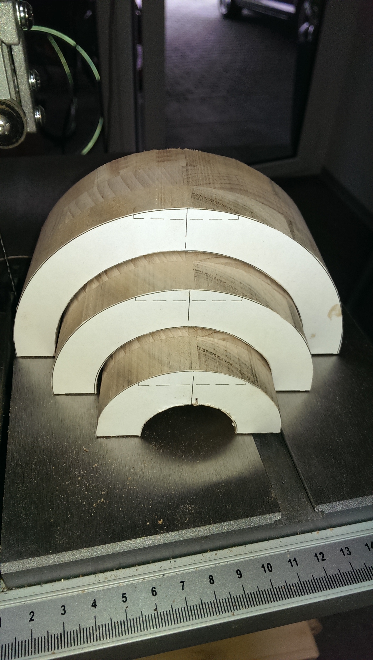

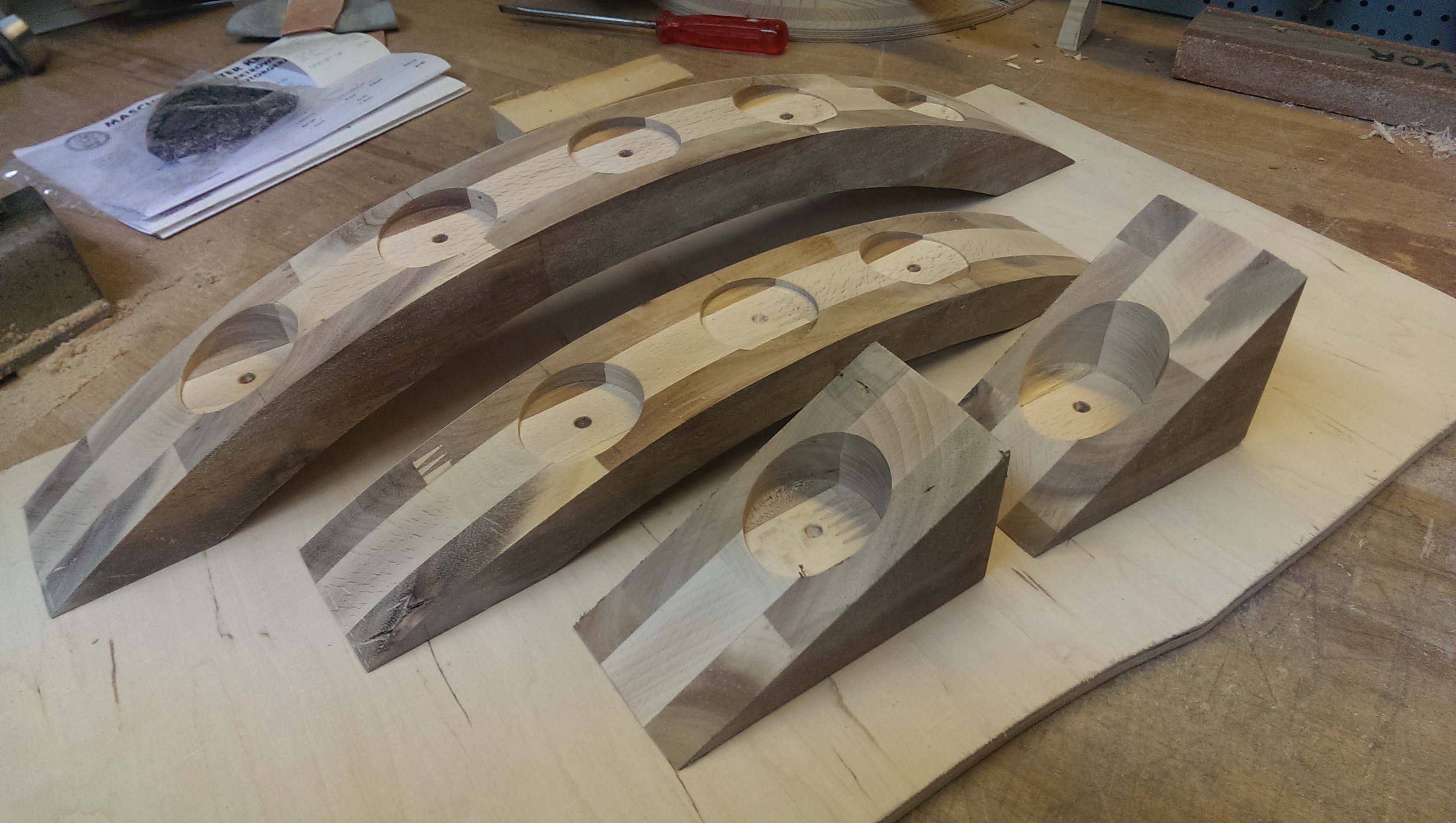

Roh sauber ausgeschnitten.
Mit einem 45-er Forstnerbohrer die Löcher gebohrt.

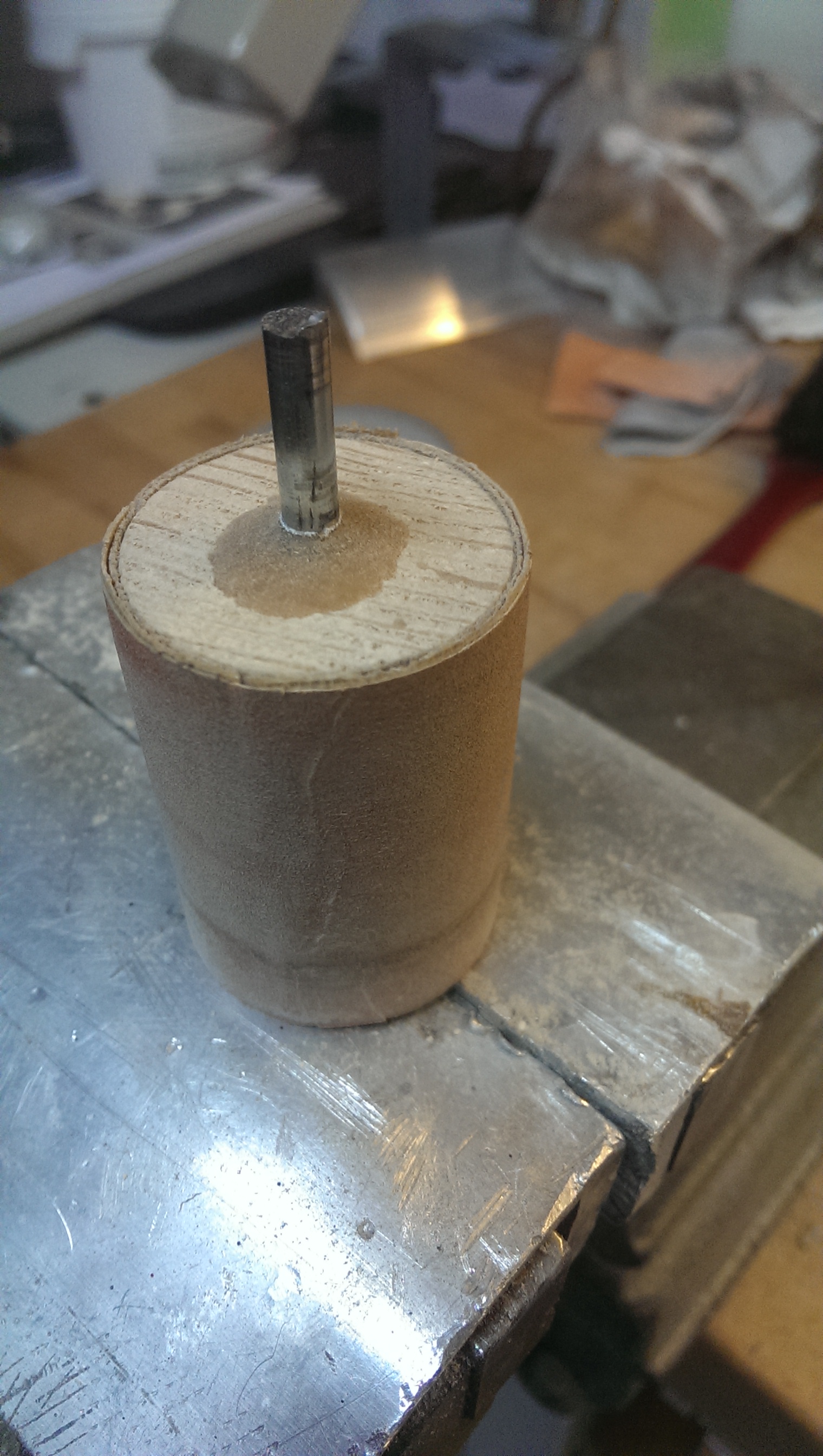

Dann auf einer Bandschleifmaschine aussen sauber geschliffen,
innen mit einem selbstgebastelten.....
.....Prototypen rund geschliffen.

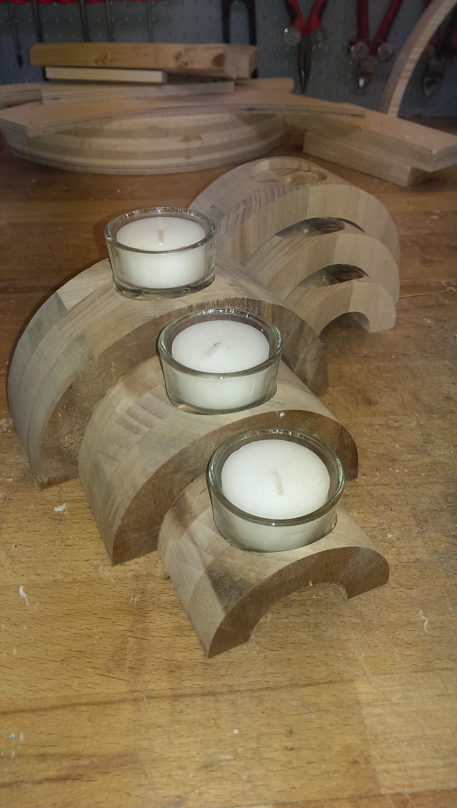

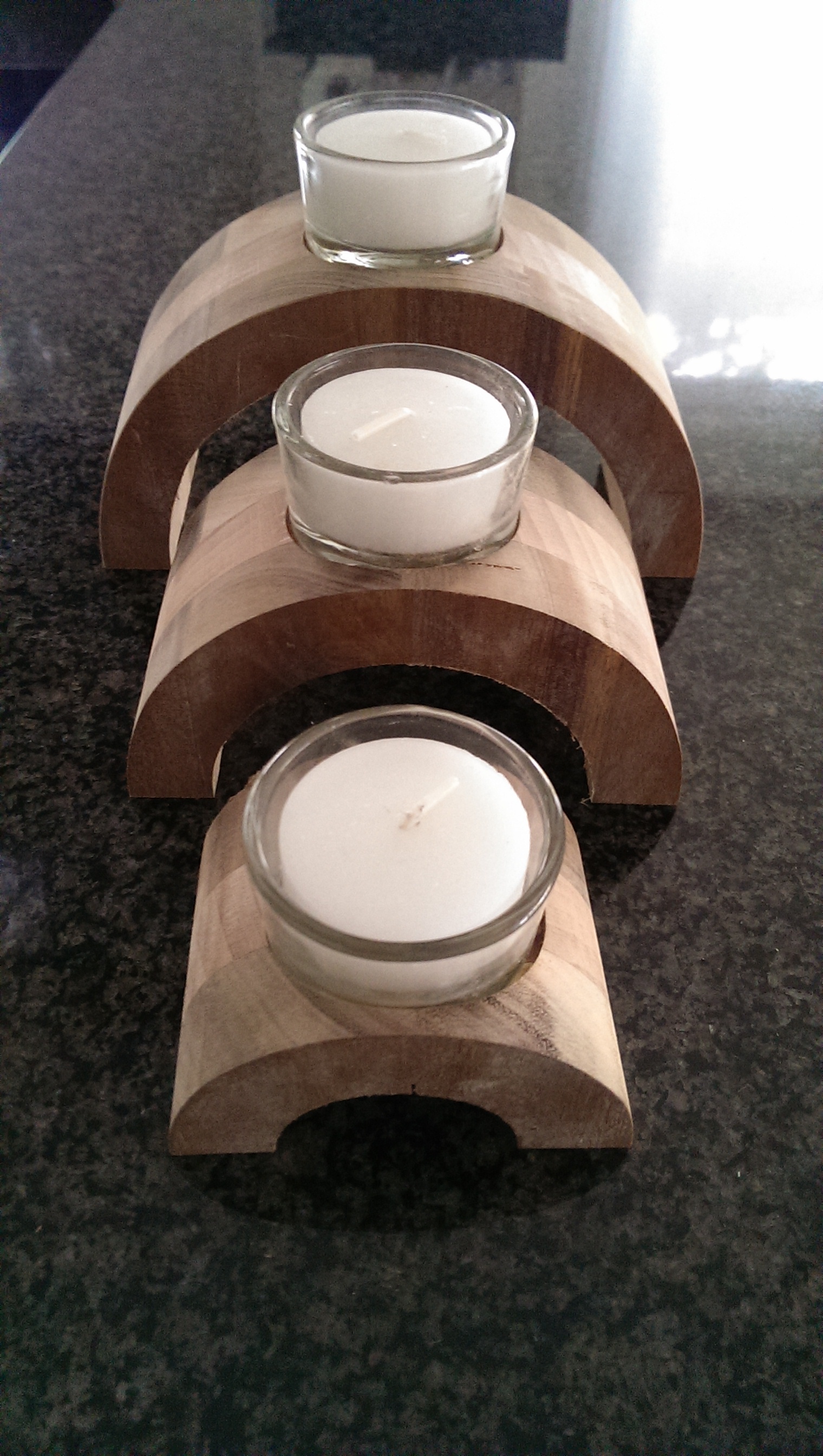

Und heute habe ich mir noch ein Holzöl besorgt um das ganze zu finishen.
Fazit:
Für meine Ansprüche erfüllt die Metabo MEINE Erwartungen gut !
Es ist keine grosse 400 Volt Maschine, braucht aber auch VIEL weniger Platz.

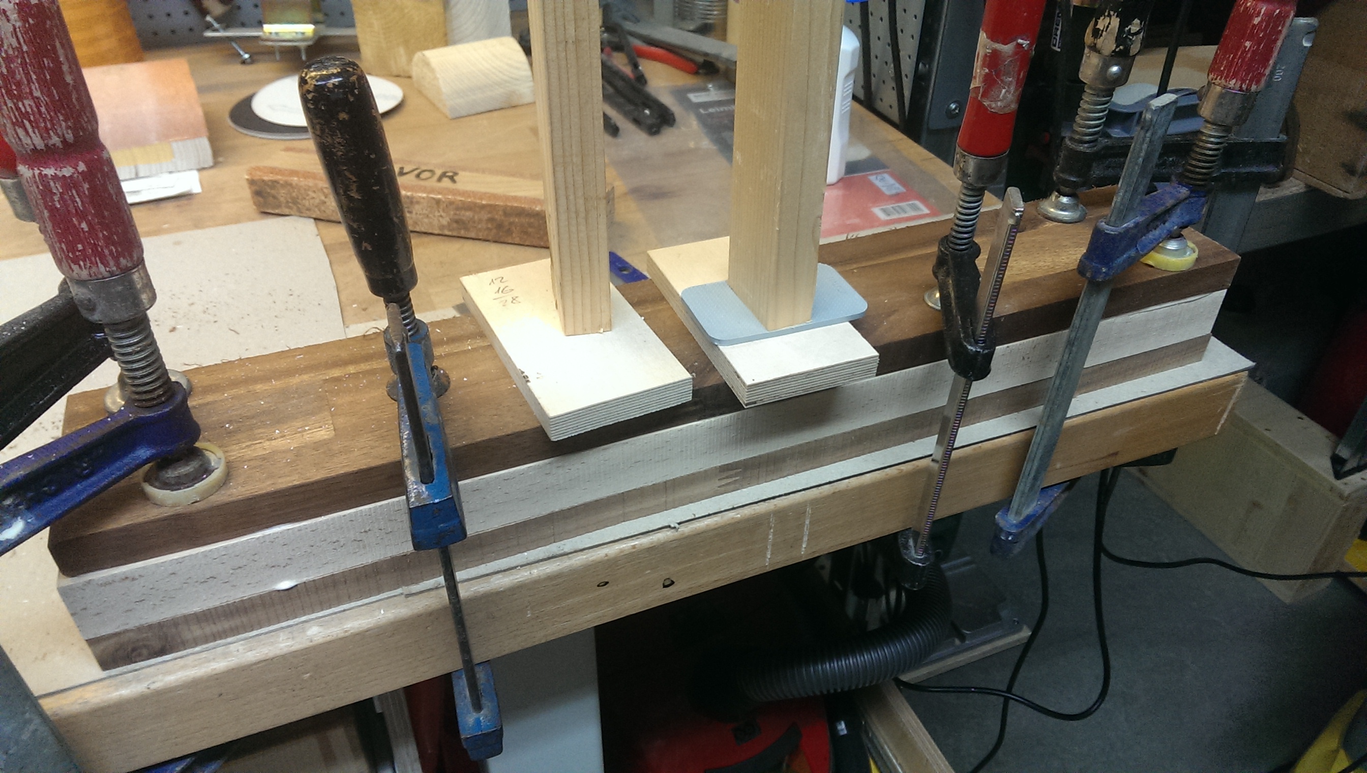

Den Rohling für die nächsten beiden (grösseren) Kerzenständer habe ich
während des trocknen lassen`s der Ständer auch gleich noch verklebt.

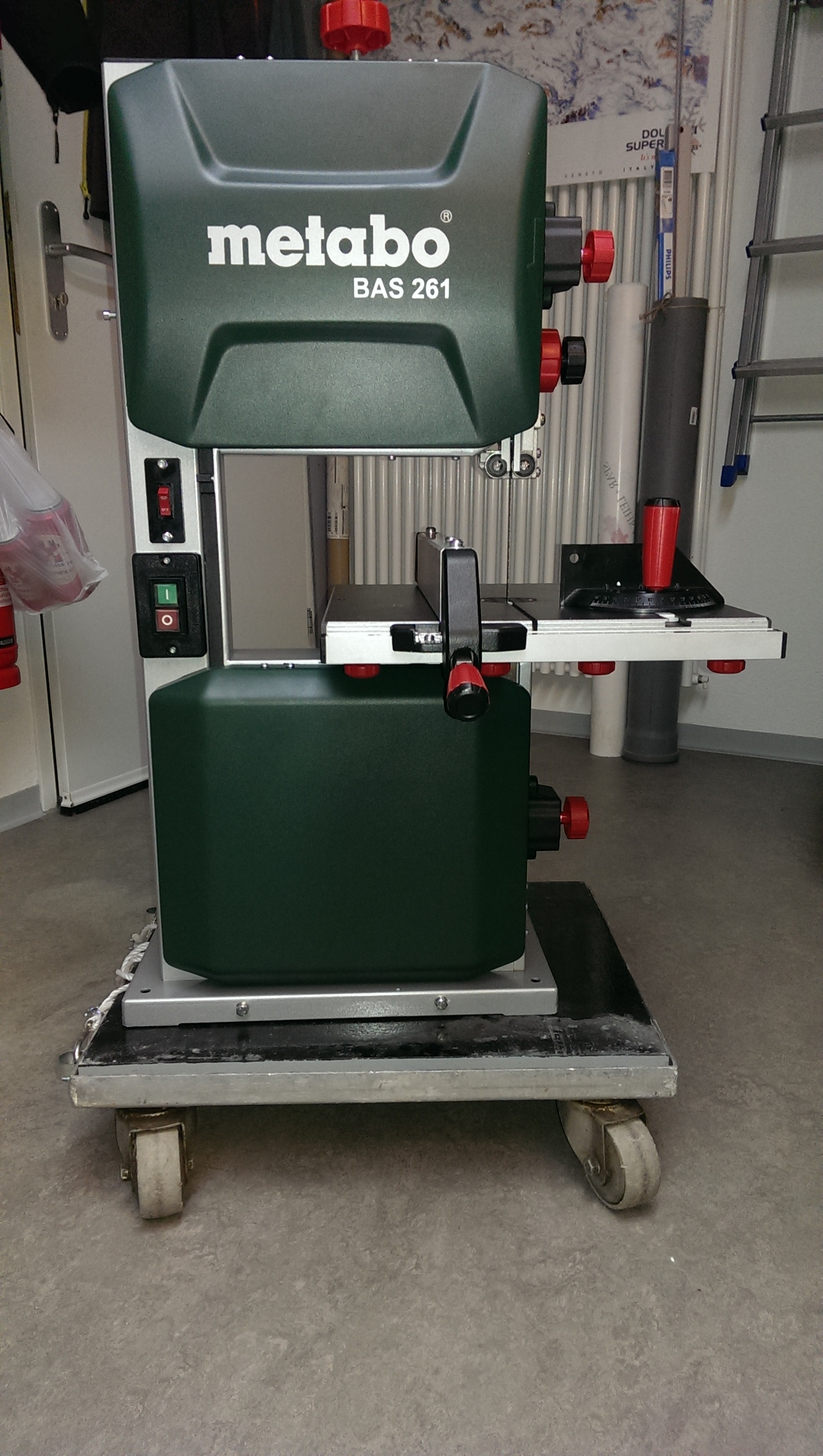

Salü

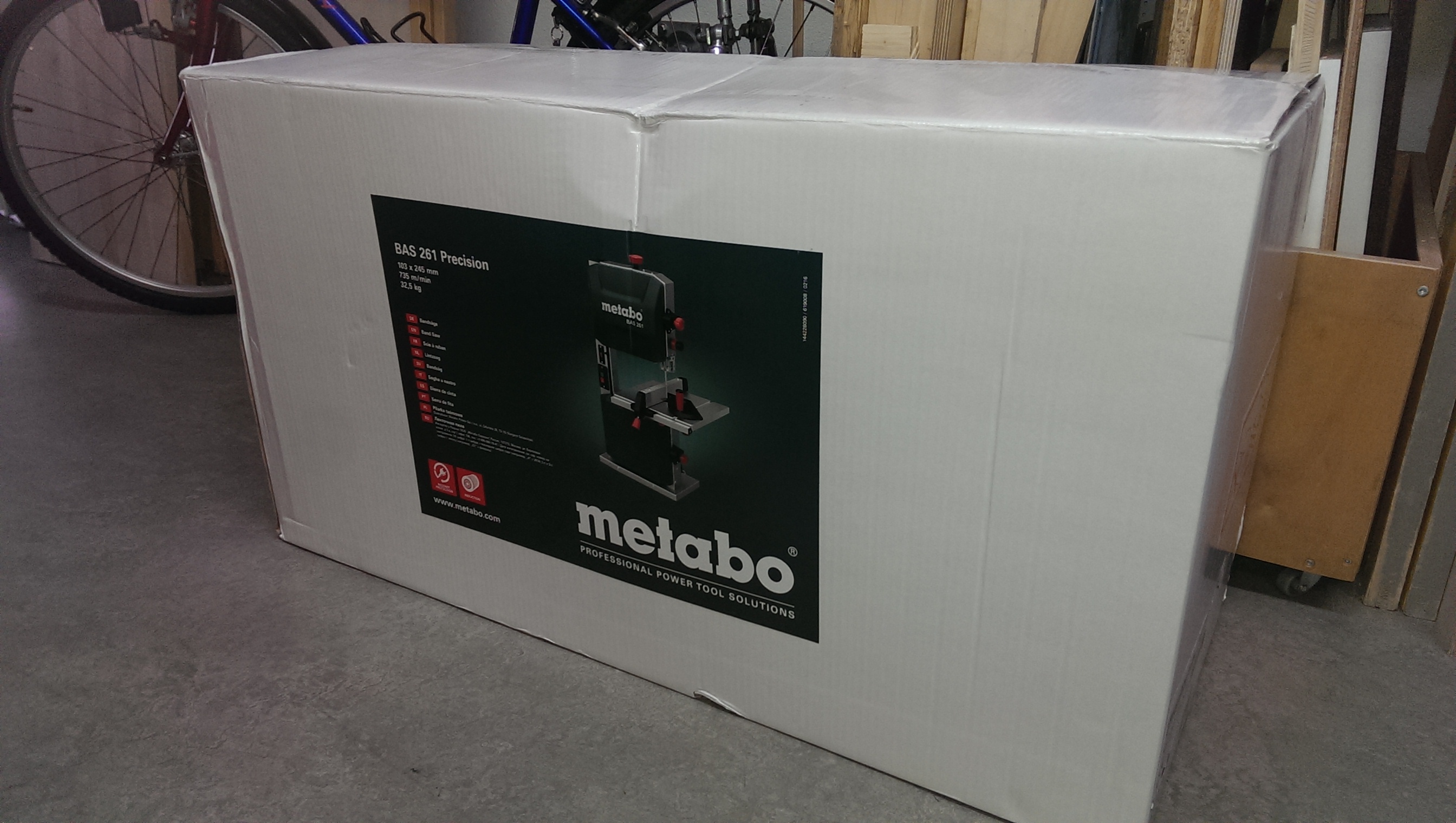

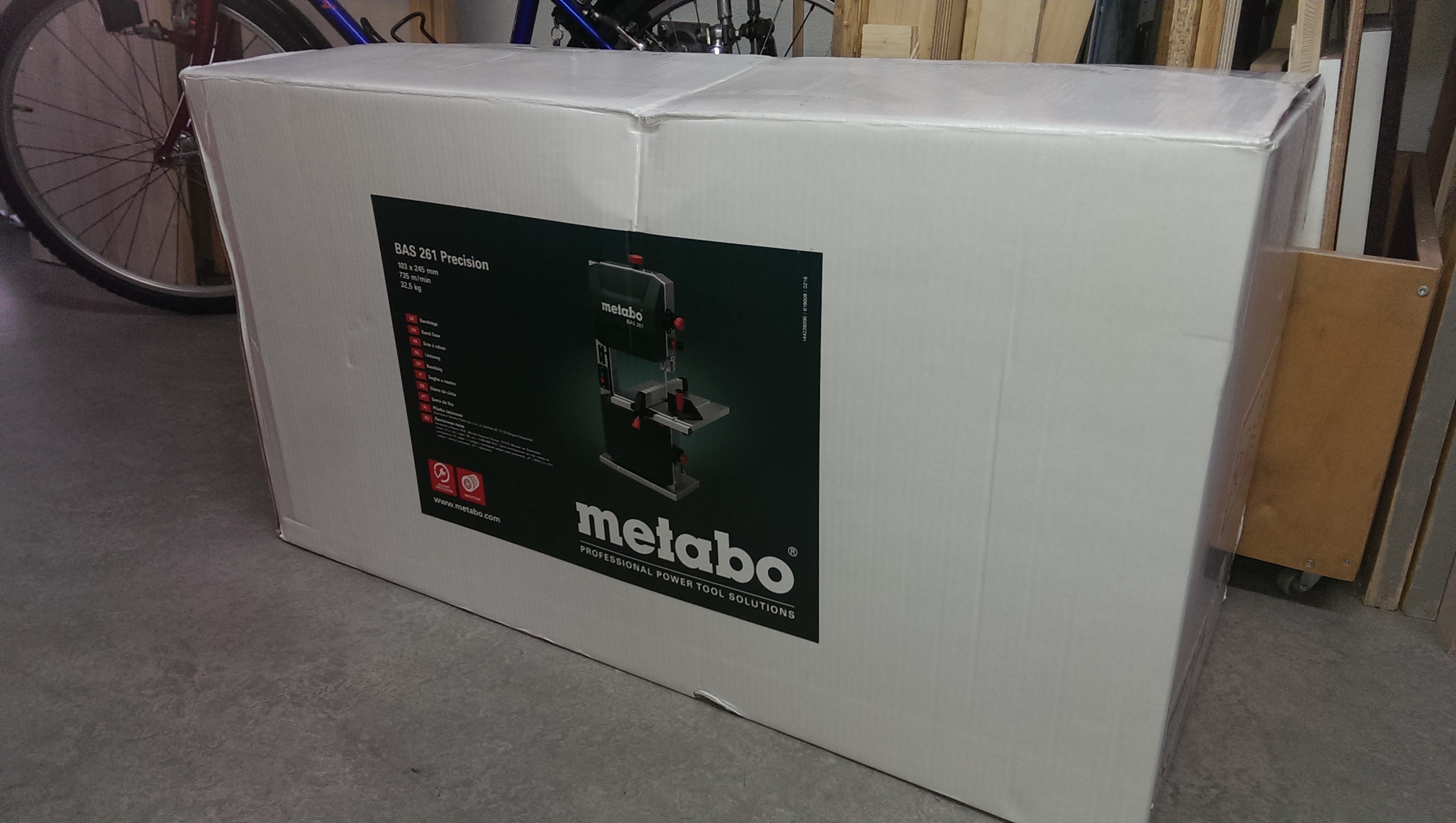

Also die Entscheidung ist nach langer Suche für ein nicht zu grosses Metabo Gerät gefallen,
war lange nicht sicher, ob die nächst grössere nehmen soll, aber die braucht viel die grössere Stand / Grundfläche.
Und jetzt war die Tage bei uns im OBi gerade eine Aktion, die mir die endgültige Entscheidung "abgenommen" hat.

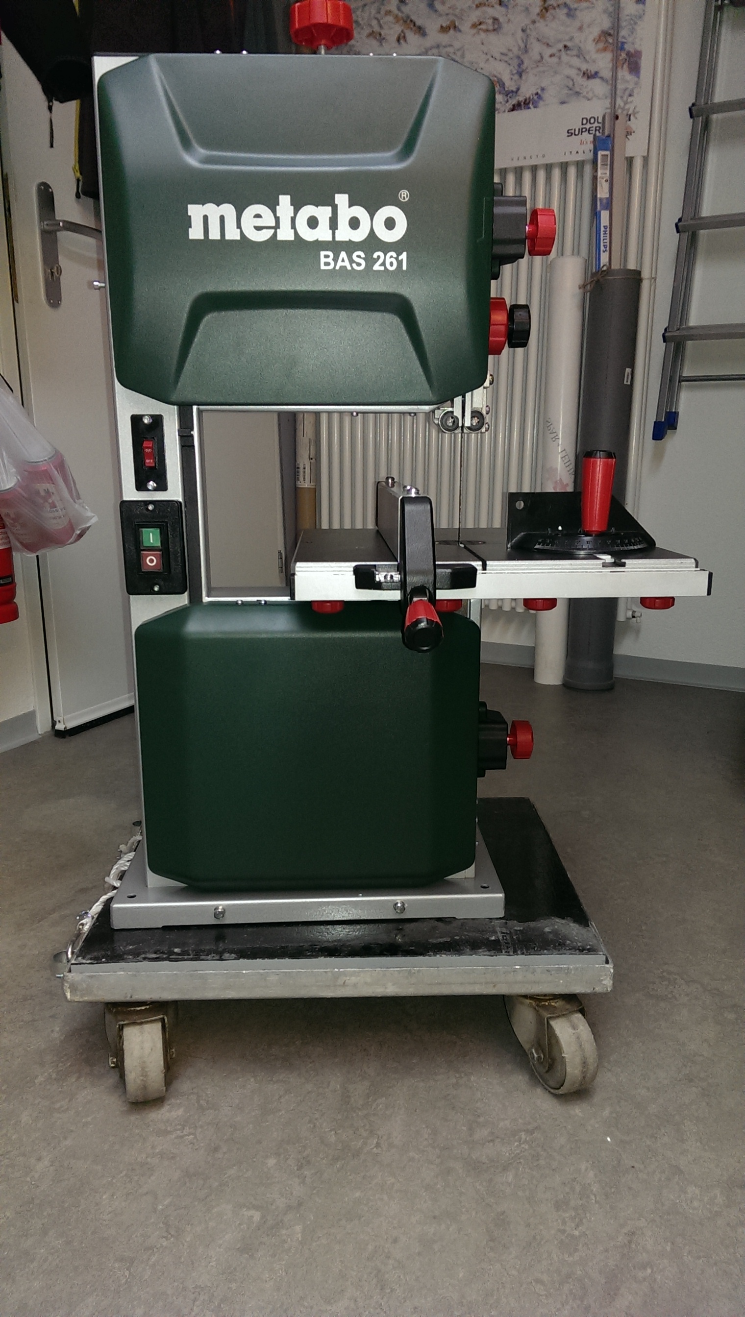

Ich bau mir jetzt noch eine Art Unterbau, damit ich eine gscheite Arbeitshöhe habe.
Man(n) wird ja auch nicht jünger !
Josef
Gopf, so eine täte ich auch gerne nehmen, aber Platz wo? :confused:

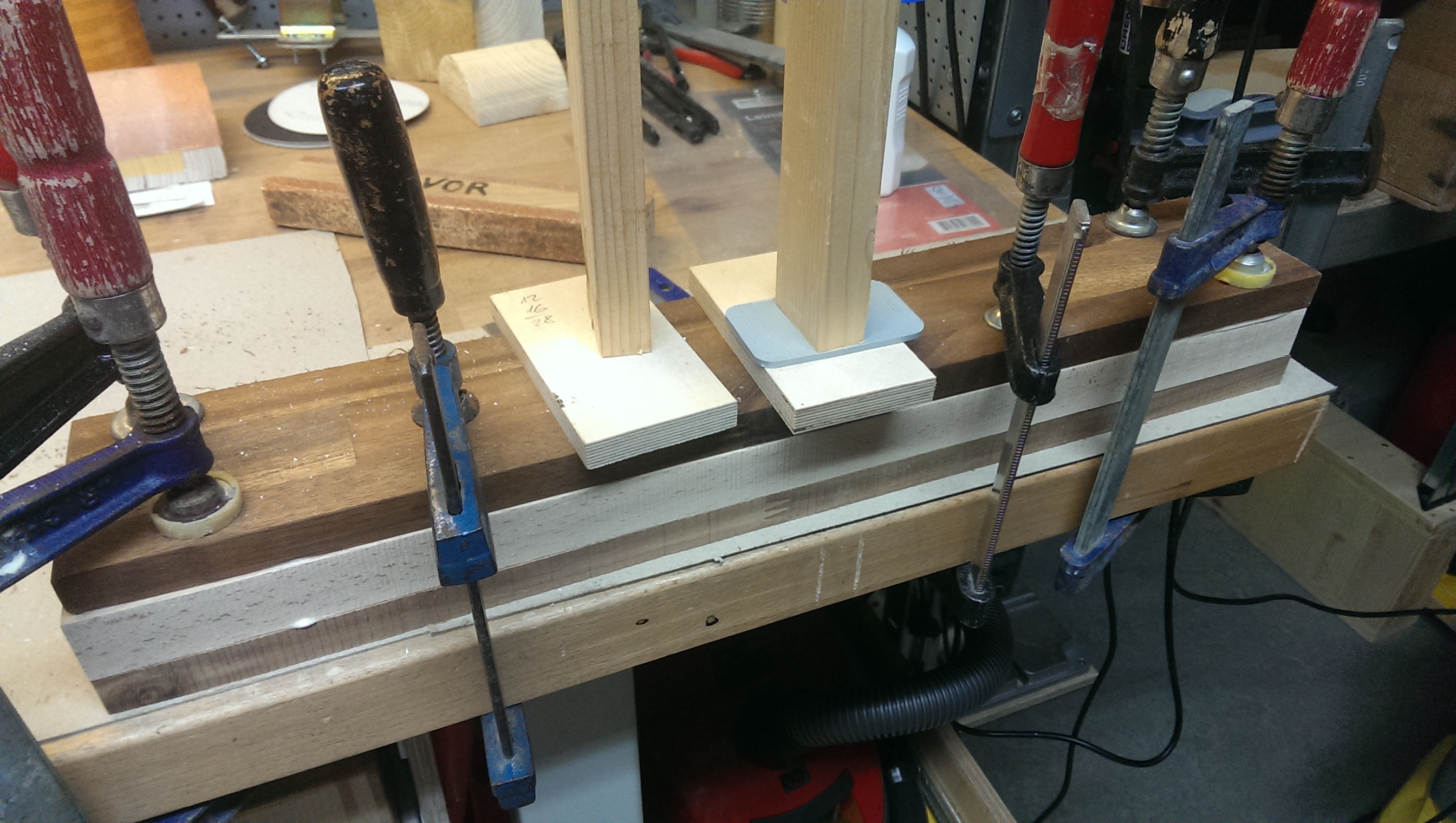

Josef

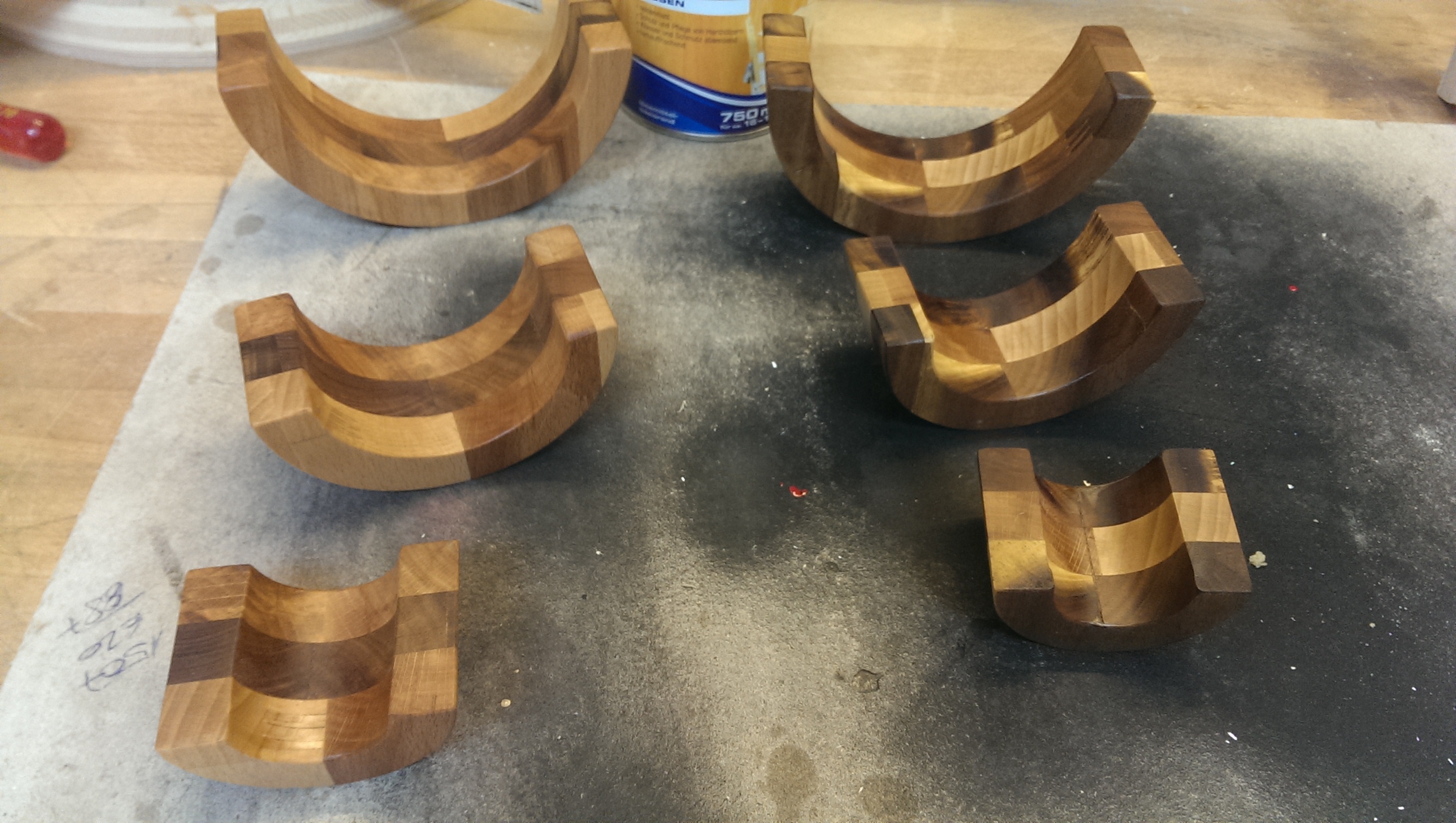

Den Rohling heute mit Spraykleber mit einer Schablone beklebt,
und ab auf die Bandsäge damit.
Hab mir zum groben schleifen bis K 240 eine Bandschleifmaschine zugelegt,
war eine gute Investition, macht das schleifen einiges effizienter.

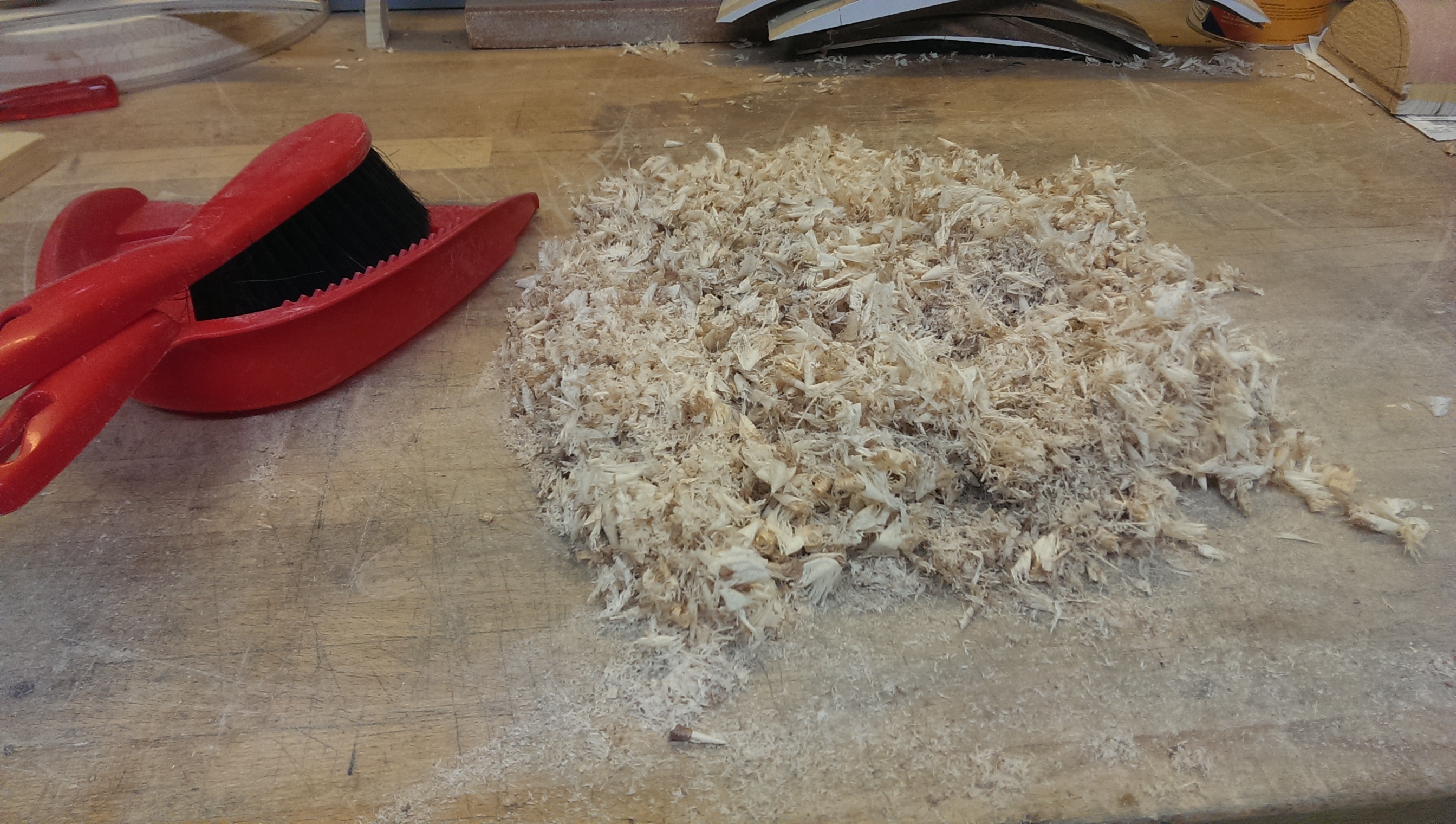

Beim Bohren gab es dann schon ein wenig Späne.

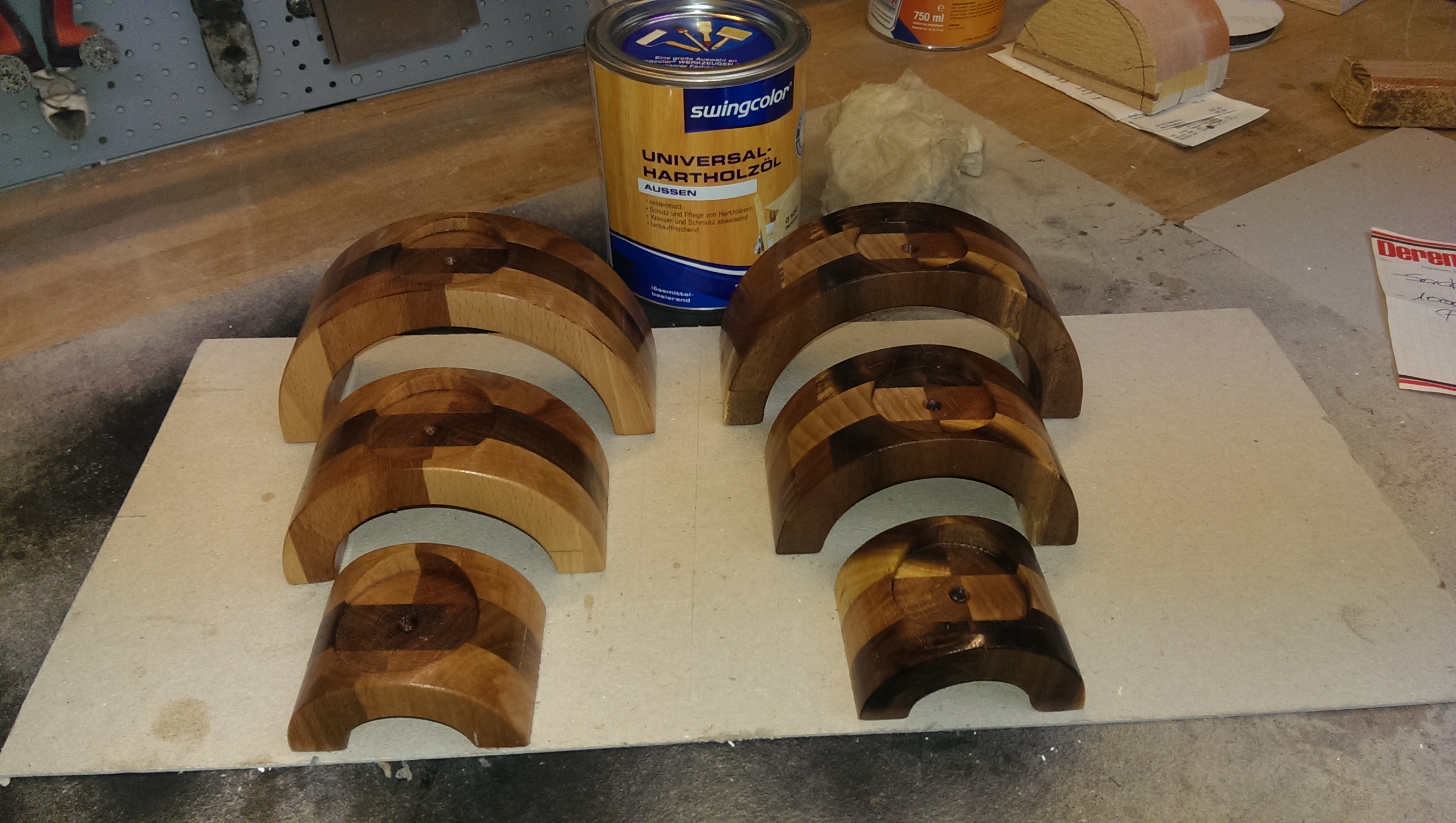

danach der ersten Serie noch "die letzte Ölung" verpasst
Josef
