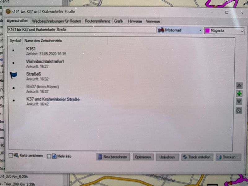

2. Wenn ich nach der Routenplanung auf die Route doppelt clicke öffnen sich die Eigenschaften. Wenn ich hier Shaping Points mit Alarm versehe, werden diese manchmal auf der Kartenansicht mit einer Fahne versehen, manchmal auch nicht. Ich hätte gerne das die Punkte mit Alarm immer ein Fähnchen oder eine sonstige Markierung haben, damit ich auf der Kartenansicht in Basecamp direkt erkenne, ob dies ein Punkt mit Alarm ist oder nicht.
Schwarzer Punkt = Shaping Point
Mit Fahne = Ein Wegpunkt, der auch als Favorit in deiner Liste auftaucht.
Empfehlung: Shaping Points nutzen, um die Route zu formen. Aber Wegpunkte mit Fahne nur setzen, wenn du da aktiv halten willst oder etwas besonderes ist.

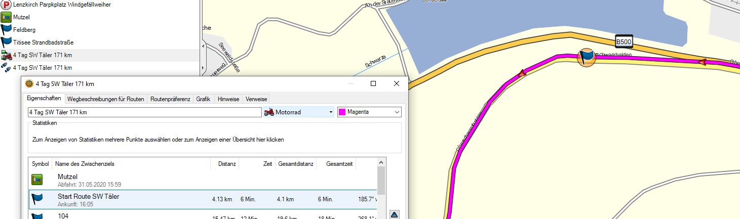

Danke für Deine Antwort. In dem Bild wird deutlich was ich meine. Der Routenpunkt "Start Route SW Täler" war ein gewöhnlicher Punkt. Nachdem ich ihn mit einem Alarm versehen habe hat er ein Fähnchen bekommen. Wird aber nicht als Wegpunkt aufgeführt.

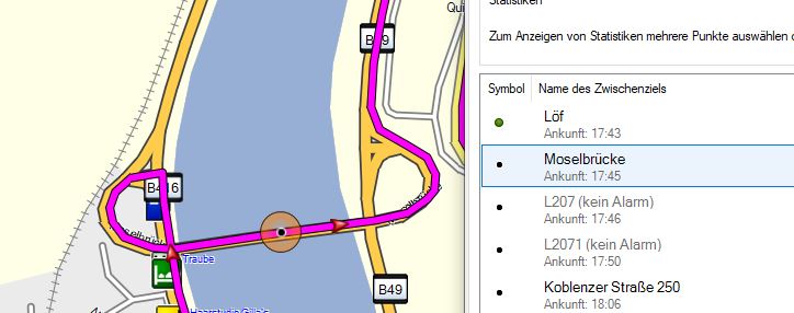

Und hier nun das Gegenbeispiel: Wieder einen Punkt mit Alarm versehen, aber diesmal kein Fähnchen... Wo ist der Unterschied?????

Siehst Du in der Grafik. Der Punkt auf der Moselbrücke hat einen Alarm, wird aber nicht mit einem Fähnchen markiert. Das verstehe ich halt nicht. Mal kommt ein Fähnchen, mal nicht.....

Wo war die Frage in Basecamp oder auf dem Navi. In Basecamp sehen beide Wegpunktarten identisch aus. Den Unterschied siehst du nur in der Bezeichnung (kein Alarm). Bindest du einen vorhandenen Favoriten mit in deine Route ein, wird dieser mit Symbol angezeigt.

Wie geschrieben: In Basecamp optisch identisch. Den WP "Straße6" habe ich vorher als Favorit angelegt (rotes Fähnchen in Basecamp = neuer Wegpunkt).
qtreiber
26.01.2005
21.980
Ostfriesland
"Favorit" ist die Bezeichnung auf dem Navi, "Neuer Wegpunkt" erzeugt diesen in Basecamp.
