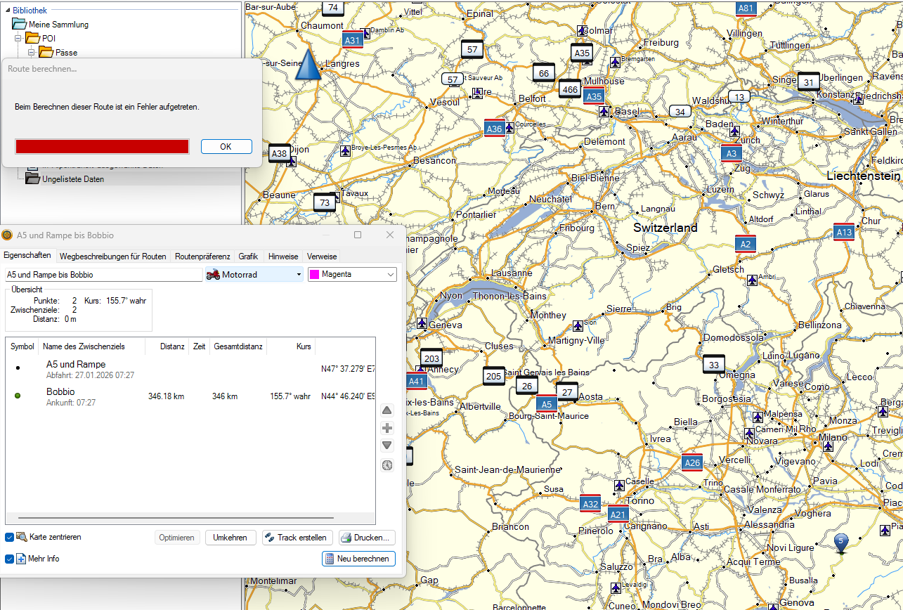

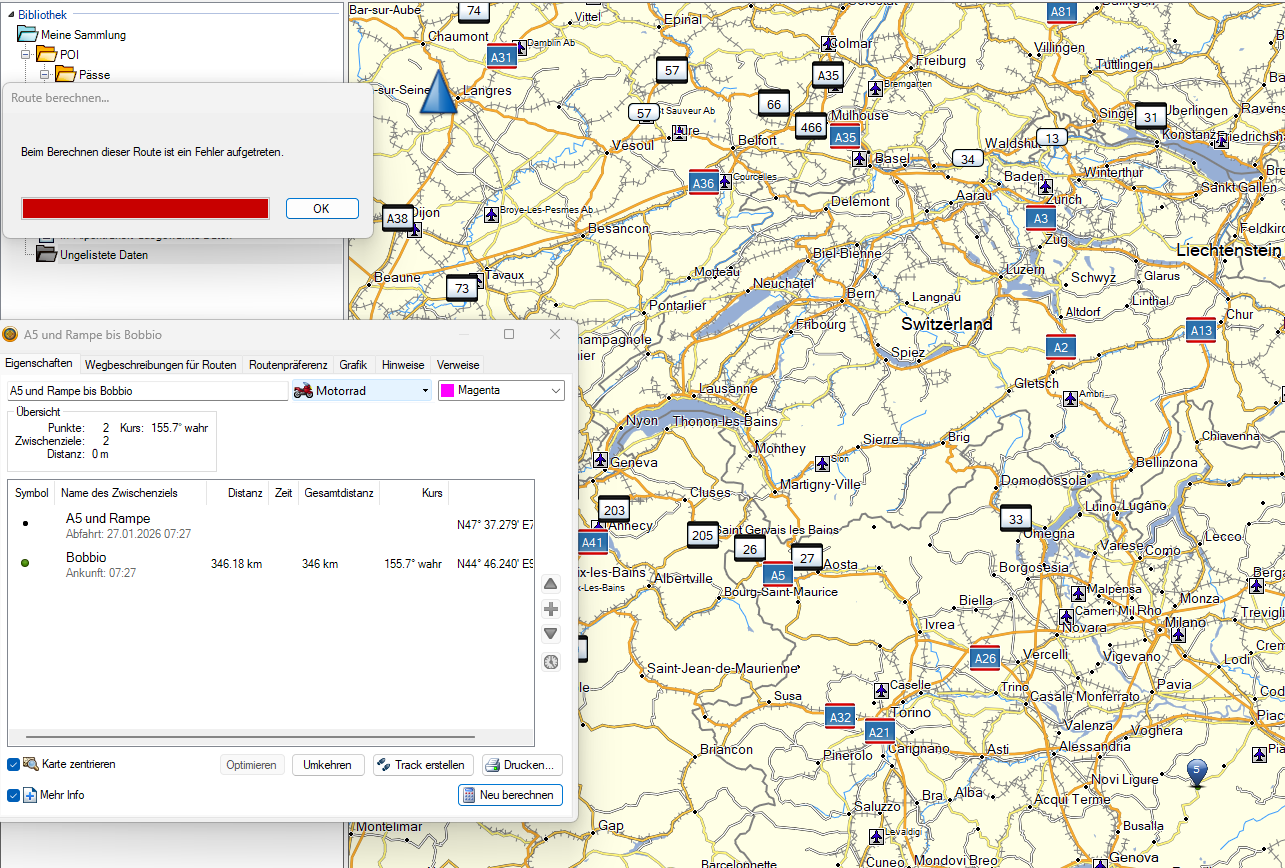

bin gerade dabei für diese Saison eine Route von Basel nach Bobbio zu planen. Dabei habe ich als Start einen Punkt kurz vor Basel Autobahn A 5 gesetzt und dann direkt als Ziel Bobbio (Piacenza ) angeklickt. Nach längerer Berechnungsdauer bekomme ich am Schluss den Fehler angezeigt s. Bild. Zwischenziele habe ich keine gesetzt, die wollte ich danach festlegen. Für mich stellt sich nun die Frage ob es an Basecamp selber liegt oder an meinem Rechner. ( Details s. Bild )
Was für Erfahrungen habt ihr schon gemacht wenn Basecamp mal eine Route küber ca. 500 km am Stück berechnen soll.

Ich würde folgendermaßen vorgehen:
A5 und Rampe heißt für mich dass der Startpunkt nicht VOR sondern IN der Auffahrt liegt. Ich persönlich vermeide solche Punkte grundsätzlich, schon allein deshalb weil man die Route sonst nicht mal einfach so komplett umdrehen kann.
Als Nächstes würde ich - nachdem Du ja Bobbio einfach so als Ziel bestimmt hast - prüfen, ob Dein Ziel nicht von irgendwelchen Sperrungen betroffen ist, kennt man ja von Stadtzentren in Italien zur Genüge ...

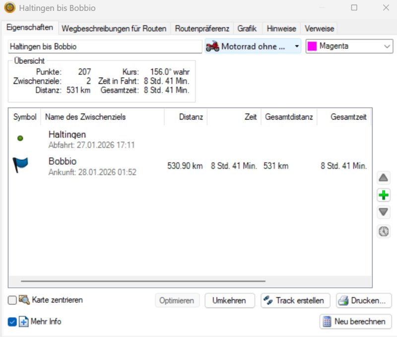

@ Toni, hab mal den Start und Endpunkt geringfügig geändert, tatsächlich ist die Routenberechnung durchgelaufen, aber es dauerte sehr lange. Als ich dann angefangen habe das erste Zwischenziel zu setzen hat er mir bei der Berechnung dann nach einiger Zeit wieder abgebrochen.

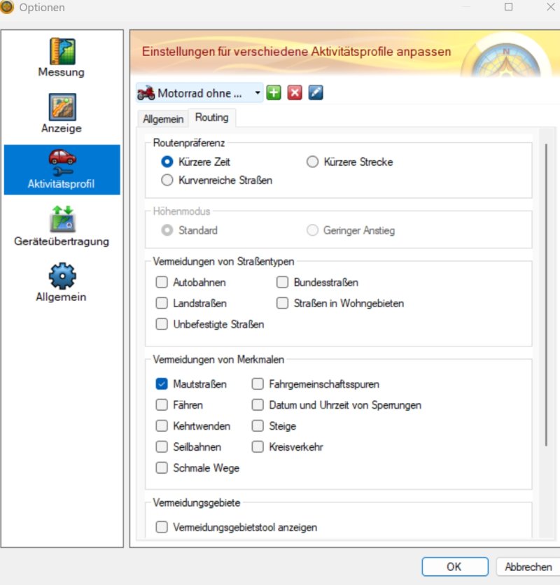

@ JoE Seeve, hab nur eine Vermeidung gewählt und die muss bleiben. Ich denke an der einen Vermeidung liegt mein Problem nicht.

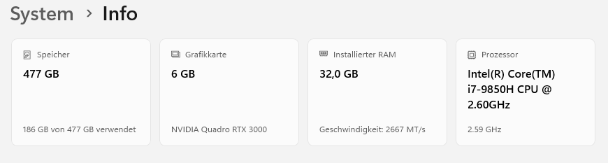

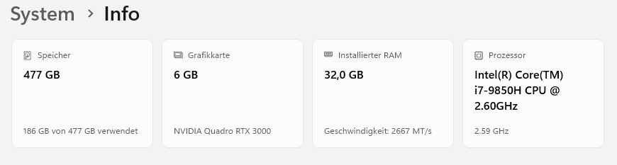

@ Martin, dies Vermutung hab ich auch oder mein Rechner ist zu lahm, das ist aber ein Thema was ich nicht einschätzen kann.

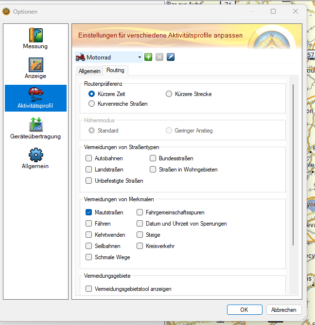

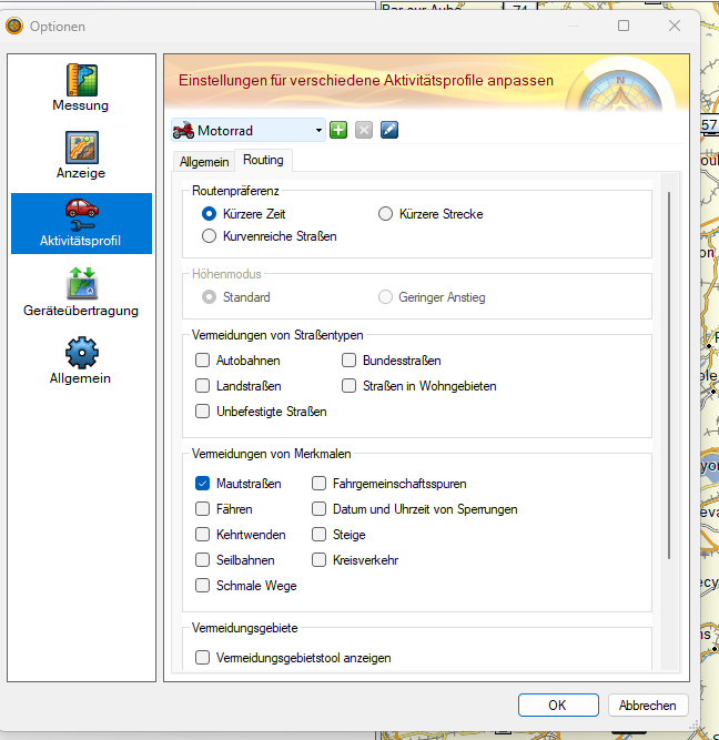

Vermutlich doch! Weshalb?
Sobald die Vermeidung "Maut" rausgenommen wird, flutscht die angefragte Route. Start ~A5 nördlich von Basel (Hattingen), Ziel Bobbio.

Runde 2 Minuten später hat die Planung auch mit der Vermeidung "Maut" geklappt!

doch es liegt an Verbot Mautstrassen. Da rechnet er sich zu "Tode". Abhilfe: kleinere Etappen oder einfach nicht auf die Autobahn drauf fahren. UND dann: Kürzeste Strecke

Also bei mir klappts auch auf Anhieb. Mit oder ohne Vermeidungen.
Vom PC würde ich das jetzt keineswegs abhängig machen. Ältere Maschinen rechnen das auch, bloss langsamer.

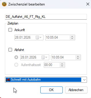

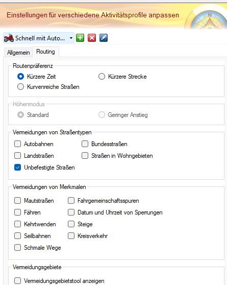

Für explizite Autobahnetappen setze ich den Start- (Autobahnauffahrt) und Ziel-Wegpunkt (Autobahnabfahrt). Dann rechtsklick auf den Wegpunk => Zwischenziel bearbeiten => dort dann das selbstdefinierte Profil "Schnell mit Autobahn" auswählen. Das Profil muss natürlich Autobahn und Mautstraßen erlauben.
Dadurch wechselt das Navi entsprechend während der Navigation und die Grundeinstellung "Autobahn vermeiden, Mautstraßen vermeiden, etc." können bleiben.
Schön erläutert wird das hier: BaseCamp Video Schulung - Motoglobe => Video Nr. 05.4

ihr habt Recht wenn ich die Vermeidung " Mautstrasse " weglasse gehts recht schnell mit der Berechnung. Das hätte ich echt nicht gedacht wegen einer einzigen Vermeidung so einen gravierenden Unterschied in der Routenberechnung.

Habe Windows 11 und als Karte City Navigator Europa 2026.3.

Als Vermeidung hatte ich nur "Mautstrassen" nicht Autobahn. Habe deshalb Mautstrasse gewählt weil ich durch die schöne Schweiz keine Mautpflichtige Autobahn fahren möchte, da bleib ich doch lieber auf den schöneren Teilen der Landstrassen.
