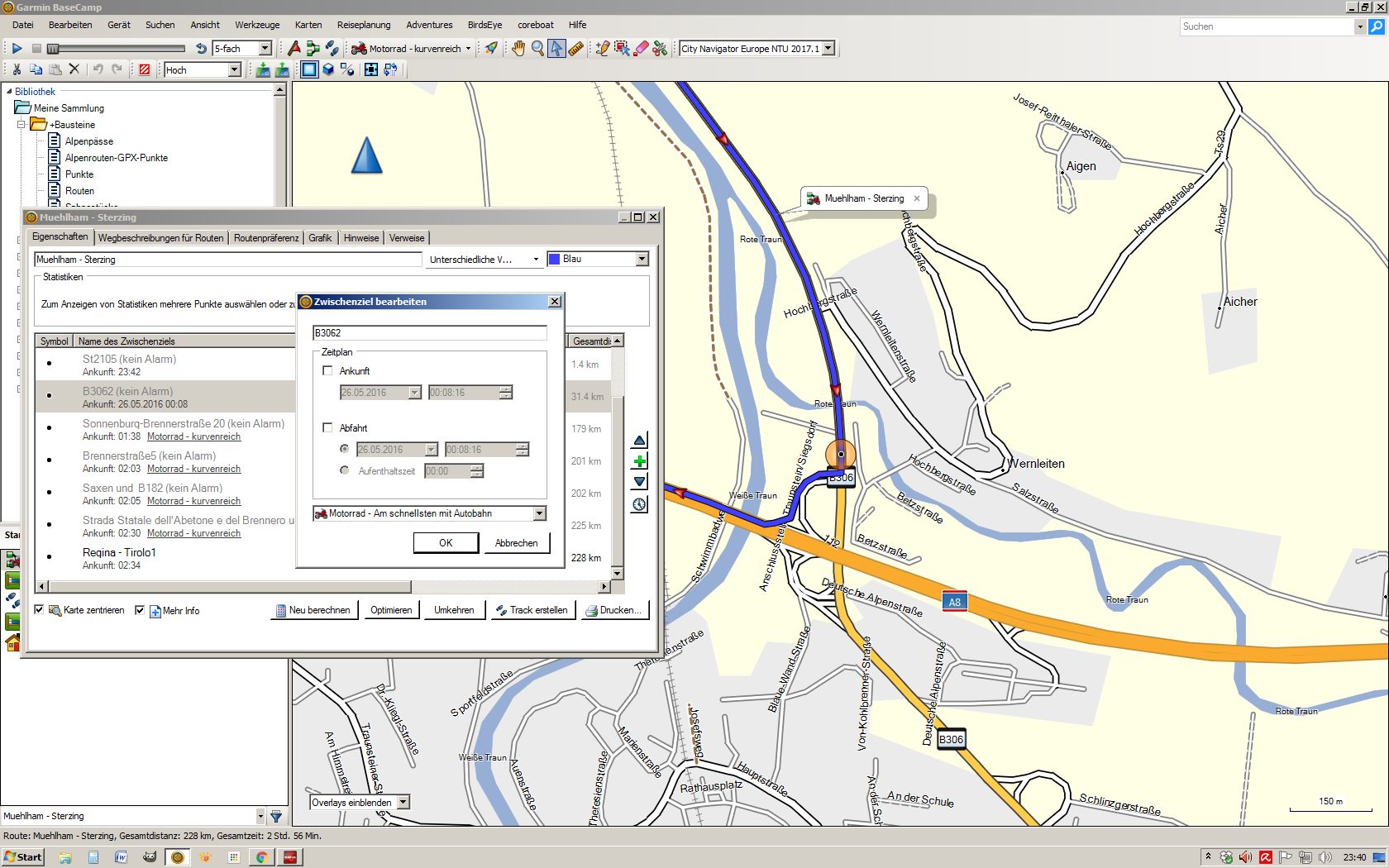

In Basecamp setzt du vor der Landesgrenze einen Shaping-Point und den kannst du dann konfigurieren bzw. für die folgende Strecke ein Profil zuweisen: Mit AB - ohne AB ...
Dies geht ebenso, wenn man z.B. als Standard-Profil 'kurvenreiche Strecke - keine Autobahn' hat und dennoch mal ein Stück Autobahn auf einer Route braucht: Vor der AB einen Shaping Point, diesen bearbeiten (rechte Maustaste) und ein anderes Aktivitätsprofil mit AB erlauben. Nach der Ausfahrt wieder einen und weiter ohne AB.
Setzt man diese Punkte überlegt, kann man sich eine Anfahrtsstrecke mit einem AB-Teilstück auch so abspeichern, dass die Route auch in umgekehrter Fahrtrichtung funktioniert. Auf der AB selber darf dann natürlich gar kein Wegpunkt irgend einer Art sein.
Wer will, kann sich eine Strecke Waging - Sterzing für Basecamp herunterladen und ansehen.
Die Route hat vor und nach der BAB-Strecke jeweils zwei Shaping-Points, wobei die beiden autobahn-nahen Punkte eben als Profil 'Motorrad mit BAB' haben und die weiter entfernten das Profil 'Motorrad kurvenreich / ohne BAB' haben.
Dadurch lässt sich diese Route auch umkehren und sie funktioniert in die Gegenrichtung ebenso.
