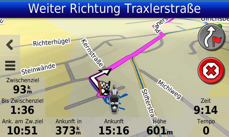

Hallo zusammen,
BaseCamp treibt mich in den Wahnsinn!
Jetzt habe ich den Navi & schon 4 Jahre. Versuche immer und immer wieder Routen zu erstellen, was mir mittlerweile auch ganz gut gelingt, und es auf Navi zu übertragen.
Auch das bekomme ich hin. Aber dann. Das Navi zeigt mir vollkommen andere Reisezeiten an, als BaseCamp.
Was muss ich im Navi einstellen, damit diese Zeiten auch in etwa gleich sind?

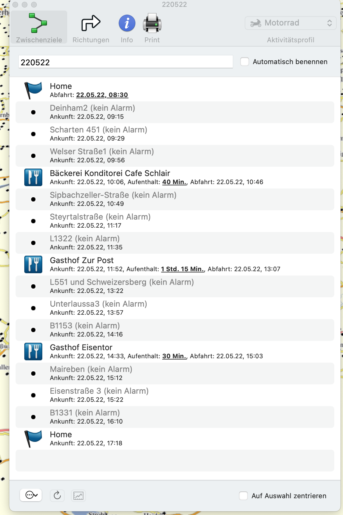

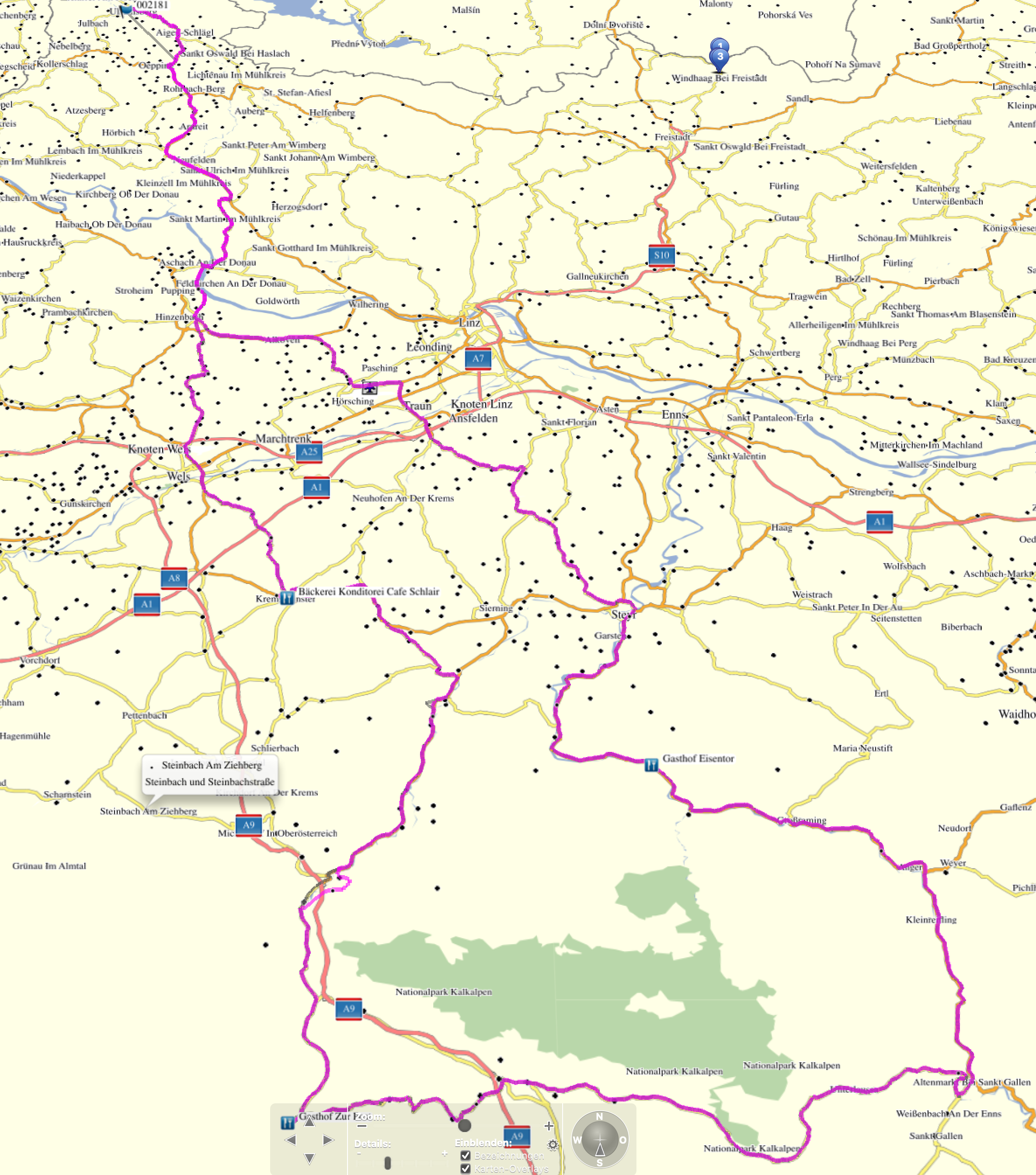

Ich versuche mal zu erklären wie ich die Route mit BaseCamp erstellt habe.
Erstellt habe ich mir die Route von zuHause bis Almeria, mit der Funktion "Reise planen". Startzeiten habe ich keine genannt. Auch keine Ankunftszeit.
Da es eine sehr lange Route ist, hat BaseCamp die auf 5 Tage aufgeteilt. Die einzelnen Tage habe ich dann für mich "zurechtgebogen". So das die Route nach meinem Geschmack ist. Autobahnen, Schnellstraßen, kleine Straßen, unbefestigte Straßen, usw..
Ich habe eine für mich schöne Route erstellt. Jetzt habe ich ein ungutes Gefühl, dass ich auch wirklich die Strecke navigiert bekomme.
