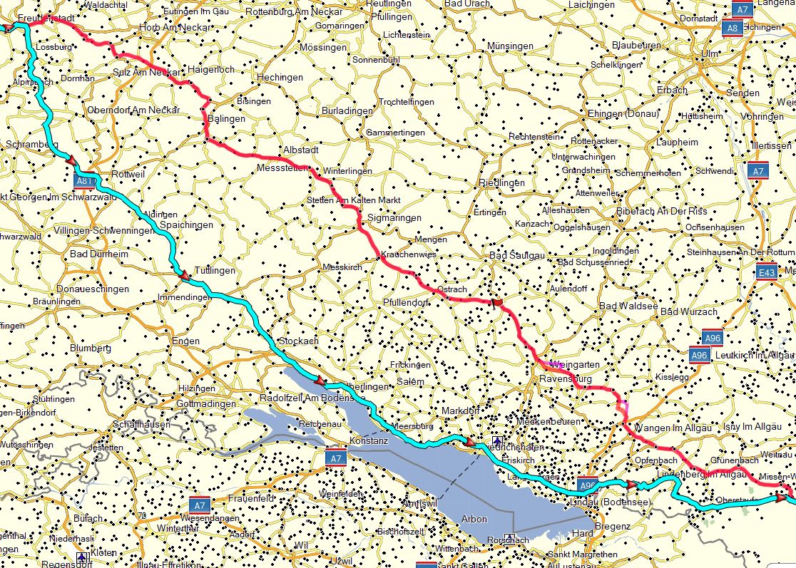

vom lesen weiß ich das es unterschiedliche Methoden zur Planung von Routen mit Basecamp gibt.
Seit vielen Jahren nutze ich die Methode > Wegpunkte gezielt in die Planroute setzen, also nicht die Methode
mit dem Gummiband. Vor und Nachteile sind mir bekannt.
Trotzdem routet Basecamp bei gleichen Vorgaben Strecken oft total unterschiedlich.
Dazu die Anhänge.
In beiden Routen (Anhang Route x) befinden sich nur Start u. Ziel. Der Unterschied ist riesig.

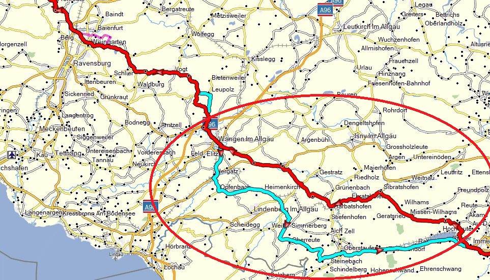

Setze ich in die Cyan Linie einen zusätzlichen Wegpunkt wirds lustig. Bild 2.
Die Routenführung ändert sich zwar, aber wie? Zum kotzen.
Die verwendeten Punkte wären Freudenstadt > Immenstadt i.Allgäu. Einstellung: Motorrad/keine Autobahn/kürzere Zeit.
Geplant mit BC / Windows 4.7.1
Kann das mal jemand reproduzieren? Das beide Beispiel Routen entgegengesetzt verlaufen weiß ich, spielt aber sicher keine Rolle.
Die rote Route wurde aus einem bereits gefahrenen Track erzeugt und enthält div. Shaping Points.(Ohne Alarm)
Die Ur Route hatte nur Start und Ziel als Wegpunkte und ist gleich mit der roten Linie.

Wenn die rote Route aus einem Track erzeugt wurde, enthält sie - wie du schon sagtest - viele Shaping-Points. Damit entspricht doch die Routenführung nicht annähernd dem, was BC von sich aus routen würde; es muss ja alle ShP mitnehmen.
Dass dann eine Route nur mit Start und Ziel möglicherweise völlig anders aussieht, ist doch zu erwarten. Oder verstehe ich dein Problem gerade noch nicht?
Kannst du ggf. den selbst gesetzten Punkt kenntlich machen? Ich habe den nicht finden können.
Und was ist im ersten Bild ("bild2.jpg") die violett gefärbte Strecke? Der ursprüngliche Track? Wieso weicht dann die rote Route davon ab?
Nach meiner Erfahrung routet BC relativ zuverlässig vorhersehbar (sprich: wenn ich unabhängig voneinander gleiche Streckenabschnitte mit gleichen Vorbedingungen routen lasse, kommen die selben Routen dabei raus), auch wenn die Streckenführung nicht immer meinem Geschmack entspricht. Dann arbeite ich das eben nach. Das ist aber wohl ein bekanntes Manko von BC.
PS: Wegpunkte manuell setzen und Gummiband haben - wenn du dieselbe Stelle triffst - auf das Routing erstmal die gleichen Auswirkungen. Was sollte sich denn da ggf. verändern? ("Vor- und Nachteile")

Hallo Sebastian,
Das die rote Route aus einem Track erzeugt wurde ist richtig. Aber auch dieser Track resultiert aus eine Route, die mal aus
lediglich Start (Immenstadt) und Ziel (Freudenstadt) bestand. Also Richtung Norden.
Diese alte Route führte mich ohne nennenswerte Umwege nach Freudenstadt.
- Soweit so gut.

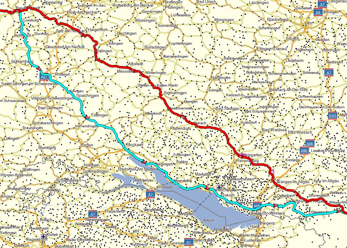

Wenn ich jetzt aber eine neue Route von Freudenstadt nach Immenstadt erzeuge wird BC mich nie auf dieser roten Linie entlang führen sondern nimmt die CYAN Linie.

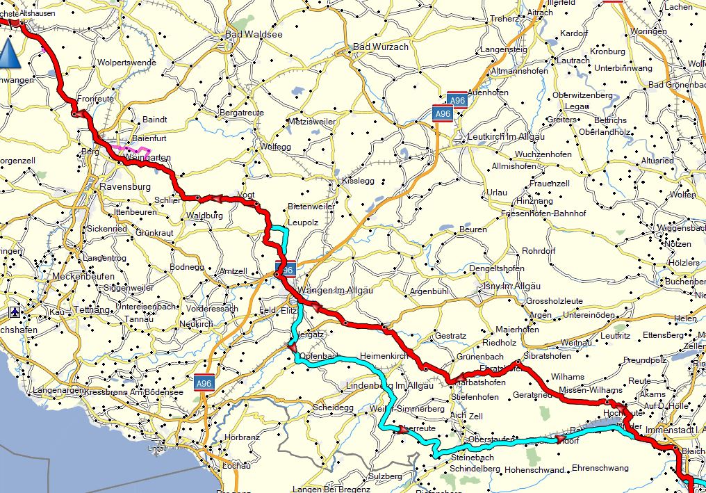

Nur wenn ich einen zusätzlichen WP setze (auf Bild 2 ganz oben linke in der Ecke) dann kommt das in etwa hin, bis auf die
Abweichung die ich hier im Bild 3 eingekreist habe.
Die Abweichung ist aber NIE kürzere Zeit.
Ich wurde ja schon einmal die rote Route entlang geführt, ohne WP dazwischen.
Warum BC jetzt völlig anders (wie Bild 4) routet, ohne WP dazwischen und wenn mit WP warum die Abweichung ist meine Frage.
Ich will eben nicht die B31 am Bodensee entlang, das ist der Grund warum ich die rote Route nehmen will.
Aber ohne WP's lässt sich BC davon nicht beeindrucken.
Ich hoffe ich konnte verständlich machen was ich meine.
