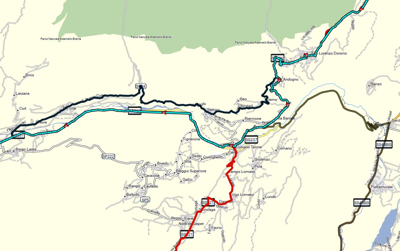

Im Nachgang beim vergleichen der Planstrecke und des Tracks, der aufgezeichnt wurde, sind mir
schon die verrücktesten Unterschiede aufgefallen.
Geht es euch auch so?
Nur ein einziges Beispiel im Anhang.
Die schwarze ist die Plan Route. Die Zyan ist der Track der gefahren wurde.

jetzt müsstest du uns noch mitteilen, warum du die weniger schöne Strecke durch den Tunnel gefahren bist und nicht die schwarze Plan-Route - andere würden sich beschweren, wenn das Navi durch den Tunnel routet, wenn es auch schönere Alternativen gibt

Genau die Frage habe ich mir schön öfter gestellt. Warum routet das Navi anders als in Basecamp vorgegeben.
Die schwarze war vorgegeben, mein Zumo hat aber anders fahren wollen.

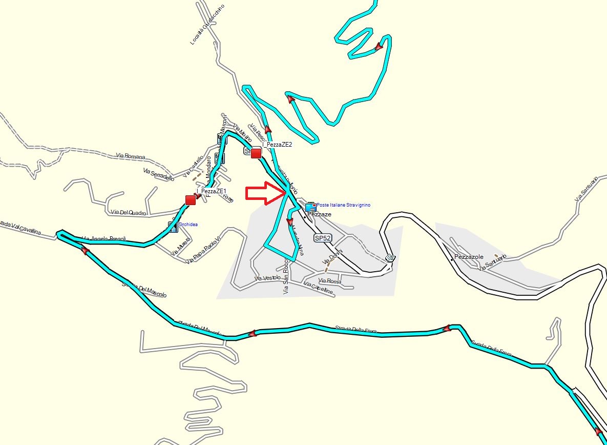

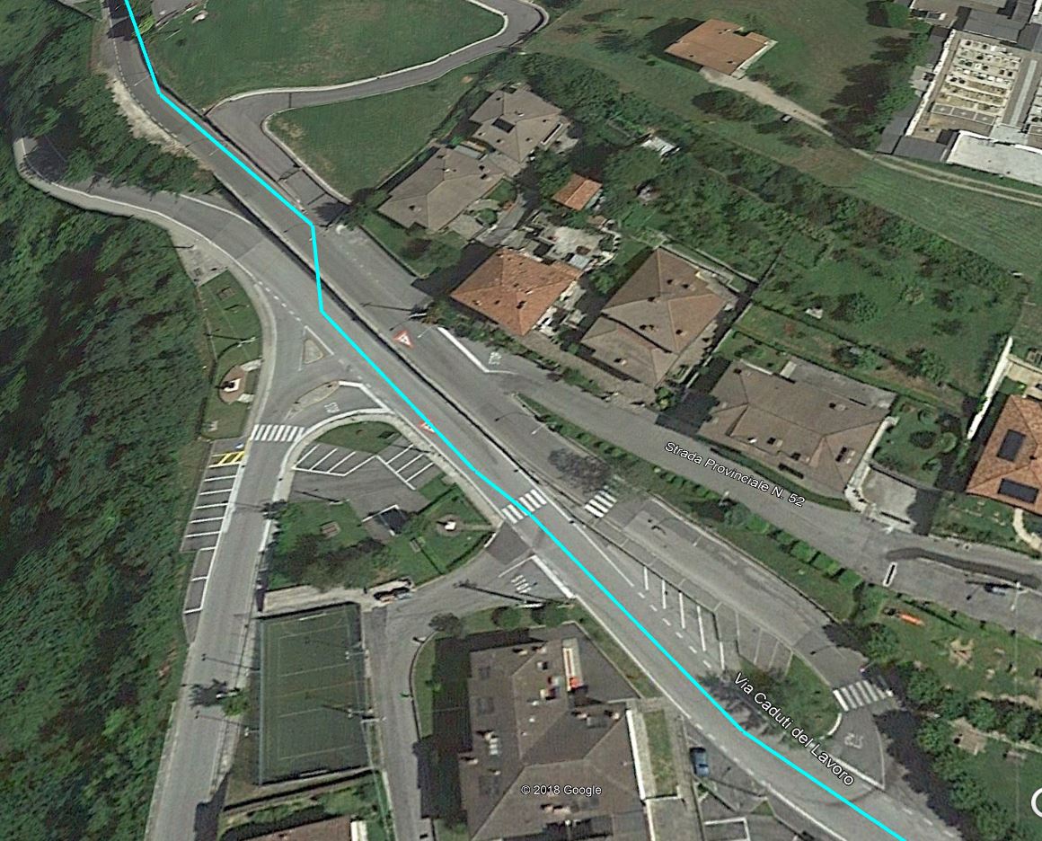

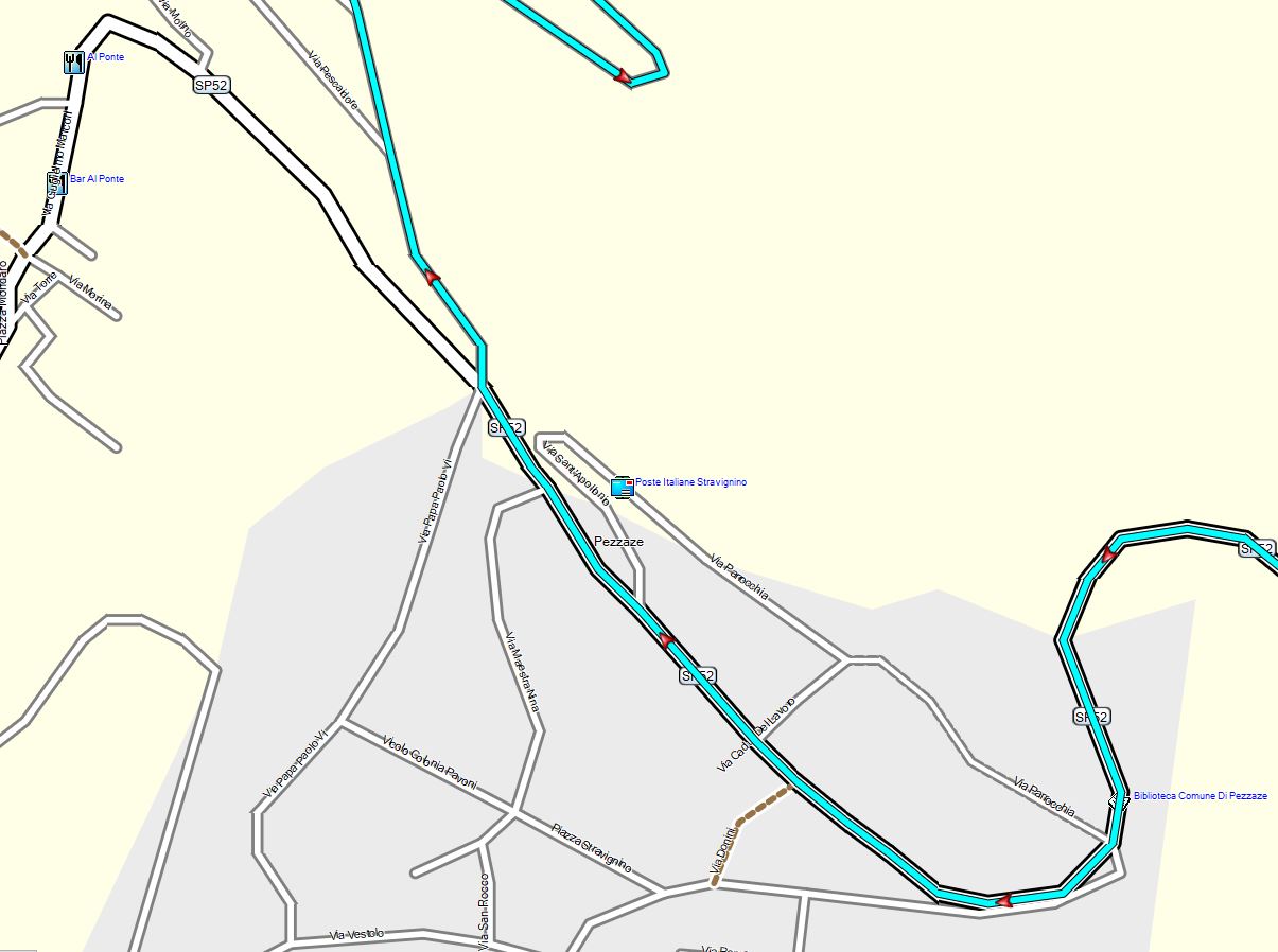

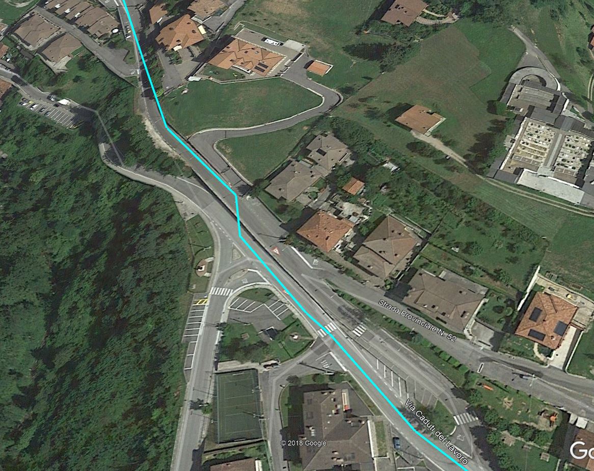

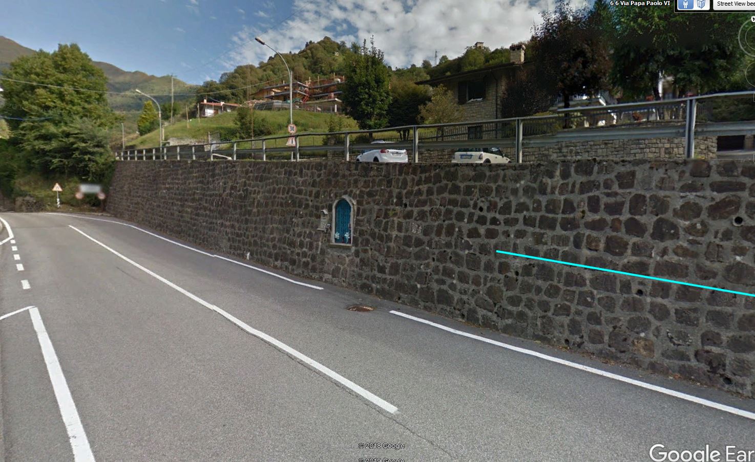

Hier nochwas tolles:::::::::: ITALIEN
Bilder (Anhänge von 1 nach 4 ansehen, dann staunen.
Route führt durch eine Wand, weil die Strassen (nebeneinander) unterschiedliche Niveauhöhen haben.
Sehr schlau.:unsure:

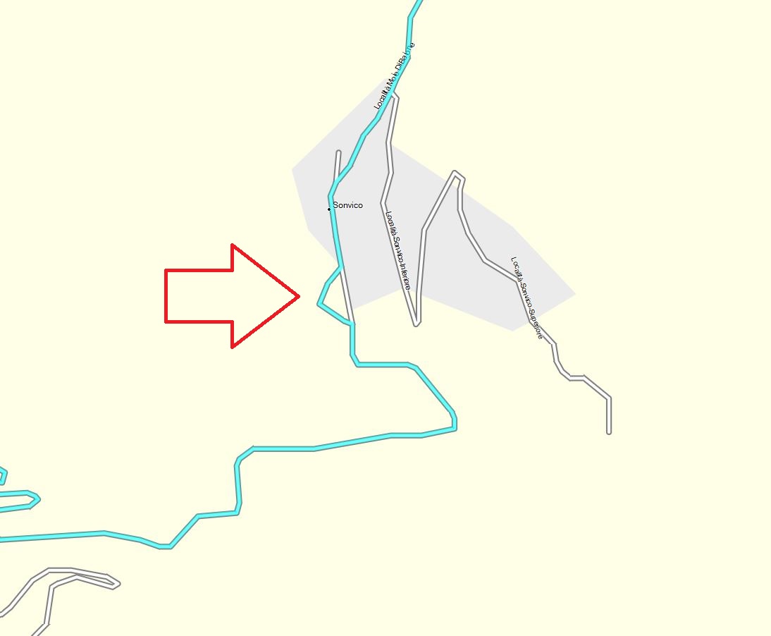

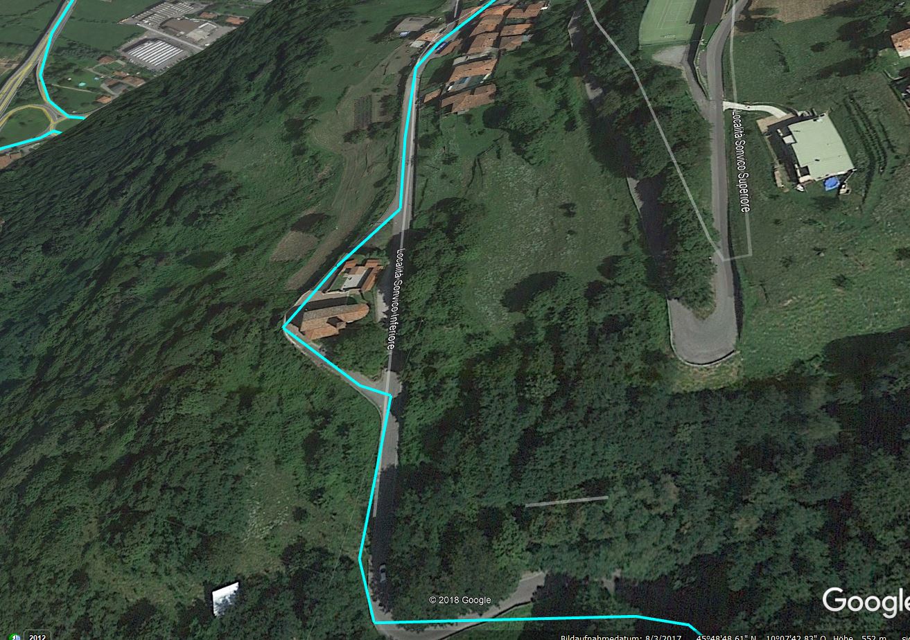

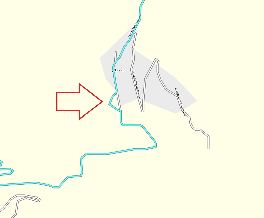

Hier ein noch Beispiel wo man mit Wegpunkten nicht weiter kommt, weil die Karte fehlerhaft ist.
Die gezeigte Route ist so nicht fahrbar. Schaut euch die Stelle in GG Earth an.
Solche Knaller hab ich einige zu bieten.:rollleyyes:

Hier das gleiche. Erklärung ? = keine, weil Schwachsinn.
Wenn ich die Details in der Route ansehe, wird mir schlecht. Weil fast in vielen kl. Örtchen macht die
Software solchen Quatsch.
Das Dumme dabei ist, wenn man unterwegs auf der Route fährt kann man nie wissen
ob man besser mal nicht abbiegt. Hier im Beispiel könnte man ahnen das man besser gerade
weiter fährt.
Aber im Gelände ist das oft nicht möglich, früh zu erkennen.

war Neuberechnung vielleicht an?
dann kann das durchaus vorkommen, vor allem wenn du im Navi andere Routenpräferenzen hast als in BC

da ist ja das Routing i.O. - aber die Karte falsch, da kann das Navi m.E. nichts dafür

das meinte ich oben - das scheint eine Eigenheit von Garmin zu sein, hin und wieder solche Schlenker einbauen zu wollen

Für sowas gibt es in Basecamp die Funktion:
->Hilfe ->Kartenfehler melden.
Dann hat Garmin eher eine Chance, zu reagieren. Bitte sei so gut.

Ich habe mir das Beispiel im Anhang angesehen.
Die schwarze Planroute bildet Basecamp mit "Motorrad kurvenreiche Strecke" und "Motorrad kürzeste Strecke." Bei "Motorrad kürzeste Zeit" routet Basecamp die Zyan-farbene Strecke.
Meine Vermutung: Dein Navi ist auf kürzeste Zeit eingestellt. Auch dann hätte dein Navi die schwarze Basecamp-Route genommen. Also hast du womöglich am Navi "Neuberechnung" (bei verlassen der Route) aktiviert und bist irgendwann zuvor zu einem Cafe von der Route abgewichen?
