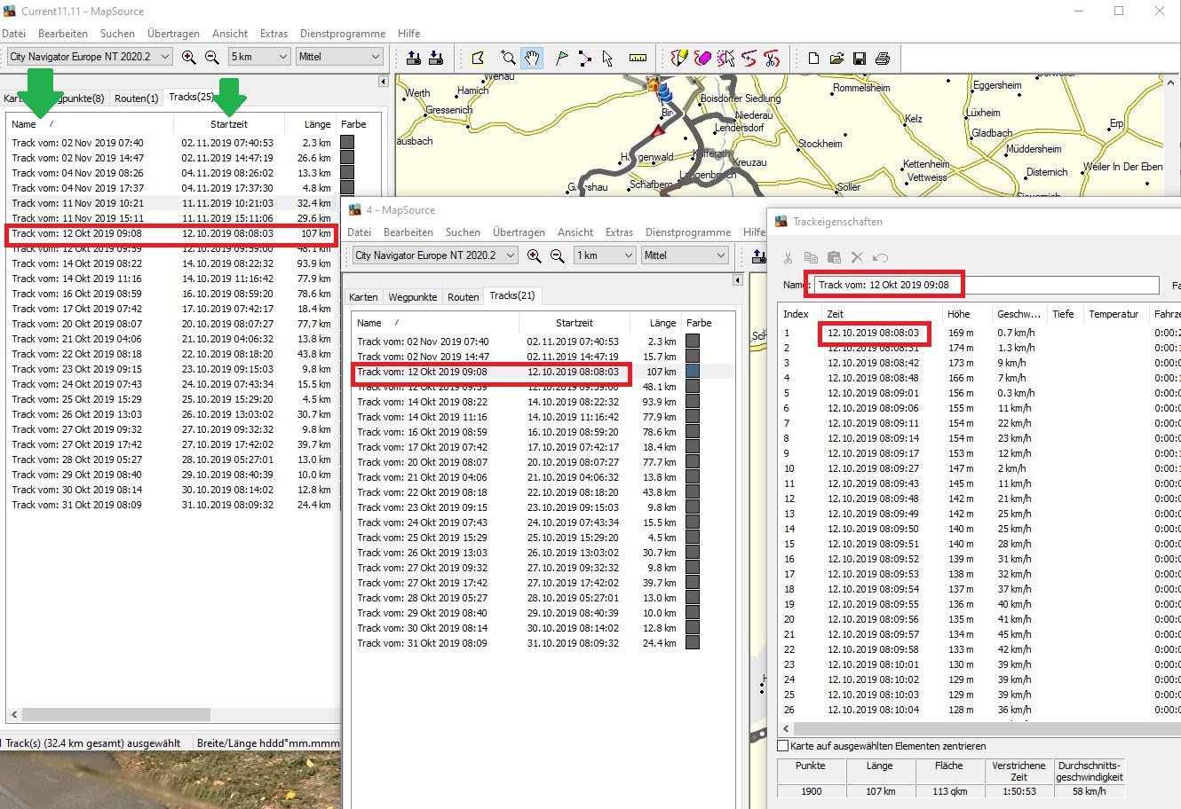

Seit einigen Wochen plage ich mich mit einem Problem herum:
Meine Trackaufzeichnungen (Zumo660) zeigen alle die Zeit um 1 std zurück. (Windows)
Dagegen auf dem macOS sind die Zeitstempel alle korrekt.
Windows ist auf dem neuesten Stand, die Uhrzeit wird vom System überwacht und synchronisiert.
Habe div. Trackzeiten mal abgeglichen mit Fotos die während des Tracks gemacht wurden.
Die Fotozeiten werden korrekt angezeigt. (Exifdaten)
Nur eben die Zeiten im Basecamp sind falsch.
Auch in MapSource das gleiche.
Garmin Software Fehler?

Also, schon mal lieben Dank für eure Antworten.
Wie in Post 1 geschrieben, Windows, (fast) neuester Stand, sprich Win 10. 1903
Das das Ganze mit UTC oder MEZ zu tun hat dachte ich mir schon.
Auffällig ist für mich.........bis etwa Mitte Okt 2019 ist dieser Zeitversatz in allen Tracks, mit Windows betrachtet.
Dabei spielt es keine Rolle ob ich die Tracks mit Basecamp oder Mapsource anschaue.
Mit dem Editor habe ich auch schon geschaut. Da steht die UTC Zeit.
Natürlich kann man darüber hinweg sehen, weil es unwichtig sein mag.
Da ich aber meine Tracks/Fotos/Videos aufeinander abgleiche, indem ich Fotos.Points in die Karte setze, habe ich hier
dann gewisse Unterschiede.
Aktuell (keine Sommerzeit) scheint alles zu stimmen, aber nur mit neuen Tracks. Die alten, vor Mitte Okt, sind alle 1 std. zurück.
Mein Verdacht war das je nach OS andere Zeitwerte angezeigt werden. Das erklärt warum ich die "falschen" Windows Trackzeiten
jedoch am Mac korrekt angezeigt bekomme.
Windows bringt hier offenbar gewisse Zeitfelder durcheinander.
Schaut mal die Anlage an.
Ab 14. Okt sind die Zeiten dann deckungsgleich. Warum auch immer.

Tja, wenn das alles so einfach wäre.
Habe mal eine Übersicht erstellt in der man die unterschiede ablesen kann.
Die Zeitzonen, welche die Programme nutzen sind die Quelle des Übels, glaube ich.
Sagt mal was ihr davon haltet.

Eine Umstellung der Zeitzone auf UTC+0 ergab:
Meine Video Aufnahmezeiten sind jetzt deckungsgleich. Medium erstellt ist korrekt.
Aber jetzt werden die Track Startzeiten mit UTC+0 angezeigt, also alle Trackpunkte 2 std zurück.
Eine Umstellung der Zeitzone auf UTC+2=ergab:
Jetzt stimmen die Trackzeiten, aber die Videodaten sind alle falsch.
Bei Fotos ist das bei mir (iPhone) ok. Mit Geosetter z.B. stimmen die Zeitstempel in Windows.
Auf dem iOS (Mac) stimmt es teilweise. Ist aber auch verdreht.
Da gibts Begriffe wie Änderungsdatum, Erstellungdatum bzw., ein Feld "Geändert" und "Erstellt". Wobei das
Erstellungsdatum gleich ist mit "Erstellt" und Änderungsdatum gleich ist wie "Geändert".
Dabei ist das Erstellungsdatum nicht wirklich das Datum wann das Foto gemacht wurde sondern wann es auf einen
Datenträger gespeichert wurde. Das Erstellungs-Datum ändert sich dann immer beim kopieren etc..
Das "Änderungsdatum" ist die echte Zeit der Aufnahme.
Ziemlich verdreht also. Wie gesagt in iOS. (Mac)
Bei Tracks ist es so;
Wenn ich die Tracks im Editor ansehe dann stimmt das. Die Zeiten basieren auf UTC+0
Die Umrechnung in den Programmen Basecamp / bzw. Mapsource ist aber um 1 std. verschoben, ja nach OS.
ABER::::Bei der akt. Normalzeit UTC+1 stimmen die Trackzeiten auf beiden OS und sogar mit beiden Garmin Programmen.
Siehe Tabelle Montag 11.11. =UTC+1 ist korrekt.
Wäre hier ein Ansatz ?? Frage ginge an die Experten.
