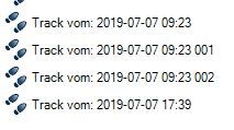

ich stolpere in "Basecamp" immer über Tracks mit der Endung 001 oder 002.
Wenn ich es recht sehe, enthalten die Tracks 001 und 002 Teilstücke des übergeordneten Tracks.
Mir ist jedoch der Sinn nicht ganz klar. Wenn jemand Licht in's Dunkle bringen könnte, würde ich mich freuen.

Habe ich auch gelegentlich. Denke, das ist ein Fehler bei der Aufzeichnung/Speicherung.
Da im übergeordneten Track alles enthalten ist, lösche ich die zusätzlichen 00x einfach.

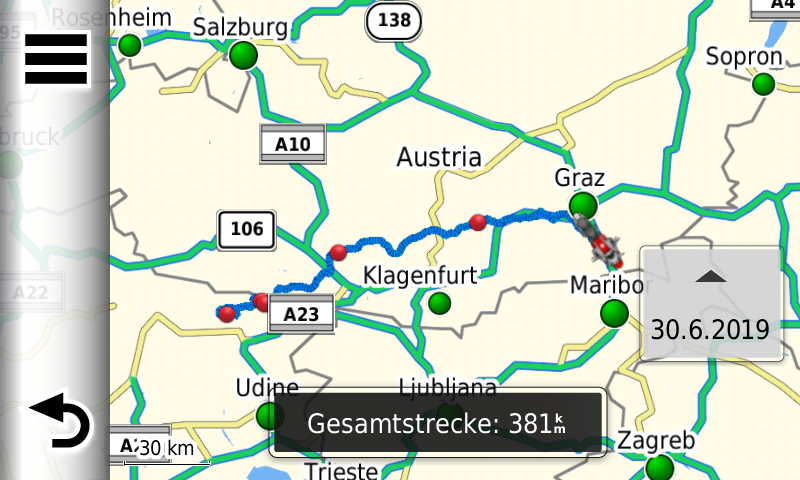

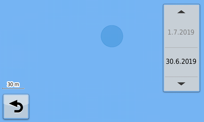

Wenn Du die App Wo war ich startest, dann hast Du ja auf der rechten Seite ein Feld um das Datum auszuwählen. Solltest Du aber Deine Reisedaten schon mal gelöscht haben, dann ist Das Datum angegraut und es sind dann keine Daten vorhanden.
