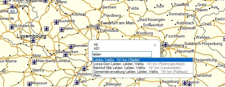

Viele Beiträge und nur wenige machen sich offenbar die Mühe überhaupt zu verstehen.
In Basecamp hat es einen Menüpunkt "Suchen" und auch ein Suchfeld (ganz oben rechts). Damit lassen sich POIs u.ä. suchen. Soweit, so gut.
Mit diesem Suchdialog lassen sich jedoch keine Ort suchen = schlecht. Basecamp findet vieles (allerdings sehr langsam, dies auf einem MacBookpro Mid2017 mit maximaler Ausstattung, ein schnelleres MacBook gibt es nicht), suchen dauert ca. 25Sek., den von mir gewünschten Ort findet Basecamp nicht, dafür aber jegliche Strasse mit dem Suchbegriff im Namen. Darum geht es. Entweder man kann nach allem Suchen, oder eben nicht. Um den Ort zu finden muss man die Optionen im Suchdialog öffnen und dort bei Strasse einen * eingeben und dann den Ort. Basecamp will IMMER zwingend eine Strasse und das ist in meinen Augen ein NoGo.
Nun könnte man einfach nur in die Karte klicken und dann dort den Begriff eingeben. Das funktioniert. Aber dies entspricht nicht dem Begriff suchen in der Menuleiste.

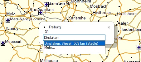

Konkret ging es um "Dinslaken", Lalden wird bei mir auch gefunden und war nur ein Beispiel (offenbar dumm gewählt, denn den Begriff gibt es nicht oft).
Basecamp hat extrem viele Fehler.
Ich erwarte von einem Suchdialog ein Ergebnis, wie es z.B. Google Maps oder Earth anbietet. Alles andere ist nur quatsch.

Hallo lederkombi,
ich habe BC geöffnet und mir den Bereich Niederlande auf der Karte gewählt, dann Lalden ( ohne Str ) in Suchen eingegeben
Wenn ich dann im Suchergebnis Lalden anklicke, wird der Ort auf der Karte angezeigt.
Ich hatte auch mal Probleme mit BC . BC neu installiert und gut war.

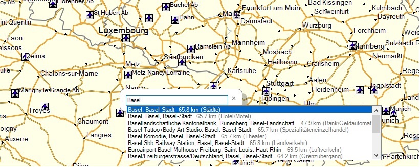

Ich erwarte von einem Suchdialog zumindest die Angabe des Ortes und des Landes. Manche Orte gibt es so in verschiedenden Ländern.
Das ein Suchen auf neuster Hardware dann noch knapp eine halbe Minute braucht, spricht nicht eben für grandiose Programmierfähigkeiten des Herstellers.
