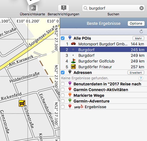

Ich habe als letzte Suche einen Ort in DE eingegeben und will nun nach Burgdorf. Orte mit diesem Namen gibt es viele. Garmin findet wie folgt:
Das ist nett, nur leider will ich nicht nach Burgdorf irgendwo in DE, sondern im Kanton Bern. Burgdorf in Bern findet Basecamp bei mir jedoch nicht. Keine Chance. Auch wenn ich in die Karte klicke, wird Burgdorf/Bern nicht gelistet!
Basecamp ist Schrott. Oder fahrt ihr nur auf eurer Hausstrecke mit dem Navi?

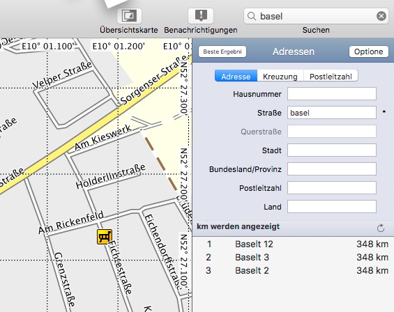

Dann hat entweder Basecamp unter MacOS einen riesen Bug, oder Du hast bei Strasse ein * eingegeben?
Bei mir schaut das nämlich so aus (Basel gibt Basecamp selbst ein, wenn man auf erweitert geht).

Ne, muss ich nicht.
Bei mir geht es nicht ohne. Welche Version hast Du? Mac oder Windows?
Meine: Version 4.6.3 (4.6.3), Basecamp behauptet es sei kein Update verhanden....und nach einer erfolgten Kotrolle bei Garmin ist es auch nicht. die letzte Version stammt vom Frühjahr 2016!

Nett, dass es bei Dir gefunden wird. Bei mir findet Basecamp, wie auf der Suche ersichtlich, nichts.
Und Burgdorf ist nicht in Untertupfingen.

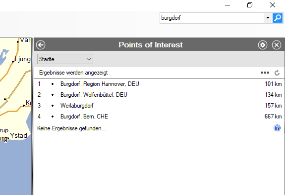

In Deiner Suche nach Burgdorf rechts neben 'alle POIs' den Button 'mehr' klicken. Im dann folgenden Fenster von 'alle pois' auf 'Städte' wechseln.
Wenn ich in Wikipedia einen Begriff suche, der mehrfach existiert, bekomme ich auch mehrere Treffer und muss mich entscheiden, was richtig ist.
Die Suche sortiert nach Entfernung vom Mittelpunkt der angezeigten Karte. Wenn Du China im Bild hast, wird erst Burghof in China angezeigt.
Und da kann es sein, dass Burghof in der Schweiz nicht unter den Top5 ist.

Das funktioniert. Danke!
(ist aber schon eher umständlich, aber machbar. Ich bin zwar nicht Fan von Google, aber das geht dort deutlich einfacher)

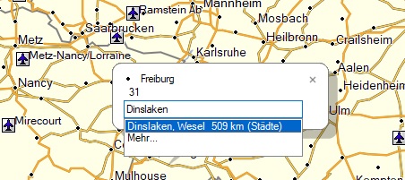

Um zum Ursprungsproblem zu kommen: Warum gehst du nicht einfach auf "Neue Route erstellen", dann kommt bei mir das Fenster, wo ich Start und Ziel eingeben kann, dann bei "Start" Basel eingeben, bei "Ziel" Lalden... fertig. Dauer: 20 Sekunden. Vielleicht hast du bei Basecamp eingestellt, dass du dieses "Start-Ziel-Fenster" nicht mehr haben willst, aber dann wirst du auch nur irgendwo einen Haken setzen müssen, um es wieder zu kriegen.
