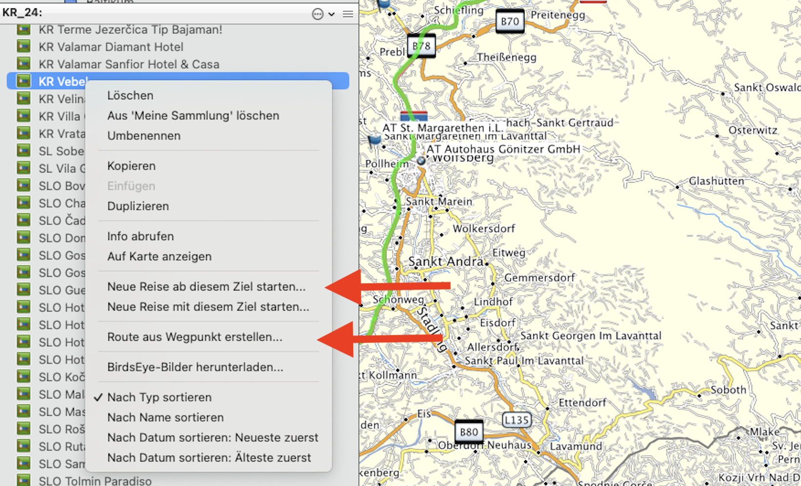

Ich vermute mal, Das Du eine "Reise" planst, würde aber eine Route nehmen.
Das ist mal das Erste.
Ansonsten die Videos von PhulPhil wurden schon erwähnt.
