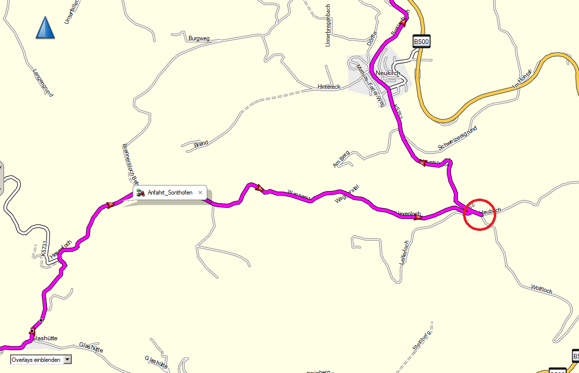

habe gerade eine Route geplant die ich nach Fertigstellung näher betrachtet habe und dabei ist mir aufgefallen, dass es im Teilstück von Glashütte nach Neukirch ( Schwarzwald Bereich Futwangen ) ein Teilstück gibt wo die Route ein kurzes Stück nach rechts und dann wieder zurückgeführt wird. Ich habe an dem Endpunkt der wo nach rechts abzweigt hinten keine Punkt gesetzt, das habe ich schon geprüft.
Wenn hier jemand eine Erklärung hätte.

Hallo camalot,
hatte ich auch schon öfters, meist war an diesen Kreuzungen das links abbiegen nicht gestattet und wurde z.B. zur nächsten Wendemöglichkeit bzw. Kreisverkehr geführt.

Hab mal einen Punkt vor und hinter die Kurve gelegt.
Ergebnis: auch mein BC will kurz eine Pin...pause in dem Feldweg einlegen.
Nicht ärgern, nur wundern. :biggrin:

und das komische an der Sache ist, dass wenn ich die Route andersheum plane dieser Knick in die Seitenstrasse nicht ist.

Ich vermute ja, BC möchte nur dein Bestes und scheucht dich daher nicht direkt um die enge Kurve, sondern schlägt erst eine kurze Verschnauf- und Konzentrationspause vor. :biggrin:

Ich glaube auch, dass es ein Kartenfehler ist. Werde mir die Stelle mal genau merken und dann beim abfahren der Tour wird es sich letztendlich zeigen was der Grund dafür ist.

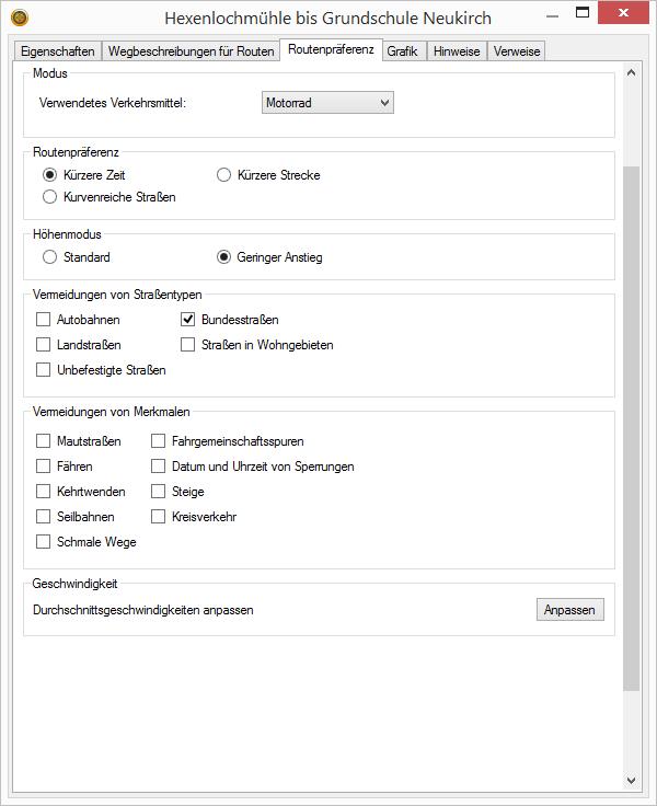

.......Teilstück von Glashütte nach Neukirch ( Schwarzwald Bereich Futwangen ) ein Teilstück gibt wo die Route ein kurzes Stück nach rechts und dann wieder zurückgeführt wird. Ich habe an dem Endpunkt der wo nach rechts abzweigt hinten keine Punkt gesetzt, das habe ich schon geprüft.
Wenn hier jemand eine Erklärung hätte.......
Hab mal im Profil mit den Einstellungen herumgespielt.

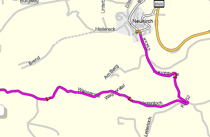

Der kurze Abstecher ins Wolfloch wird nicht geroutet, wenn im Profil die Routenpräferenz auf die im Bild zu sehenden Werte eingestellt wird. Also: "Kürzere Zeit", "Geringer Anstieg" und "Vermeidung von Bundesstraßen".
Warum ???? Keine Ahnung. Auf jeden Fall ein Kartenfehler.
Meine Karte ist CN NTU 2018.1.
Wohne in der Gegend und sehe keinerlei anderen Anlass, dass der Abstecher zur Route dazu gehören müsste, ausser die Tatsache, dass die Fahrt durchs Wolfloch, hoch zur "Kalten Herberge" an der B500, empfehlenswert ist. :cool:

Das Problem ist nicht das U, sondern dass BC das U verlässt und ein kleines Stück in den Feldweg hinein möchte.

Bei normaler Einstellung von Basecamp stimmt das Routing tatsächlich nicht. Siehe Kartenausschnitt im ersten Beitrag von eMTee.
Das ist kein Feldweg, sondern eine befahrbare, asphaltierte Strasse bis hoch zur Einmündung an der "Kalten Herberge" an der B500.
