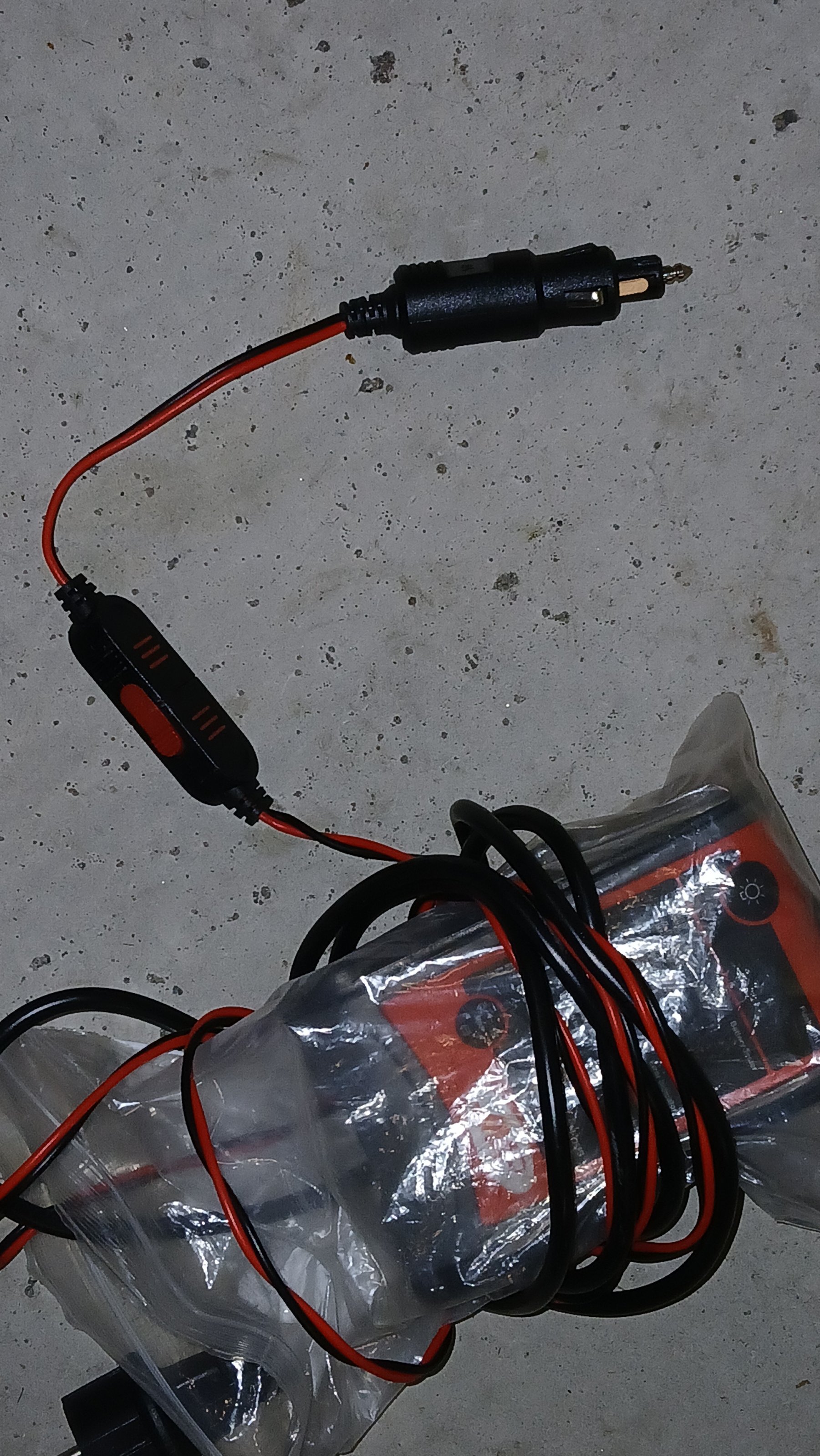

ich habe leider trotz intensiver Suche keinen Thread gefunden, der mir diese Frage vollständig lösen konnte, daher versuche ich es damit. Sollte die Frage bereits beantwortet worden sein, sorry. Ich habe aktuell für meine R 1200 C das CTEK Ladegerät MXS 5.0 EU im Einsatz.
Nun möchte ich bei meiner R 1250 GS (Bj 03/2023) mit Boardsteckdose ab Werk die Batterie ab und zu mal laden. Mit der Erhaltungsladung scheint es ja schwierig zu sein, richtig? Ich weiß, jetzt kommt sicher: „Kauf das Original BMW Ladegerä und Ruhe ist!“. Das wäre für mich aber nur die zweitbeste Lösung.
Gibt es Forenmitglieder, die mit dem CTEK MXS 5.0 an der Boardsteckdose die GS laden und wenn ja mit welchem Adapter? Auch dauerhaft über Winter oder nur ab und zu? Evtl. mit diesem hier: Ladestecker für BMW Motorrad-Bordsteckdose

Mein Tipp: alle 6-8 Wochen mal Seitendeckel ab und für eine Nacht dein Ladegerät an die Batterie bzw. den externen Pluspol anschließen .
Oder hier regelmäßig die "Verkaufsofferten" verfolgen; da sind immer wieder mal günstig Original-BMW-Ladegeräte dabei
Oder ein CanBus-fähiges Ladegerät kaufen mit passendem Stecker für die Original-Ladesteckdose der GS.
In beiden Fällen mache ich aber auch keine dauerhafte Erhaltungsladung, sondern verfahre wie Eingangs beschrieben (alle 6-8 Wochen....)

Fritec (Original BMW ist auch ein FRITEC)
Effizient: nur ein Gerät für alle gängigen Batterietypen (Blei, Gel, AGM, ReinbleiZinn, LiFePo, Starterbatterien, etc.); mit umweltschonendem Energiesparmodus. CAN Bus fähig.
Bin super zufrieden - entweder über original Bordsteckdose (CAN-Bus) oder über Kroko Klemmen direkt an der Batterie
