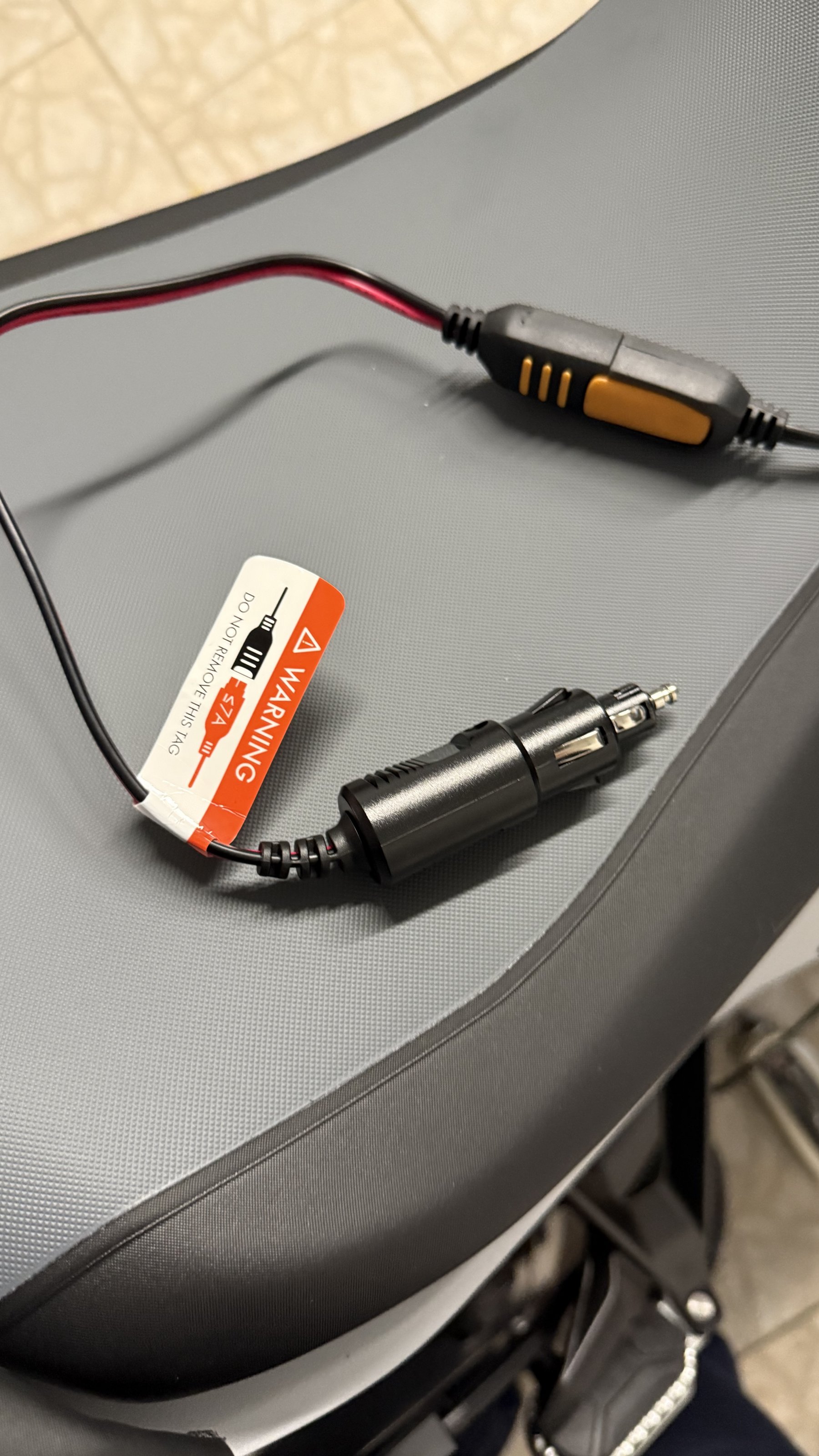

Ich habe gestern meine 1300 GS Trophy (MY 2026) geliefert bekommen und bin schwer begeistert.
Jetzt wollte ich für die Winterzeit ein Ctek Ladegerät MXS 5.0 anschließen (original BMW ist ja auch Ctek). Ich habe einen Adapter wie auf dem Bild gekauft und diesen in die Steckdose neben dem TFT display gesteckt. Er rastet hörbar gut ein, aber das Ladegerät erkennt das Motorrad nicht. Habe es auch mit einem 2. Ctek probiert - gleiches Ergebnis...
Kann mir jemand sagen, wo das Problem liegt ? Ach ja, die GS hat die werksseitig verbaute Standardbatterie.

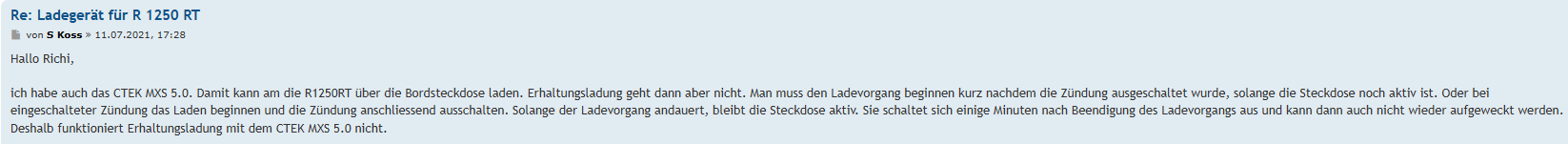

Die Steckdose der GS schaltet ja ab, ist also bei Zündung aus nicht dauerhaft mit Strom versorgt.
Hast du mal versucht, das Ctek bei eingeschalteter Zündung anzuschließen?
Dann müsstest du nur mal beobachten, ob es nach einiger Zeit Zündung aus rausfliegt, oder nicht.
Ob allerdings die Ladungserhaltung funktioniert, glaube ich nicht.

Zumindest 2021 soll es noch funktioniert haben, einen Ladevorgang bei eingeschalteter Zündung einzuleiten, nur halt keine Erhaltungsladung.
