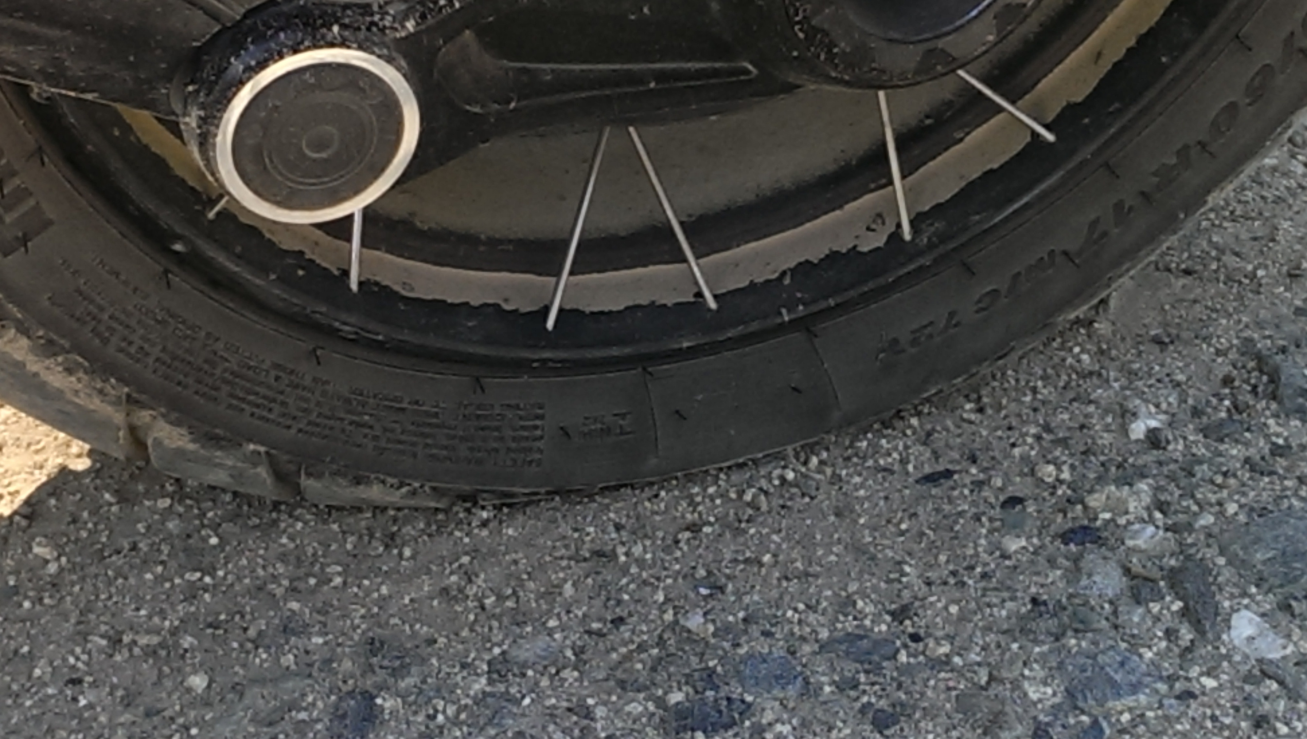

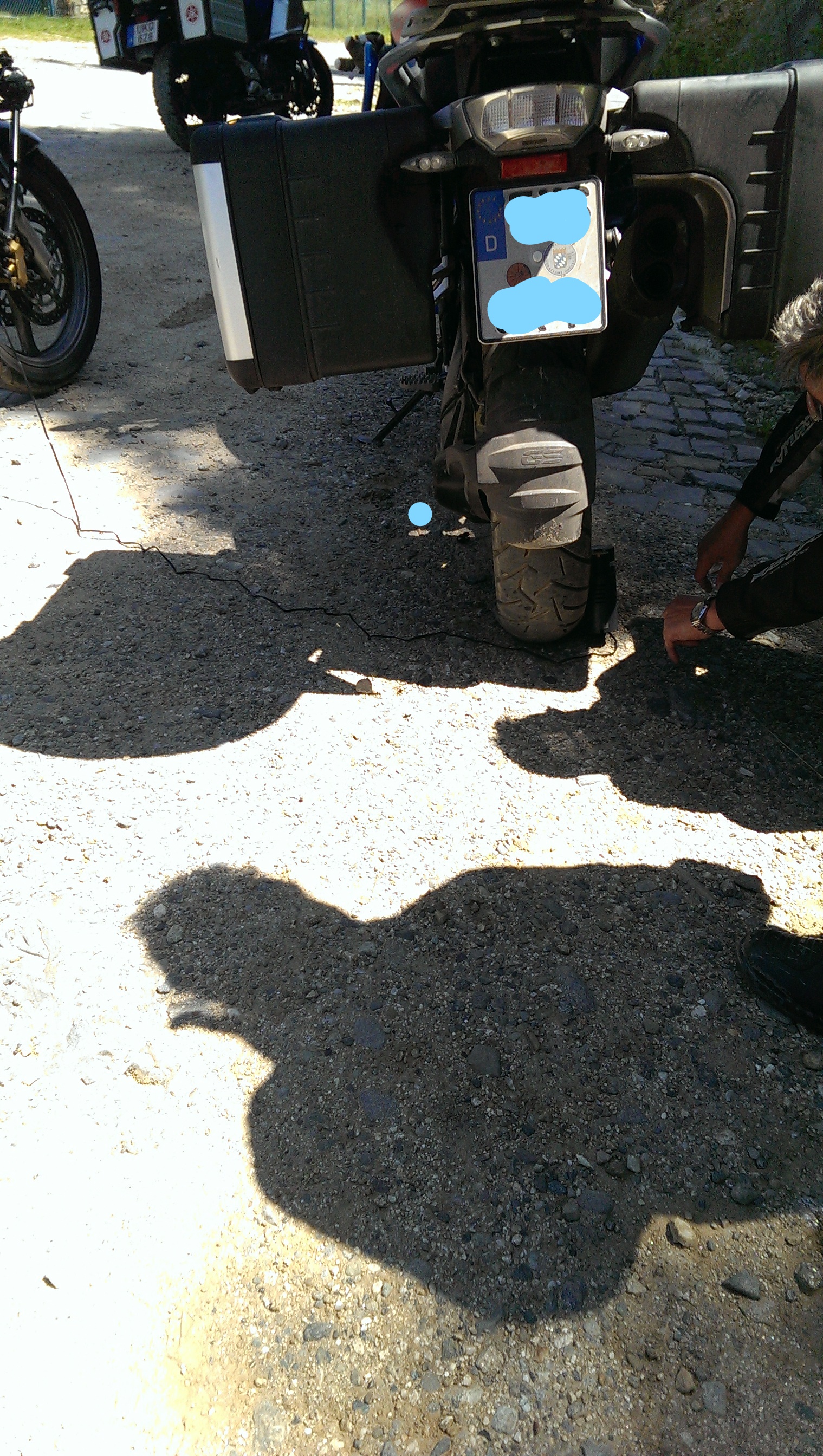

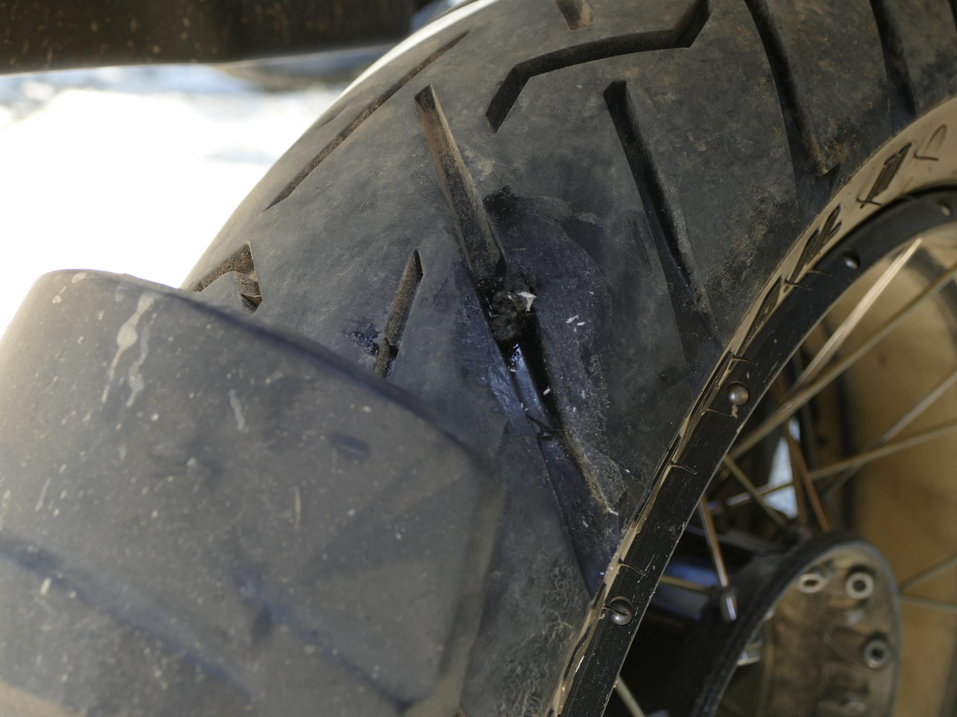

Ich will mich dazu auch mal zu Wort melden. :)
Vor einigen Wochen hab ich an meiner 2004er GS eine extra 12 V Steckdose (direkt auf die batt. mit sicherung dazwischen) installiert.
Ein Reifenflickzeug + einen Kompressor AIRMAX gekauft. (luftmatratze aufpumpen steht noch aus)
Auf Anraten für meine Rumänien Tour.
Diese Investition hat sich ausgezahlt, denn ein Freund von mir hat sich einen Platten (an einem stausee auf der transalpina) am Hinterreifen eingefahren. (siehe fotos)
Geflickt, gepumt, ....und weiter gings. :Super:
Der Platten.jpg Leck gefunden.jpg Geflickt.jpg Der Kompressor bei der Arbeit.jpg
Bei Fragen, ....fragen ! :)
