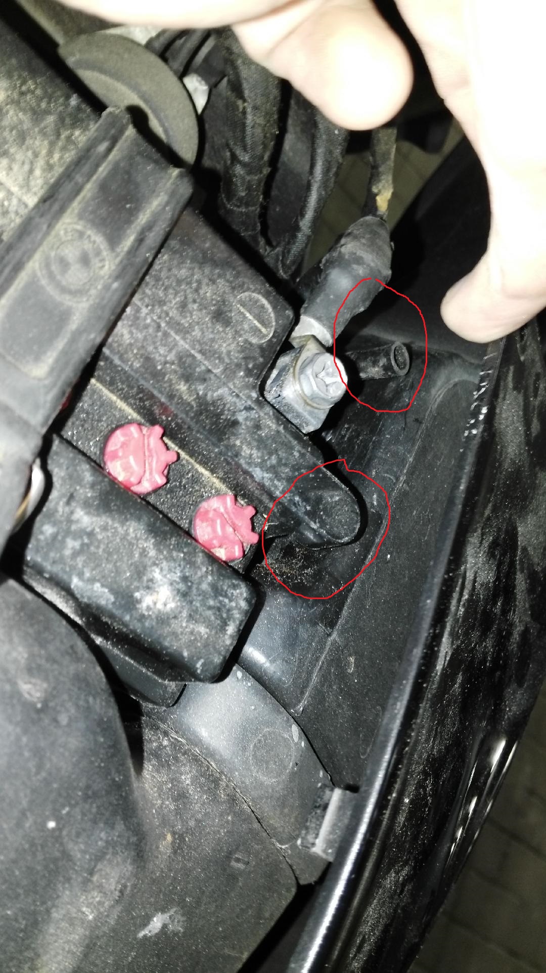

Hallo zusammen,
ich habe vor kurzem eine gebrauchte F650GS Bj. 2006 gekauft und habe heute zum ersten Mal die Verkleidung zur Batterie geöffnet. Mir ist aufgefallen, dass der Entgasung-Ausgang der Batterie gar nicht mit dem Entgasungsschlauch verbunden ist (siehe Foto). Kann das gefährlich werden? Gibt es irgendwelche Adapter, um beides zu verbinden?
Vielen Dank schonmal für Antworten! :)thumbnail.jpg

ich verstehe das Problem nicht ...
den Schlauch auf die Entlüftung der Batterie aufstecken und gut ist.
Wenn das nicht geht, ist vielleicht auch ganz einfach die falsche Batterie verbaut.
Gefährlich ist da nichts, wenn der Schlauch nicht angeschlossen ist, gehen die Säuredämpfe ins Batteriefach und sorgen eben für dementsprechende Korrosion.

Vermutlich klemmt der Schlauch zwischen dem Ansaugschnorchel fest, dann den Schnorchel lockern, und Schlauch nach hinten ziehen und aufstecken, fertig.

Vielen Dank für Eure Antworten. Der Schlauch bewegt sich zwar ein klein wenig, reicht aber bei weitem nicht bis zur Entlüftung der Batterie.
Wie und wo kann ich den Ansaugschnorchel lockern?

Hinten an der breiten Stelle sind zwei Torxschrauben in einem eingeschobenen Plastikrahmen. Rausschrauben und halben Plastikrahmen herausnehmen. Dann kannst Du den Schnorchel hinten rausziehen und vorne, an der Lampe, sitzt er nur in einer Führung, nach hinten ziehen. Vorsicht, unten am Schnorchel sitzt ein Sensor mit Stecker, nicht herausreißen oder Kabel abreißen.
Nun liegt der Schlauch frei und Du kannst ihn nach hinten ziehen und an der Batterie befestigen.
Bei der Gelegenheit siehst Du auch den Luftfilter, dort, wo Du den Schnorchel abgeschraubt hast. Das Ding mit dem orangen Rahmen, rausnehmen und angucken, ist ein Papierfilter. Wenn der stark verschmutzt ist, tote Insekten, etc., austauschen. Gibts für 12,- bei Polo o.Louis.
Alles zusammenschrauben und Spaß haben.
