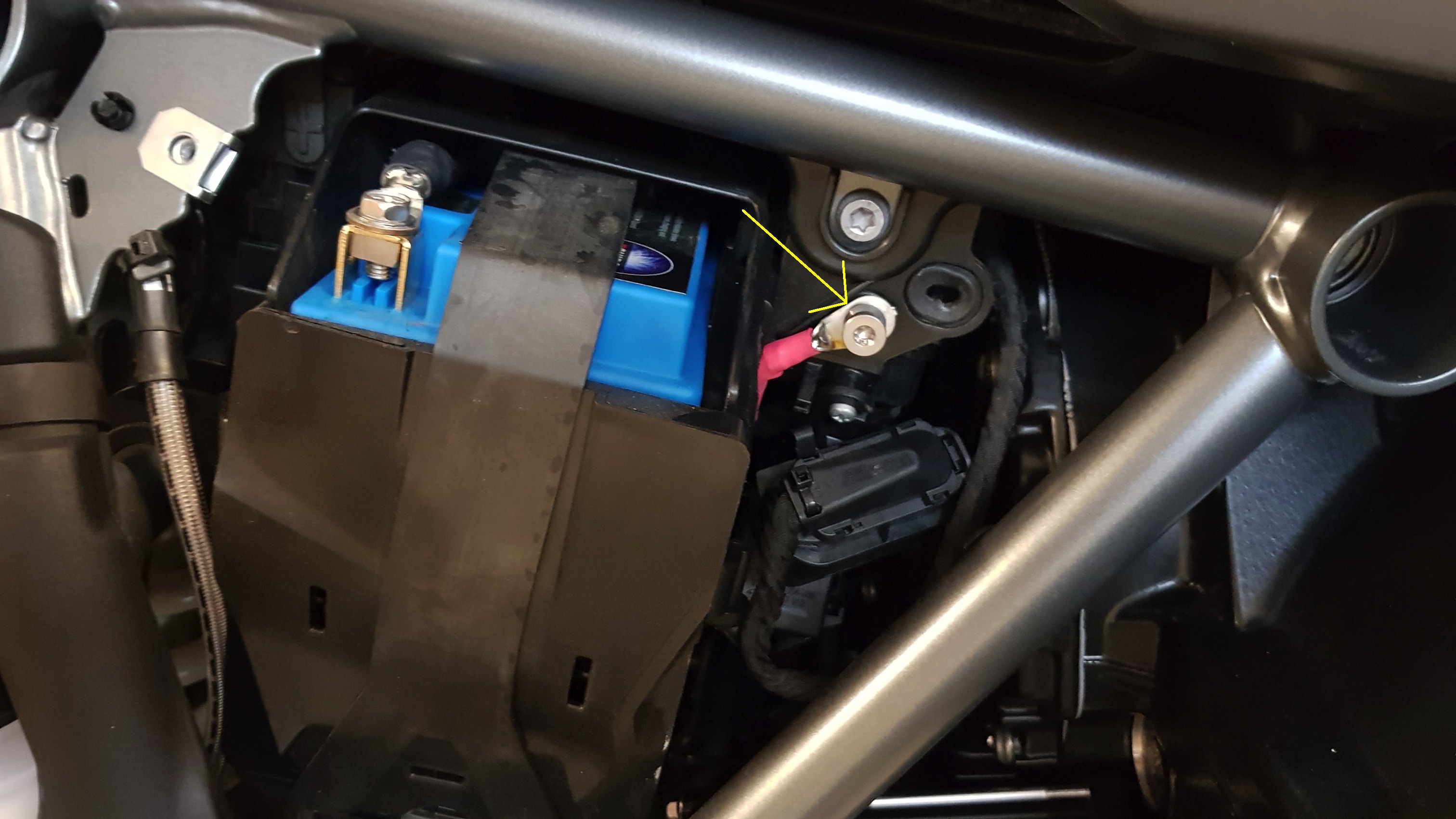

ich möchte mein Ladekabel fest montieren.
Ist die Schraube für Plus irgendwie besonders gesichert oder kann ich diese einfach lösen und wieder festziehen? Wäre ja nicht so gut wenn diese sich dann wieder lösen würde.

Üblicherweise ist alles was auf Karosserie geht, ist Masse und wenn Du die Schraube löst und wieder fest ziehst (und nicht abreißt) sind keine Probleme zu erwarten
(wenn es sich nicht gerade um die immer vorkommenden Ausnahme handelt, wie zB ältere Engländer)

das ist die schraube für starthilfe (siehe handbuch) die vom eigentlichen "pluspol" nach vorne verlegt wurde - da sollte eigentlich noch eine schutzkappe drauf gehören
müsste im kapitel batterie ausbau / einbau erklärt sein

das sollte man beim lösen der Schraube feststellen können, das fühlt sich beim lösen „anders“ an. Wenn da ne Schraubensichrung drauf war dann erkennnt man auf den Gewindegängen Reste davon, so ein Gebrösel. Wenn es dich beruhigt, dann kannst du ein wenig Schraubensicherung mittelfest draufmachen.
Nachdem du das Ladekabel da dran hast steht der Pluspol ein wenig weiter vor, schauen ob da kein Kurzschluss irgendwo entsteht, kann auch nicht schaden.

habe dort mein CTEK Anschlußkabel / Ampel angeschlossen - also ja, geht - einfach wieder vernünftig anziehen.

Die Schraube war relativ locker verschraubt und ist nicht weiter gesichert. CTEK Kabel ist nun angeschlossen.

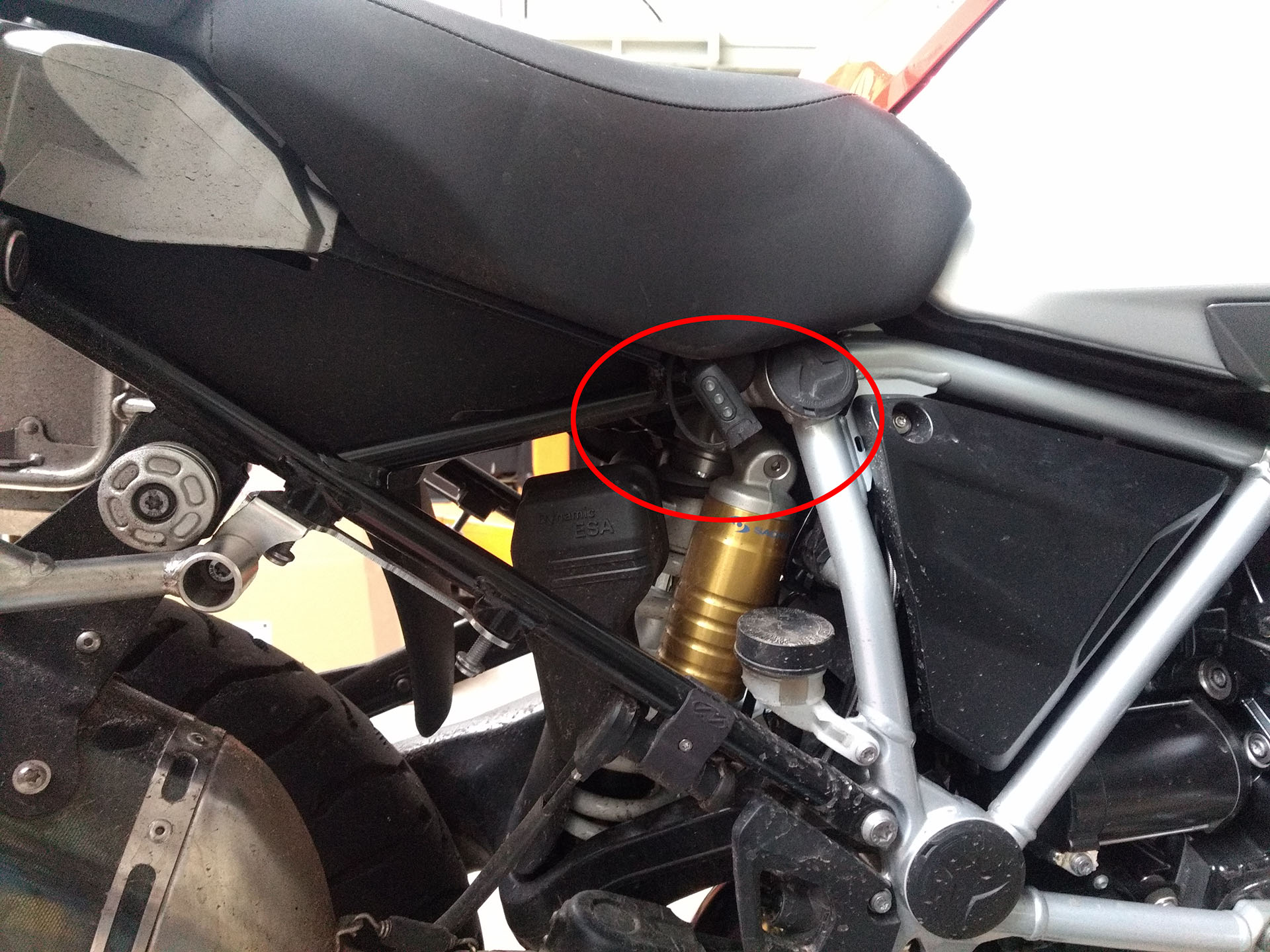

...habe leider von der Montage keine Bilder gemacht - ich habe das Kabel unterhalb des Tanks bis unter die Sitzbank geführt - hatte AFAIR die Sitzbankbefestigung gelöst um das Kabel durchzuführen.
Wenn ich regelmäßig fahre liegt der Stecker unter der Sitzbank.
Steht das Moped länger, oder fahre ich weniger, lasse ich das Kabel unter der Sitzbank rausschauen (könnte man dort auch dauerhaft befestigen), dann hat man jedesmal beim vorbeilaufen die Kontrolle wie es um die Batterie bestellt ist - hatte sich u.a. an meiner K25 bewährt.
