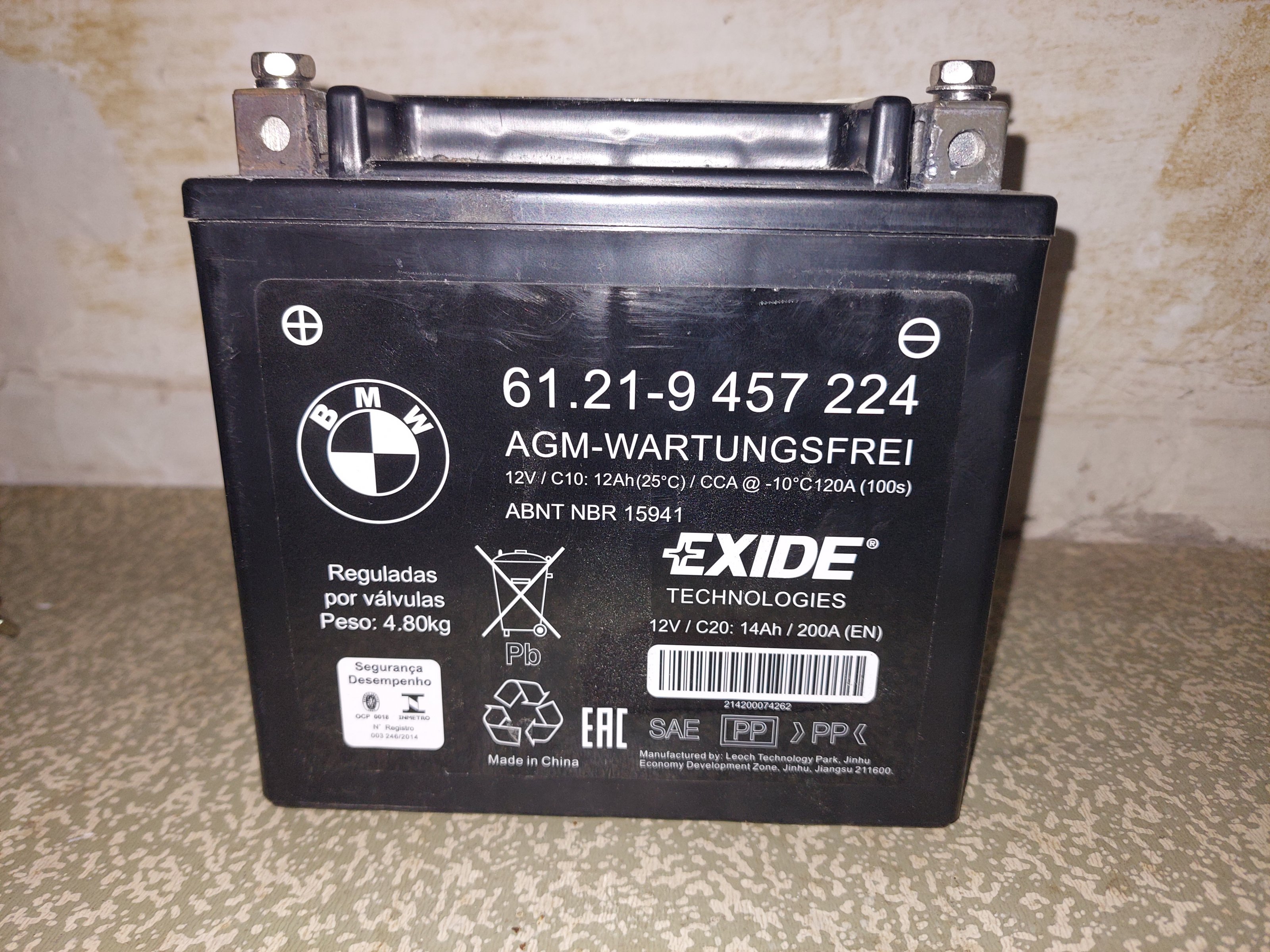

Hat die Original Batterie der 1250 GS tatsächlich 200A?
wenn man bei Leebmann nach der Batterie für die 1250GS (mein Baujahr 2021) sucht bekommt man die nachfolgende angezeigt, die lt. Aufkleber oben allerdings 300A hat:
BMW AGM-Batterie - LEEBMANN24
Weiß jemand was jetzt stimmt?

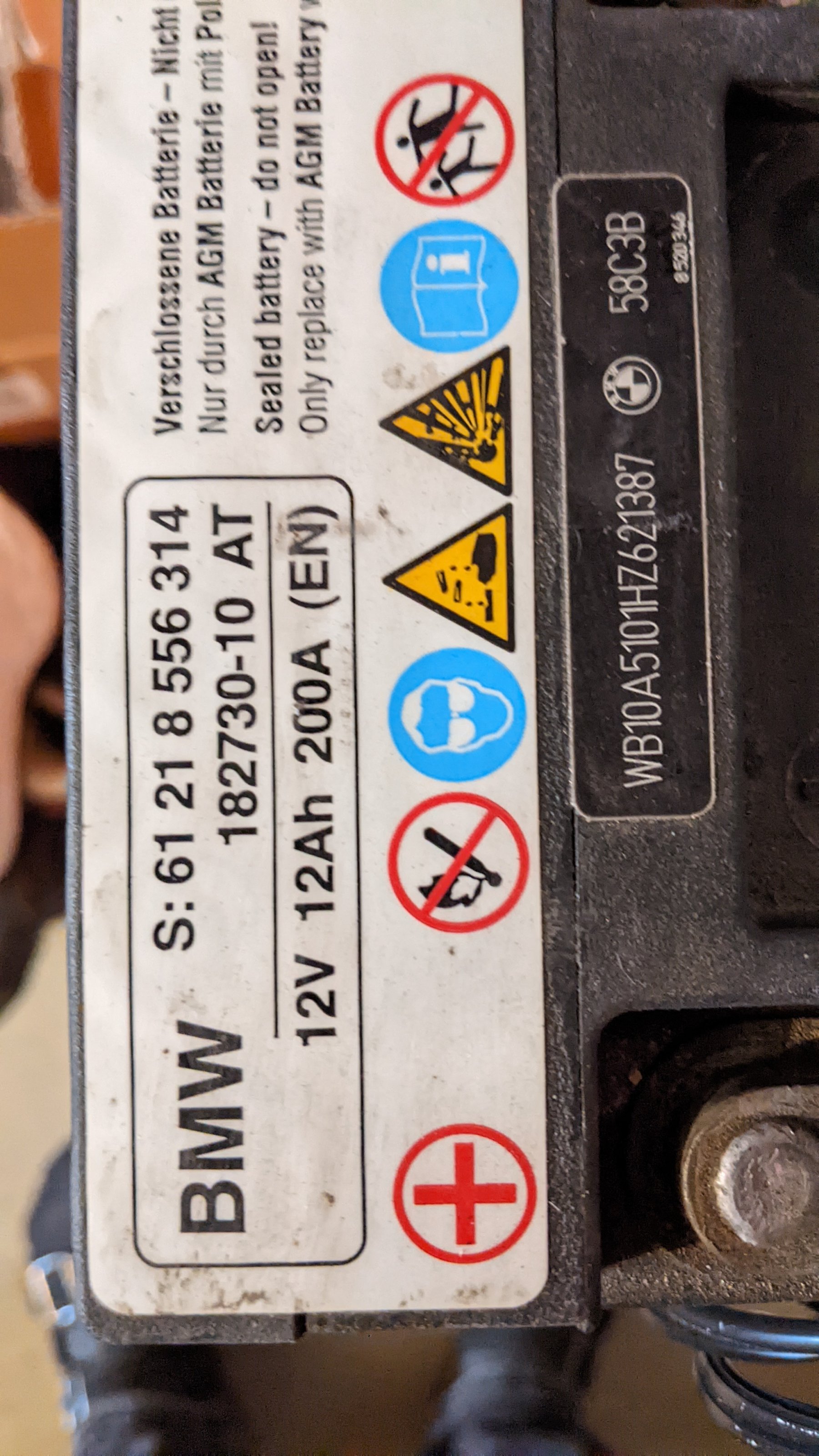

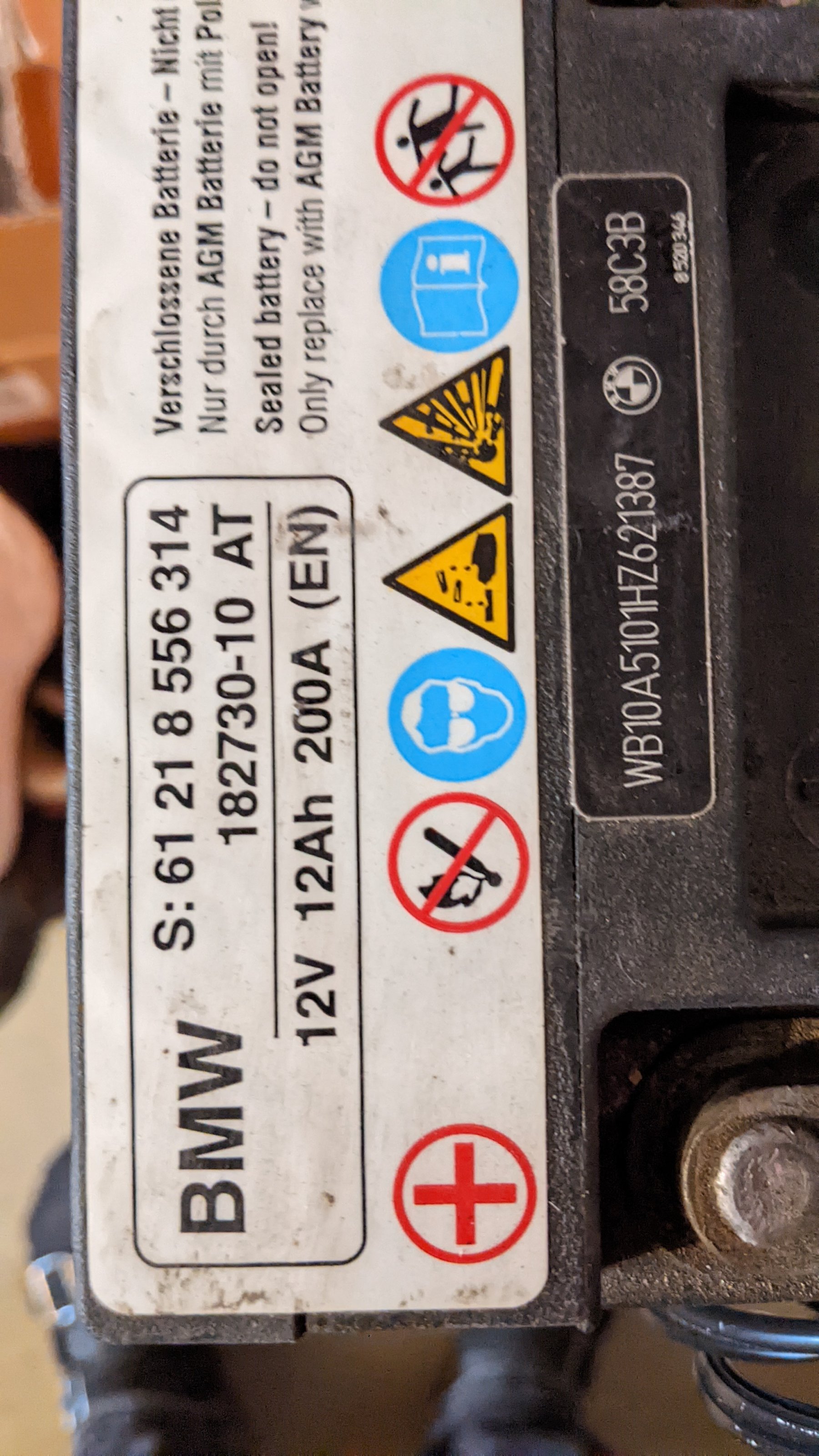

Bei meiner 1200er war folgende org. Batterie verbaut: 200A.
Weiss nicht ob die 1250er andere verbaut hat?
Hinweis: Laut Yuasa passt die 200A auch für die 1250.

Das ist die meine. 1250 GS. EZ 3/2020. Geht demnächst in die 5. Saison.
Ich weiß nichts, aber die im Bild gezeigte Batterie ist wohl nicht diejenige, deren Bestellnummer im Text angegeben wird. Es handelt sich im Bild um die Ersatzteilnummer 61 21 7 623 376 und die ist mit ihren 20 Ah sicher für eine anderes Fahrzeugmodell bestimmt. Also ist das Bild nur ein Beispielbild, mehr nicht, und damit keine Aufregung wert.
