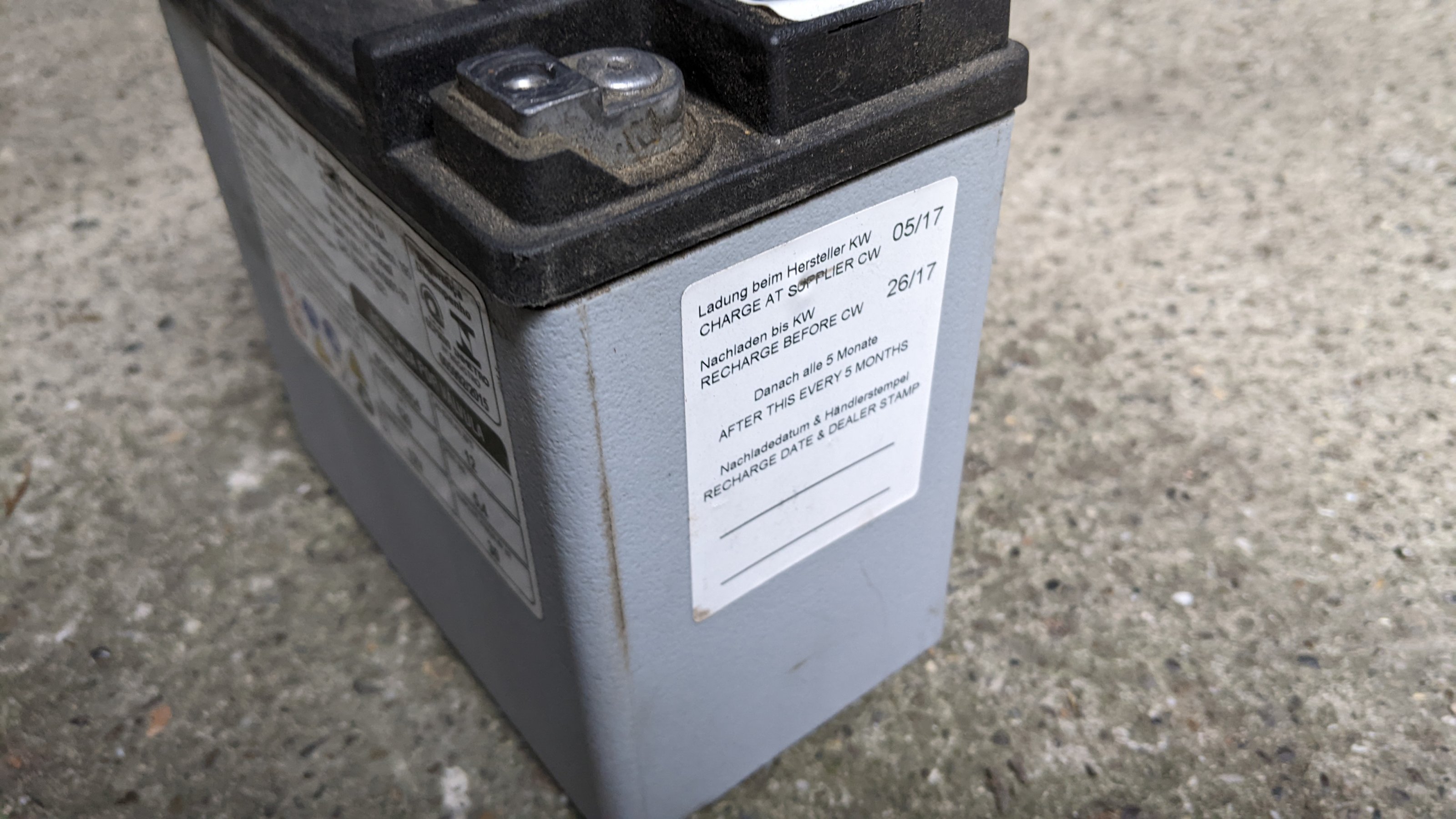

In meiner 2017er GS (EZ03/17) ist noch die org. BMW AGM Batterie verbaut. Ist nach 5 Monaten Standzeit jetzt nicht mehr angesprungen und ich musste erstmals überhaupt geladen werden. Das Ladegerät Optimate4 zeigte nach dem Laden zwar nur 80% an, aber die Spannung wird gehalten, auch nach simuliertem Entladen - Laden. Nach dem Einbau sprang die GS auch auf den ersten Knopfdruck an!
Nach nur 4 Tagen Pause jetzt zog der Anlasser nur mühsam durch, unterwegs auch nach mehreren Fotostopps, war aber alles wie gewohnt gewesen. Nur trau ich der Batterie jetzt nicht mehr übern Weg, 7 Jahre sind auch ein stolzes Alter:wink:
Frage: sollte die org. Batterie wieder genommen werden? Oder reicht auch eine nur halb so teure YTX14-BS mit 12V/12Ah/200A von Yuasa etc. aus?
Hab von meinem Teilehändler mitbekommen, dass Zubehörbatterien wohl ab und an Zicken machen bei den BMW´S aufgrund deren Lademangement, er hatte da schon 2 Fälle. Niemand konnte so recht sagen woran es lag. Mit ner originalen BMW Batterie gab es dann keine Probleme mehr.
Danke und Gruß vom T.
PS. Die Batterie die bei mir drin war gibt's nicht mehr zu kaufen, wurde wohl durch die hier ersetzt: BMW 61218394179

Wer weiß wie lange sie noch gehalten hätte, aber fünf Monate ungeladen herumstehen, hält der beste Blei-Säure-Aku nicht aus. In der Literatur steht, daß die Selbstentladungsrate von Blei-Säure etwa ein Prozent / Tag beträgt. Das heißt nach spätestens 100 Tagen ist er im angeschlossnene Zustand - selbst ohne Berücksichtigung der permanenten Belastung durch die Steuergeräte des Mopeds - komplett entladen. Und das kann dieser Typ von Akku auf den Tod nicht leiden (Wortspiel!).
Das vorzeitige Ableben geht also auf die eigene Kappe. Und nachdem der Akku tiefentladen war, kannst Du ihn sicher vergessen. Ist nur noch eine Quälerei bis er endlgültig schlappmacht und es gibt keinerlei Berechenbarkeit mehr.
siehe oben
Wirst Du probieren müssen und Deine Erfahrungen damit machen, weil es mittlerweile ein Lotteriespiel geworden ist, den richtigen also haltbaren zu erwischen, egal aus welcher Quelle er stammt. Aber wie geschrieben: Mehr als maximal etwa drei Monate ohne Nachladen ist eine Sünde, die der Blei-Säure-Akku nicht verzeiht, egal wie alt er bis dahin geworden ist!
Blabla: "Niemand konnte so recht sagen woran es lag" er also auch nicht. Welcher Händler lobt schon die Waren eines anderen Händlers / Herstellers? Das Geschwätz ist belanglos und nichts wert.
Das passiert regelmäßig alle paar Jahre, daß BMW den Hersteller, Lieferanten, etc. der Akkus wechselt und sich dabei die Ersatzteilnummern ändern. Mit anderen Worten: Die Qualität an Akku, die Du damals bekommen hast, wirst Du höchstwahrscheinlich sowieso nicht mehr erhalten.
Eventuell solltest Du Dich hier im Forum mal umschauen, ob der Ausfall nicht genau der richtige Zeitpunkt für den Technologiewechsel zum LiFePO4-Akku wäre? Dazu wurde hier schon mehr als reichlich geschrieben und mit der Suchmaschine findest Du dazu Lesestoff ohne Ende..

Vielen Dank für deine schnelle aus ausführliche Antwort!
Komisch nur dass BMW selbst auf der Batterie schreibt, dass Nachladen nur alle 5 (!) Monate erforderlich ist ...
Fahre schon so lange Motorrad und hab in den 90er zuletzt die Batterie übern Winter ausgebaut und ans Ladegerät gehängt. Die GS ist aber auch das erste Motorrad mit Saisonkennzeichen, vielleicht liegt's daran, andere würden auch im Winter gelegentlich bewegt wenn's salzfrei war und die Temperaturen es zugelassen haben.
Nehme mir den Tipp trotzdem zu Herzen: künftig wird die Batterie wieder ausgebaut und zwischendurch ans Ladegerät gehängt
Edit: Batterie war nicht tiefentladen - hatte noch 50% Kapa gemäss Anzeige vom Optimate4
Darfs`t Du nicht für bare Münze nehmen. Da spielen viele Faktoren eine Rolle. Insbesondere Kurz- oder Langstrecke als Fahrprofil. Wie viele Verbraucher hängen dran? etc.p. BMW hat schon so einige Aussage getroffen, die nicht zutreffend waren. So z.B. auch die Longlife-Füllung im HAG (funktionierte nicht und auch nicht erste Angabe von 200 ml wurde auf 180 ml reduziert). Und Batterien sind schon ein spezielles Thema. Von neu gekauft und nach schon defekt bis hat 10 Jahre ohne Probleme gehalten ist das alles drin.
Die wollen ja auch was verkaufen. :wink: Ist aber nicht BMWtypisch, sondern zieht sich durch vielen Herstellern, bei verschiedenen Baugruppen.
