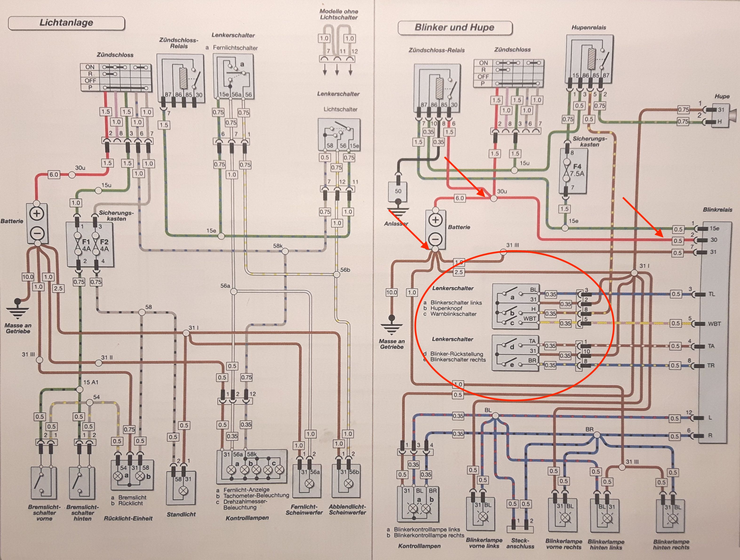

Angeklemmt ist es richtig.
Aber es muss was passiert sein, das vorher nicht war.
Wurde sonst irgendwas geändert?
Abgeklemmt und neu angeschlossen?
Irgendwo anders herumgeschraubt?
Einfach so ohne irgendwas passiert das nicht.
Eventuell wo ein Kabel durchgescheuert.
Irgendwas bekommt plus, wo es das nicht soll.
Das Blinkerrelais bekommt Dauerplus.
Eigentlich kann der Fehler nur beim Blinkerschalter (den Schaltern) liegen.
Eine Möglichkeit:
Du hast die Warnblinkanlage gedrückt, die ist am Linken Lenkerschalter oben.
Oder ein Schalter ist defekt und klemmt.

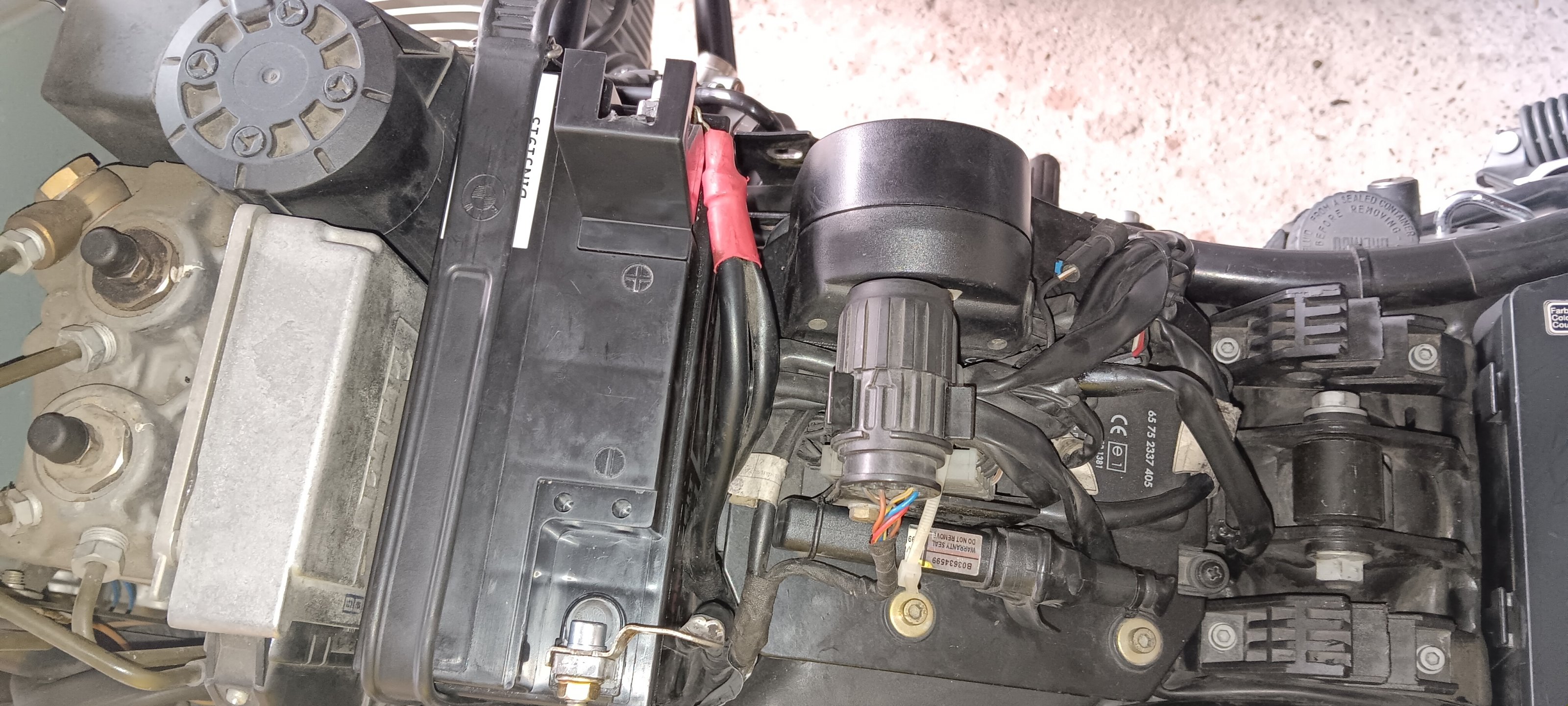

Danke. Auf den ersten Blick kann ich keinen Fehler erkennen.
Auf der Plus-Seite, könnte da noch ein Kabel stecken, was da nicht hingehört?
Im Moment bin ich genau so ratlos wie Ahnungslos.

Es wurde tatsächlich nur der Tank abgebaut, die alte Batterie aus und die Neue eingebaut. Mehr ist nicht passiert. Das Motorrad stand 6 Monate. Die Batterie war aber leer trotz Batterieerhaltungsgerät.

Auf der Plusseite ist gar kein Kabel zu sehen

Wenn ich mir den Schaltplan ansehe, kann es nur an der Schaltereinheit oder am Blinkgeber liegen.
Stecke mal probeweise den Blinkgeber aus.
Eventuell ist der defekt und war auch der Grund warum die Batterie leergesaugt wurde.
