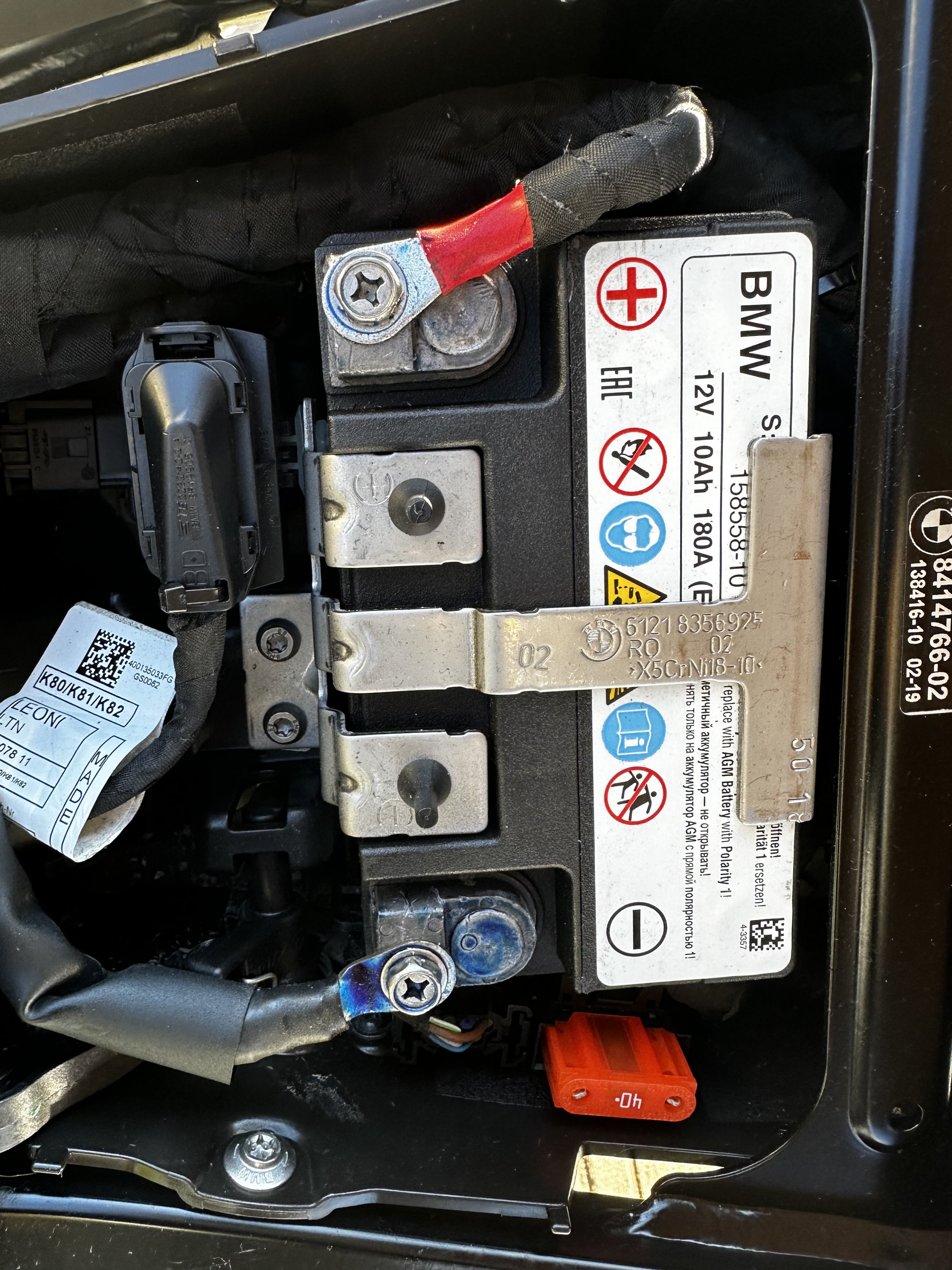

Guten Morgen, meine Batterie 12v 10ah 180a hat den Geist aufgegeben. Diese Batterie finde ich eigentlich im Internet nicht, meist nur mit weniger a oder mehr ah. Könnt ihr mir einen Tipp geben, welche Batterie ich kaufen soll. Oder kann man sich einfach ne günstige Bosch reinmachen?
Danke im Voraus

In deiner BA steht normalerweise eine Typbezeichnung deiner Batterie .
EN Code oder Japan Code.
oder du machst den metallbügel weg und schaust auf den Aufkleber.
darunter solltest du genügend Infos finden.
sofern von den Maßen gleich, mehr Kapazität (Ah) und höherer Startstrom ( A) ist besser. Laut Foto sollst du eine AGM Batterie verwenden. Evtl geht aber auch eine Gel Batterie.
