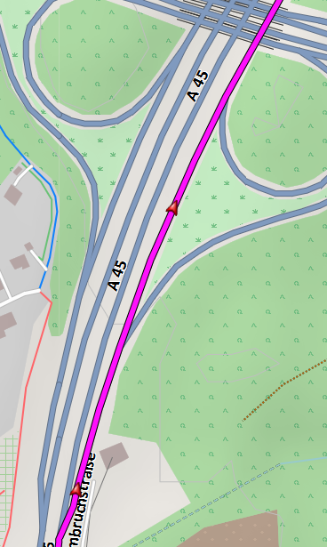

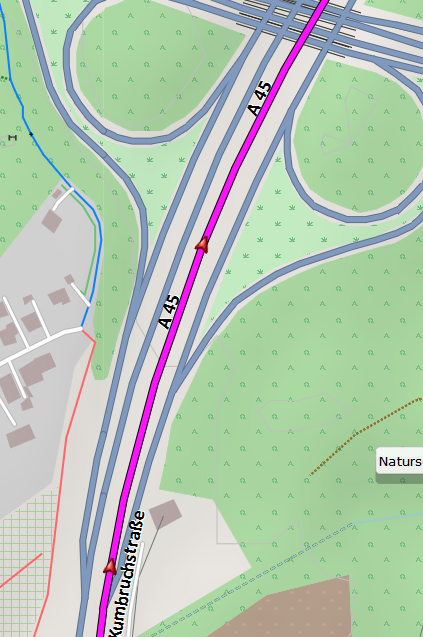

Gibt es eine Erklärung wieso BC mit gesetzten WP´s auf der AB
Links - Profil Auto - auf der Bahn bleibt
Rechts - Profil Motorrad - auf den Abzweiger ausleitet und oben wieder auf die Bahn zu kommen

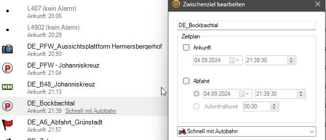

Hier kann es helfen in Basecamp zwei Profile anzulegen:
Profil 1: Motorrad ohne Autobahn
Profil 2: Motorrad mit Autobahn
D.h. du planst deine Route ganz normal mit Profil "Motorrad ohne Autobahn" und den Wegpunkt vor der Autobahn (z.B. Auffahrt) bearbeitest du und gibst diesem das Profil "Motorrad mit Autobahn".
Danach wirst du über die Autobahn geroutet, auch wenn du im Navi Autobahn vermeiden eingestellt hast.

Oder mittels Shaping Points ihn auf die AB zwingen.
