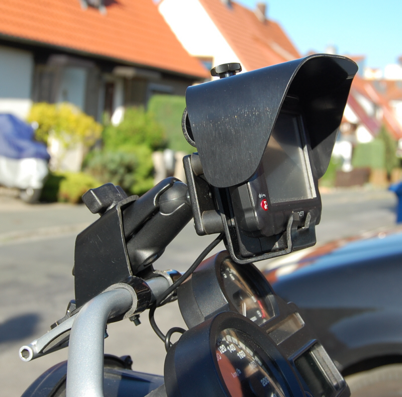

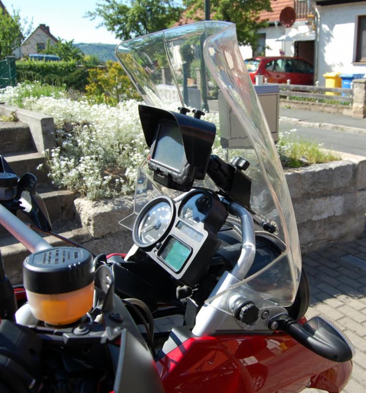

Es ist vollbracht...

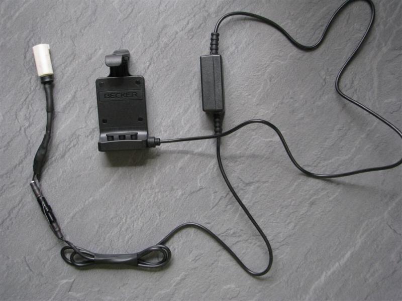

... die neue Halterung ist montiert und die Kabel verlegt.
Auf das Kürzen der Zuleitung habe ich verzichtet, statt dessen wurde das überschüssige Kabel aufgeschossen und mittels Schrumpfschlauch gefixt. Das komplette kabel verläuft nun im Uhrzeigersinn innen in der Tankverkleidung (genügend Abstand zu den beweglichen Standrohren der Forke). Der Spannungswandlier sitzt genau unterhalb der Fahrgestellnummer; der Anschluss erfolgt über den Cartool-Stecker hinter dem Ölkühler. Die fliegende Sicherung wurde beibehalten.
Eine Erprobungstour habe ich gerade erfolgreich hinter mich gebracht. Ich bin begeistert - die Gretel macht einen sehr guten Eindruck!

Hallo Tom,
ist Dir bei der Demontage der alten Halterung irgendetwas aufgefallen was für die Störungen in der Spannungsversorgung verantwortlich sein könnte? Wie lange war Deine "Erprobungstour" ? Ich hoffe dass mit der neuen Halterung jetzt alles so funktioniert wie es soll.
Gruß Goofy
Qbold
Qbold
31.10.2008
725
Unter-Olm
R 1200 GS Adventure (MÜ)
Hallo Tom,
Gruß Goofy
Hallo Goofy,
in meinem Fall lag es offensichtlich am Übergang vom Mini-USB-Stecker in die Gehäusebuchse. Das führte manchmal während der Fahrt zu seltsamen Kapriolen des Croco, die ich hier festgehalten habe:
Wenn ich dann leicht am Stecker wackelte, wars wieder für ´ne Weile OK.
Meine Erprobungstour im Pfälzerwald war ca. 150 km incl. 1 Gewitter mit Platzregen - das Croco hat keine Mucken gemacht. Ich gehe mal davon aus, dass die Probs jetzt Geschichte sind.

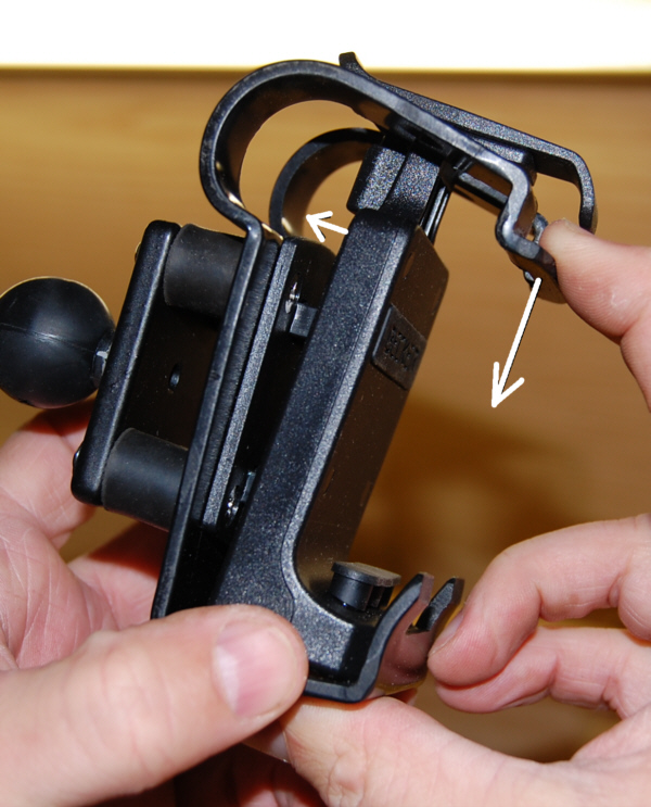

Verwendung des wasserdichten Cradle´s in meiner Halterung
Hmm, dass das Ding jetzt nicht in die Halterung von Tom passen soll, ist natürlich nicht so schön. Tom - räusper - wie ist das mit dem Rückgaberecht?;)
Nee, erstmal in der Hand halten und dann weiter schauen.
Grüße,
Heiko
Hallo Heiko,
Hallo Nutzer der LBA-Halterung,
ich habe das neue Teil bezüglich der Verwendung in meiner (unserer) Halterung getestet. Das Ergebnis im entsprechenden Thread im Forum Pocketnavigation.

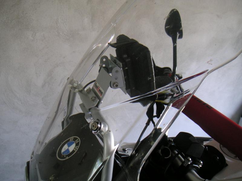

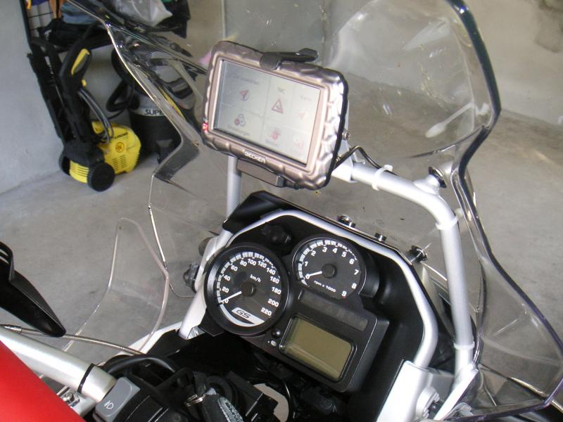

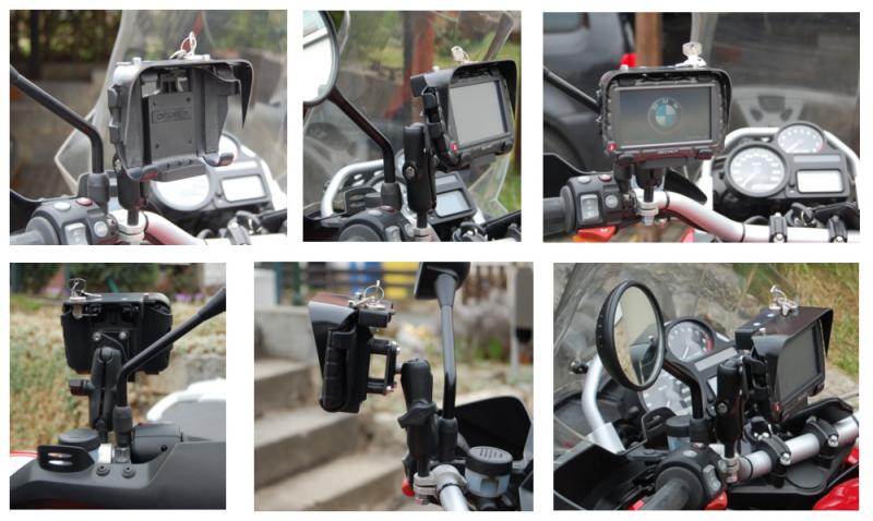

Habe fertig
so nun habe ich den Halter Eigenbau nebst dem wasserdichten Cradle fertig und an der Q verbaut.
Angeschlossen ist das Cradle direkt am Navianschluß mittels Cartool Stecker. Den Sicherungshalter habe ich getauscht gegen einen robusteren von Conrad Electronic.
Lediglich die relativ schlechte Ablesbarkeit bei indirekter Sonnenlichteinwirkung ist das aus meiner sicht einzige Manko.
Werde mal eine Sonnenblende hinzubauen.
Ach ja, Bikertech.de hat hier ganze Arbeit geleistet ohne die die Halterung nicht so entstanden wäre.

Sonnenblende
....Lediglich die relativ schlechte Ablesbarkeit bei indirekter Sonnenlichteinwirkung ist das aus meiner sicht einzige Manko.
Schön, dass jemand meine Eigenbauanregung aufgegriffen hat. Wie sicher ist Deine Schloß-Variante? Sei bei der Sonnenblende nicht zu sparsam!
Hier das "Original".
Berichte mal gelegentlich von Deinen Erfahrungen mit dem Schloß. Ich habe auf Grund der überwiegenden Wünsche auf die Halterung ohne Schloß umgestellt. Die Erfahrung zeigt, dass das Croco wirklich superschnell ein- und ausgeklinkt werden kann... (mehr im Forum pocketnavigation)
Viel Spaß wünscht Dir Tom

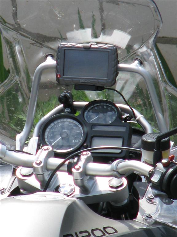

so auch ich war am wochenende fleißig. ich habe den stromanschluß zusätzlich an die steckdose im cockpit angeschlossen. strom von dort direkt von der batterie. sollte die gretel mir trotzdem die batterie leer saugen, werde ich die gretel wohl dann auch an den cartool stecker anschließen. wo der sitzt habe ich am sa. beim :) gesehen. meine tankanzeige war ausgefallen. es wurde der foliengeber im tank gewechselt. was für ein aufwand :o. da konnte ich beim zuschauen den stecker sehen. die übringe leitung habe ich unter der cockpit abdeckung verlegt. man weis ja nicht wofür man diese noch braucht.

@buffel: Was hast du denn da für eine schöne Croco Halterung?

ja die ist sehr gut, navi im blickfeld und auch noch gut während der fahrt mit der hand erreichbar. habe ich wie oben erwähnt bei navikomm.de bestellt. da ich nicht so ein guter bastler bin, und die ganze sache auch nach was vernüftigen aussehen sollte, habe ich nach langem suchen diese halterung gefunden. nach angaben des herstellers extra für die 12´adv hergestellt. kann schon sein, denn ich habe nirgends einen halter gefunden, der an die oberrescheibenhalterung passt. durchmesser 16 mm. die halterung ist zweigeteilt. der eine teil ist fest mit der scheibenstütze verbunden, auf dem anderen teil wird das navi befestigt. dieses ist dreifach in der höhe verstellbar und kann in der neigung verstellt werden. ich bin sehr damit zufrieden. auch habe ich es bestellt da es von der lackierung sehr gut zur lackierung der scheibenhalterung passt. ist vom farbton fast identisch. nur der kleine haken mit dem preis hat mich etwas ins glübeln kommen lassen. 59,- €. war mir aber aus den o.g. gründen die sache wert. dies hat sich auch in der realität bestätigt. wenn du genauere bilder haben willst kann ich dir welche hier reinstellen.
