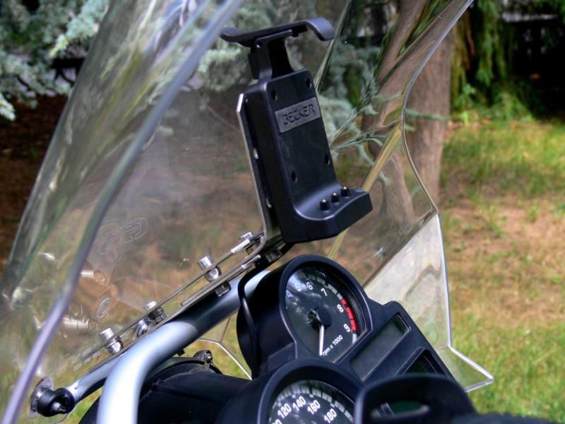

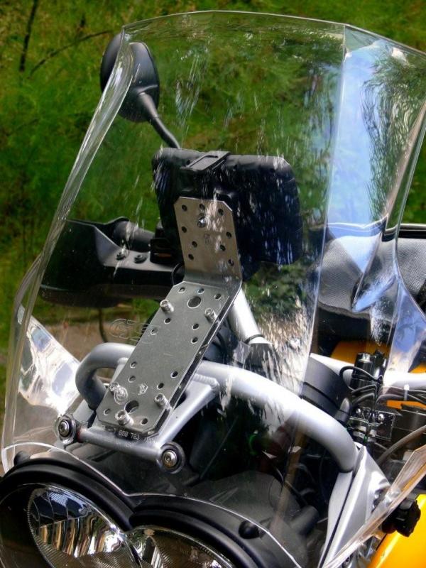

Mit der Verfügbarkeit des MotorradCradles bleibt nun nur noch die Lösung
für eine vernünftige Halterung.
Persönlich habe ich dies zunächst für mich zufriedenstellend mit ein paar Baumarktwinkeln aus Edelstahl gelöst.
Auf eine diebstahlsichere Lösung kann ich erstmal verzichten, da das Gerät flott abgenommen und in der Jackentasche verstaut ist.
Zum Ruhestromverbrauch des Cradles: er beträgt bei konstantem Anschluss z.B.
über eine Steckdose direkt an die Batterie etwa 5 mA.
Das halte ich selbst wenn man vergisst den Stecker zu ziehen für unbedenklich, solange das Motorrad regelmässig bewegt wird oder bei regelmässigem Einsatz des Ladeerhaltungsgerätes.
Die bei intensiver Sonneneinstrahlung als unzureichend erwartete Displayhelligkeit ist jedoch im Mopedmodus - Entfernung-/Pfeildarstellung - durchaus akzeptabel.
Einzig die etwas geringe Vorspannung der Naviverriegelung des Cradles bei ruppigen Stassenverhältnissen halte ich für kritisch - bei meiner letzten Tour konnte ich das sich selbsständig machende Croco so gerade noch per Hand schnappen.
(vielleicht heisst es deshalb Crocodile ?:rolleyes:)
Hier kann man noch eine kleine Sicherheitslösung für den Riegel überlegen.
Ansonsten gibts nix zu meckern.

MinimalArt
Hi,
anbei Übergangslösung - bin aber mal gespannt, was noch kommt.
