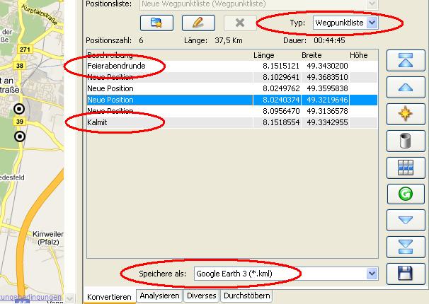

Eine Route habe ich im routeconverter erstellt und als kml gespeichert.
Wo muss ich die Route jetzt auf dem Schnappi spreichern, damit Schnappi sie findet und anzeigt?
Einen Menüpunkt zum Aufrufen habe ich im Schnappi auch nicht gefunden.

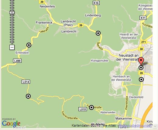

Anleitung Routenerstellung
Hallo Namensvetter,
erstmal Gratulation zum neuen Navi !
Damit du einen sauberen Start in die Saison hinbekommst, versuche ich gerne mal eine Anleitung zum Erstellen von Routen für das Croco zu geben:
Fahrtstrecke festlegen:
Starte den Routeconverter, zoome grob in die Nähe deines Wohnortes und betätige den gelben Sternbutton. Dieser Button setzt einen Punkt mit roter Fahne mitten auf der Karte ab.
Mit der Maus klickst du nun die rote Fahne an, hältst die Maustaste gedrückt und ziehst den Punkt auf die Strecke, auf der du beginnen möchtest. Dann klickst du weitere Punkte hinzu, bis alle gewünschten Streckenabschnitte festgelegt sind.
Jetzt folgt ein wichtiger Schritt: Zoom auf Maximum stellen und alle Wegpunkte möglichst exakt auf die Fahrbahn verschieben (durch Anklicken der roten Fahne und Ziehen mit der Maus). Achte darauf, dass die Punkte möglichst nicht in der Nähe von parallel verlaufenden Feldwegen oder Gassen liegen, damit das Navi dich infolge von Ungenauigkeiten im kartenbild nicht kurzzeitig auf Abwege führt...
Abspeichern einer Fahrtstrecke:
Da dein Navi die Streckenführung zwischen den einzelnen Wegpunkten je nach interner Einstellung (Routenoptionen: optimal, schnell, kurz oder einfach bzw. nach den einstellbaren Vermeidungskriterien: Autobahnbenutzung, Fähre...) bestimmt, muss die Fahrtstrecke als "Wegpunktliste" (siehe Beispielgrafik) abgespeichert werden.
Achtung: Der Dateiname, unter dem man die Daten als "Google Earth 3 (*.kml)" abspeichert, wird nur auf dem PC entsprechend übernommen. Das Croco dagegen zeigt den Dateinamen nur sinnvoll an, wenn der erste und letzte Positionspunkt umbenannt wird (siehe Beispielgrafik).
Route auf das Navi überspielen:
Croco an den PC anschließen und eine Kopie der neu erstellten kml-Datei in folgendem Ordner auf dem Croco abspeichern:
iGO8/content/userdata/route (falls der ordner "route" noch nicht existiert, einfach neu anlegen)
Route im Navi starten:
- Ziel auswählen
- Ziel eingeben
- Routenplanung (jetzt sollte deine Strecke in der Liste auftauchen...)
- Route in der Kopfzeile auswählen
- je nach Belieben von der aktuellen Position starten oder neuen Startpunkt setzen
- durch Drücken der roten Doppelpfeile lässt sich die Route mit bis zu 850 km/h simulieren oder durch "Starten" einfach losdüsen...
Das klingt zunächst kompliziert, wird aber schnell zur Routine. Mit der Zeit bekommt man ein Gespür für das richtige Setzen der Wegpunkte und hat RuckZuck eine Traumroute erstellt - viel Spaß dabei! :D
