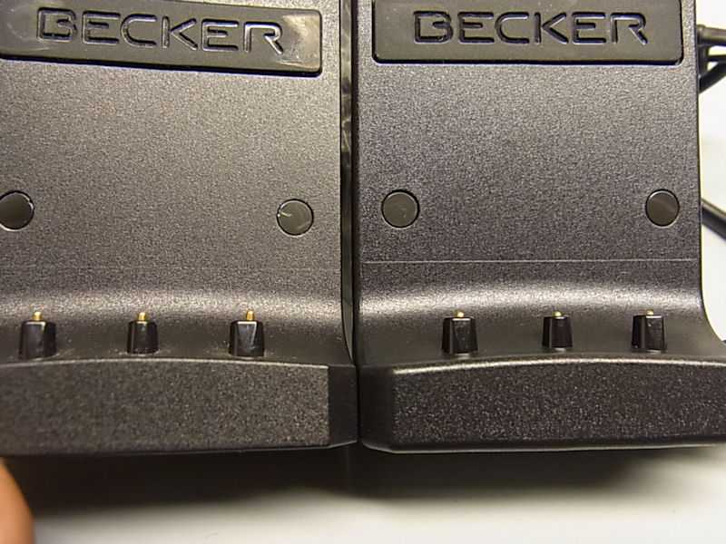

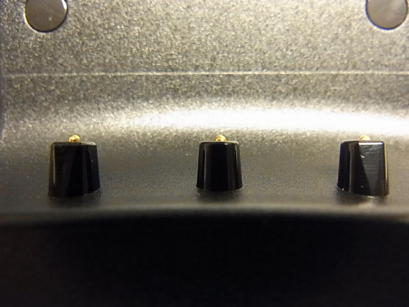

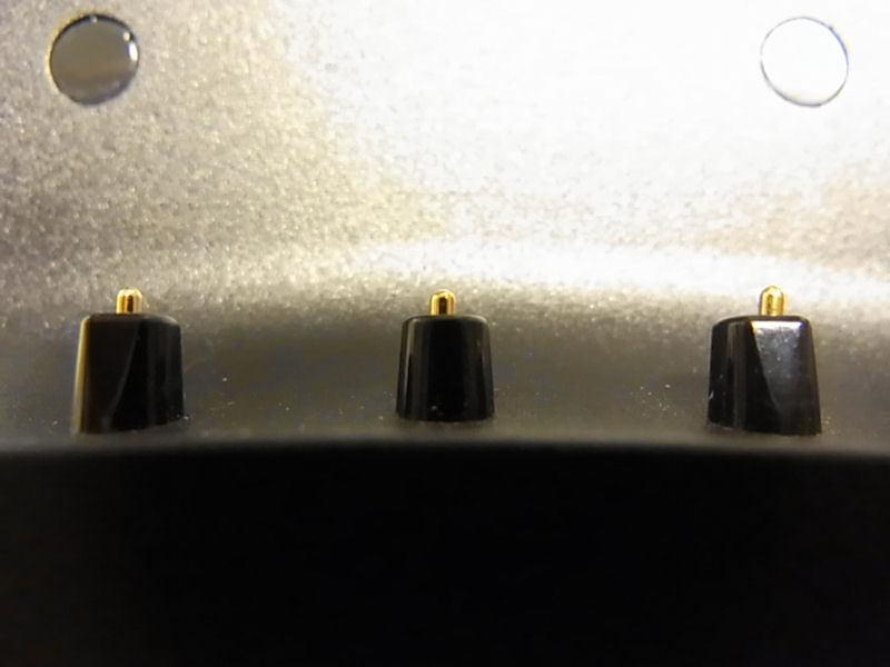

hier die Fotos;
dort, wo beide drauf sind ist rechts das alte Motorradcradle, das nicht funktioniert, und links das neue.
Also ich finde, dass die Pins bei dem neuen deutlich weiter rausschauen; ich hoffe das bleibt so....
...hoffe auf weitere Erfahrungen von anderen Usern....

Wie auf Bild Nummer 3 (ganz rechts) sieht es bei meinem Gretel aus. Kurze Stifte.
Garantiezeit ist wohl 2 Jahre?
ja; hab das Gerät (zum Glück) erst im Mai 2009 gekauft.
hab bei dem neuen Cradle aber schon feststellen müssen, dass die Kontakte zwar deutlich weiter rausschauen, aber auch sehr wenig Widerstand haben; also ziemlich wackelig sind.
gruß

na da bin ich ja verwundert. So weit wie bei dem linken Bild haben bei mir nie die Stift raus geschaut.
Ich wünsche Dir, dass die Gretel lange lange hält.
