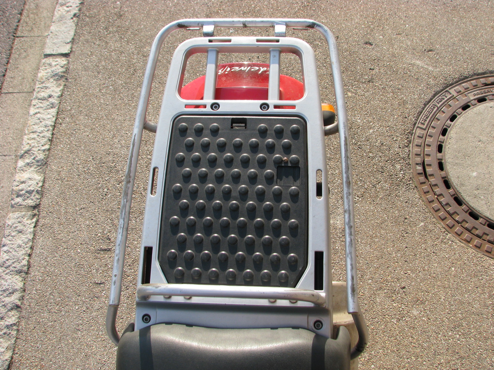

Ich habe mir unlängst ein Teil (gebraucht, hier aus'm Forum) von Zweckdesign zugelegt.
Edit: Gibt's neu m.W. nicht mehr.

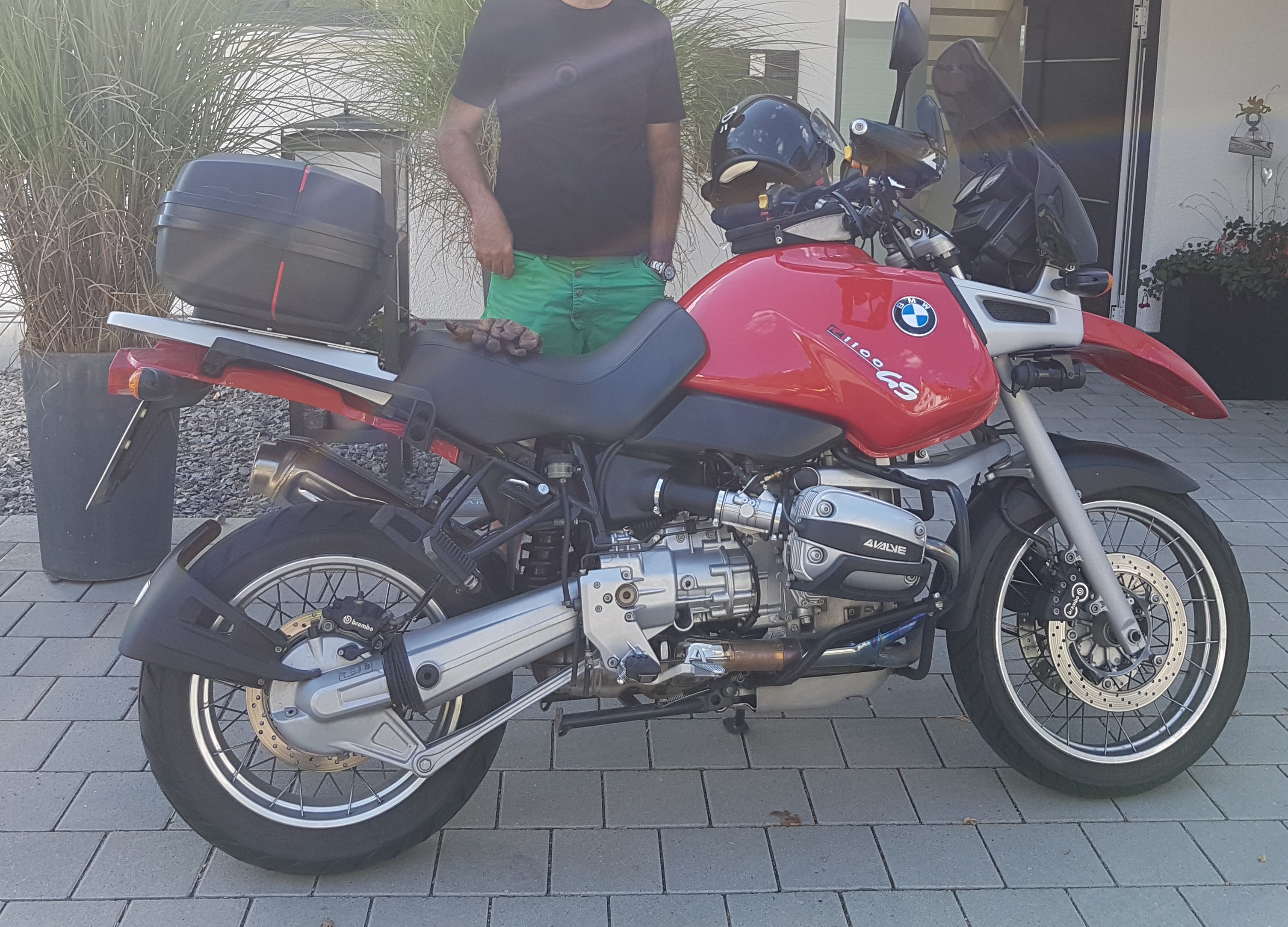

Ist doch egal ob es das noch zu kaufen gibt.
Ich habe das für mich mit einer 10mm dicken Aluplatte gelöst . Auf dieser ist auch das Topcase montiert .
Befestigt ist die Platte wie der Sitz plus eine Schraube . Ohne Topkäse geht der rechte Fuß leicht rüber beim Aufsteigen .
Mit etwas schwieriger aber geht
So isset!
Der Hersteller hatte das ursprünglich aus Begeisterung für sich und an seinem eigenen Moped gemacht und die Sachen dann später in Stückzahlen aufgelegt über Wunderlich verkauft. Ich war mal vor etlichen Jahren in der Gegend und bei ihm und habe mit ihm über diese Zeit gesprochen. Er bewegt sich auf diesem Gebiet schon länger nicht mehr (ist beruflich / betrieblich anderweitig vol ausgelastet), hat mir aber noch mit Ersatzteilen für meine von ihm hergestellte Gepäckplatte dienen können.
Teile seiner damaligen Webpräsenz findet man noch hier: Startseite Zweckdesign - BMW R1100 GS/R Teile

Von den Zweckdesign Abdeckungen sind gerade
2 Stück bei Kleinanzeigen (ex ibäh) zu saftigen
Preisen drin.
Die Dinger sind aber richtig gut.
